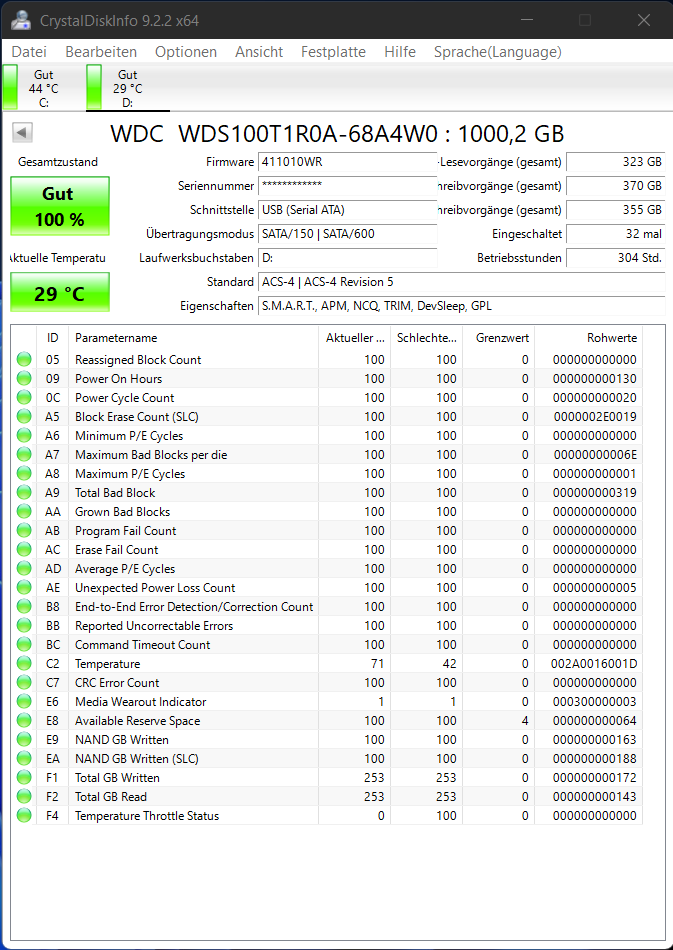

Wie versprochen, hab grade bissl luft.
Crytaldiskinfo sagt:
Verschiedene PCs haben die Platte nicht mehr erkannt, da half nur formatieren.
Linix meinte "Dateisystem ist beschädigt":
Hab die Platte nach der Formatierung auf der Arbeit mit "badblocks" geprüft, bin eigentlich nur noch auf Linux unterwegs:
Ist die jetzt defekt oder darf die wieder in meinen Server?
