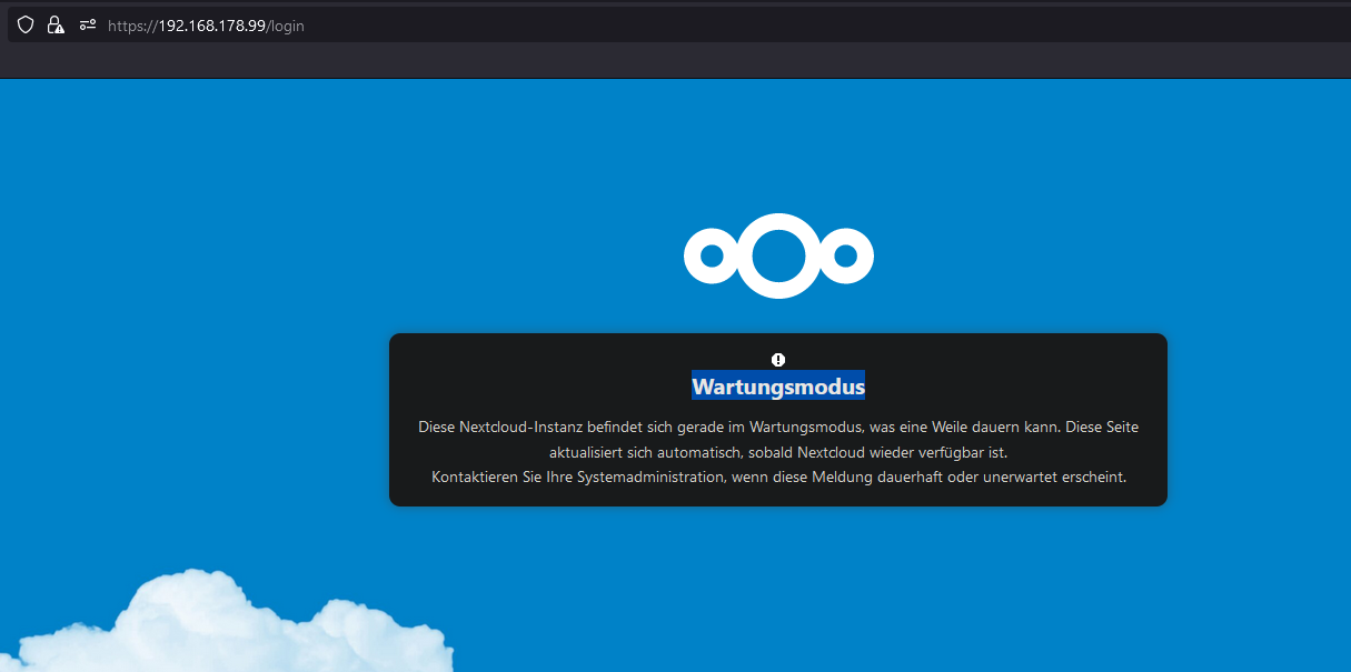

Moin freunde,
nach einem Update befindet sich meine Nextcloud dauerhaft im Wartungsmodus.
Das Update müsse die Nextcloud Version 27.0.1 sein.
Ich hatte das Update über die Nextcloud Seite aktualisiert.
Nextcloud ist auf meinem Nuc über Proxmox mit einem CT Container installiert.
Die Nextcloud ist erreichbar:
Ich hoffe, es kann jemand helfen.

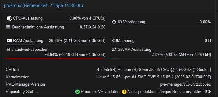

Wie sieht es mit Speicherplatz im Docker und im Proxmox Host aus? Ich hatte es mal, dass nach einem Update ein Fehler aufgetreten ist, dass er sämtlichen Speicher vermeintlich vollgeschrieben hat, was auch nicht mehr löschbar war (war vermutlich ein ZFS-Fehler). Mir half da nur eine komplette Neuinstallation.
Reaktionen: hansstramm
@TorenAltair
Könnte damit zusammenhängen:
Code:
root@proxmox:~# sudo apt-get update && apt-get upgrade && apt-get dist upgrade && apt-get autoremove && apt-get clean && --y
Get:1 http://ftp.debian.org/debian bullseye InRelease [116 kB]
Err:1 http://ftp.debian.org/debian bullseye InRelease
  Error writing to file - write (28: No space left on device) [IP: 146.75.118.132 80]

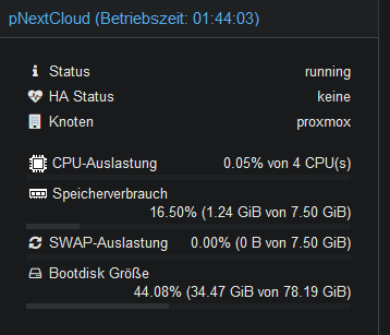

Der NC CT schaut aber entspannt aus:
Welches Dateisystem hast Du für die NC-Instanz und welches Dateisystem hast Du innerhalb von NC?

Hier noch die Ausgabe von df -H:
Code:
root@proxmox:~# df -H
Filesystem            Size  Used Avail Use% Mounted on
udev                  4.0G     0  4.0G   0% /dev
tmpfs                 790M  1.2M  789M   1% /run
/dev/mapper/pve-root   70G   67G     0 100% /
tmpfs                 4.0G   45M  4.0G   2% /dev/shm
tmpfs                 5.3M     0  5.3M   0% /run/lock
/dev/sda2             536M  345k  536M   1% /boot/efi
/dev/fuse             135M   17k  135M   1% /etc/pve
tmpfs                 790M     0  790M   0% /run/user/0
Edit:

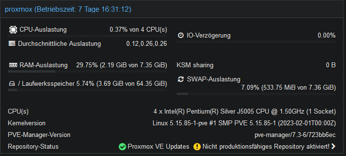

Die Platte war wohl voll, wegen zu vieler automatischen Backups.
Sieht jetzt so aus nach dem Löschen der Backups:
Update:
Läuft jetzt wieder,
nach dem Löschen der Backups habe ich das Upgrade über die Konsole installiert.
