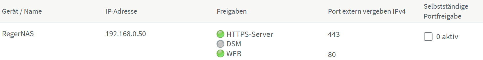

  • Zugang per HTTPS (SSL Zertifikat hab ich auf der NAS) über DDNS, welches per IPV4 über all-inkl mit meiner Fritzbox verbunden ist. Dafür sind folgende Ports in der Fritzbox geöffnet:

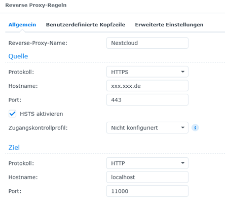

  • Die NAS gibt per Reverse Proxy den Zugang zur Nextcloud frei.

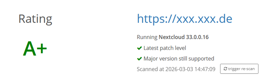

  • scan.nextcloud.com ergibt:

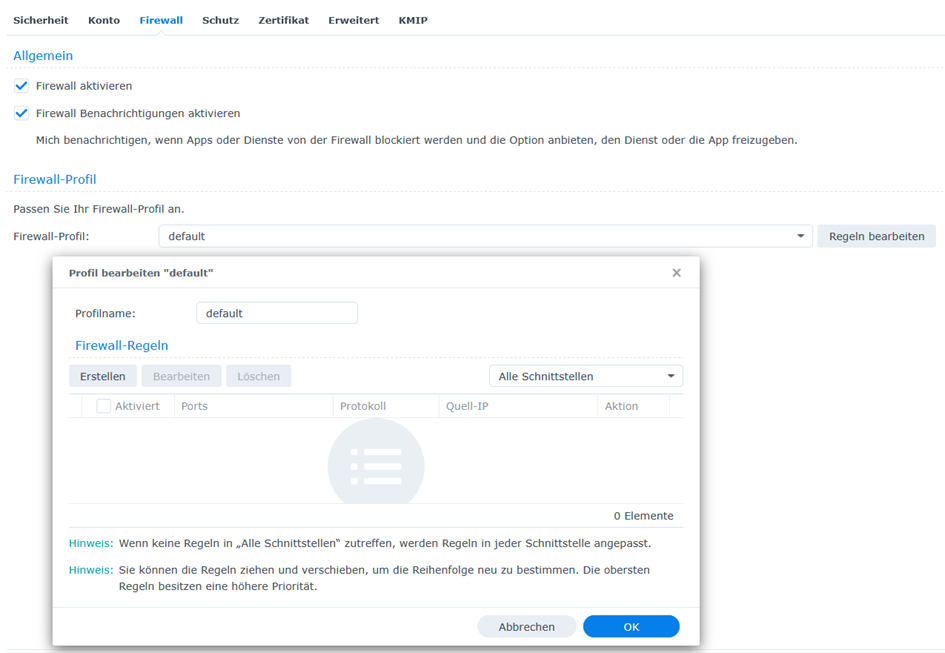

  • Gibt es noch weitere Dinge, die ich in der Fritzbox Firewall oder der Synology Firewall einstellen könnte/sollte? In letzterer ist bisher nichts definiert:
Hat jemand Ideen was ich sonst noch machen könnte/sollte? 🙂
