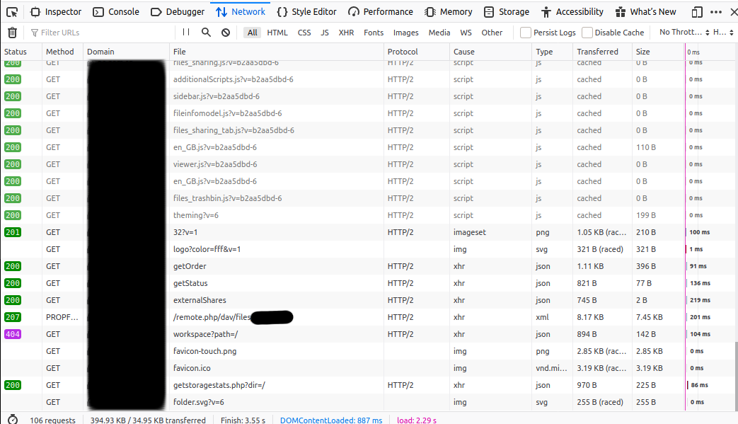

Zu Transmit habe ich nichts gefunden was das Verhalten angeht. Also ob das Programm HTTP/2 nutzt wenn möglich und/oder ob es vielleicht einfach Verbindungen spamt. Da müsste man sich den Traffic anschauen..
Nicht zählen sondern messen. Kannst du ja auch wunderbar ohne deinen Kollegen, einfach einen Nutzer anlegen und selbst Uploads durchführen und derweil versuchen die Instanz zu nutzen. Da kannst du dann auch reproduzierbar messen wie lang das Laden der Seite dauert und wie die Last auf dem Server ausschaut.
