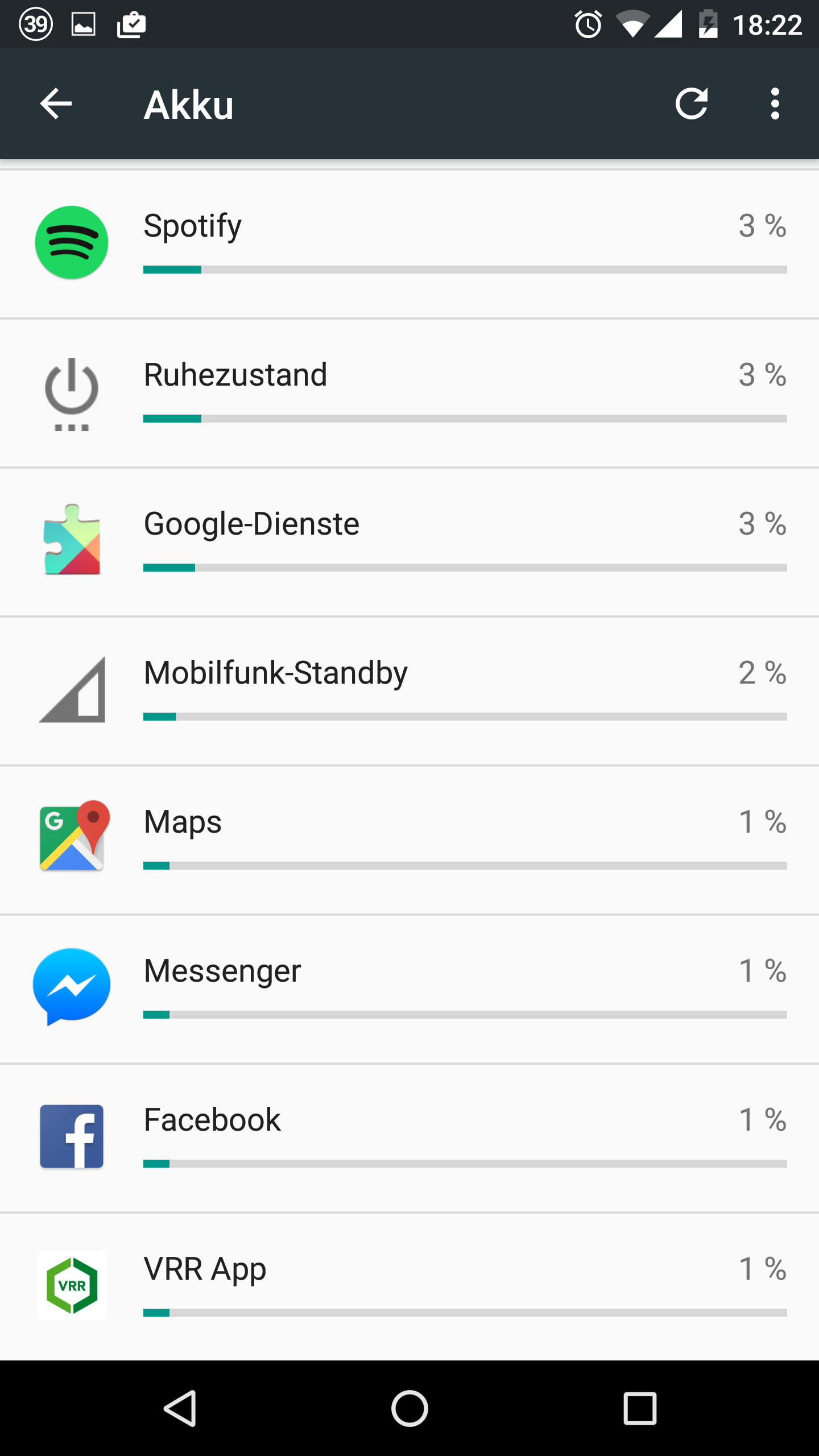

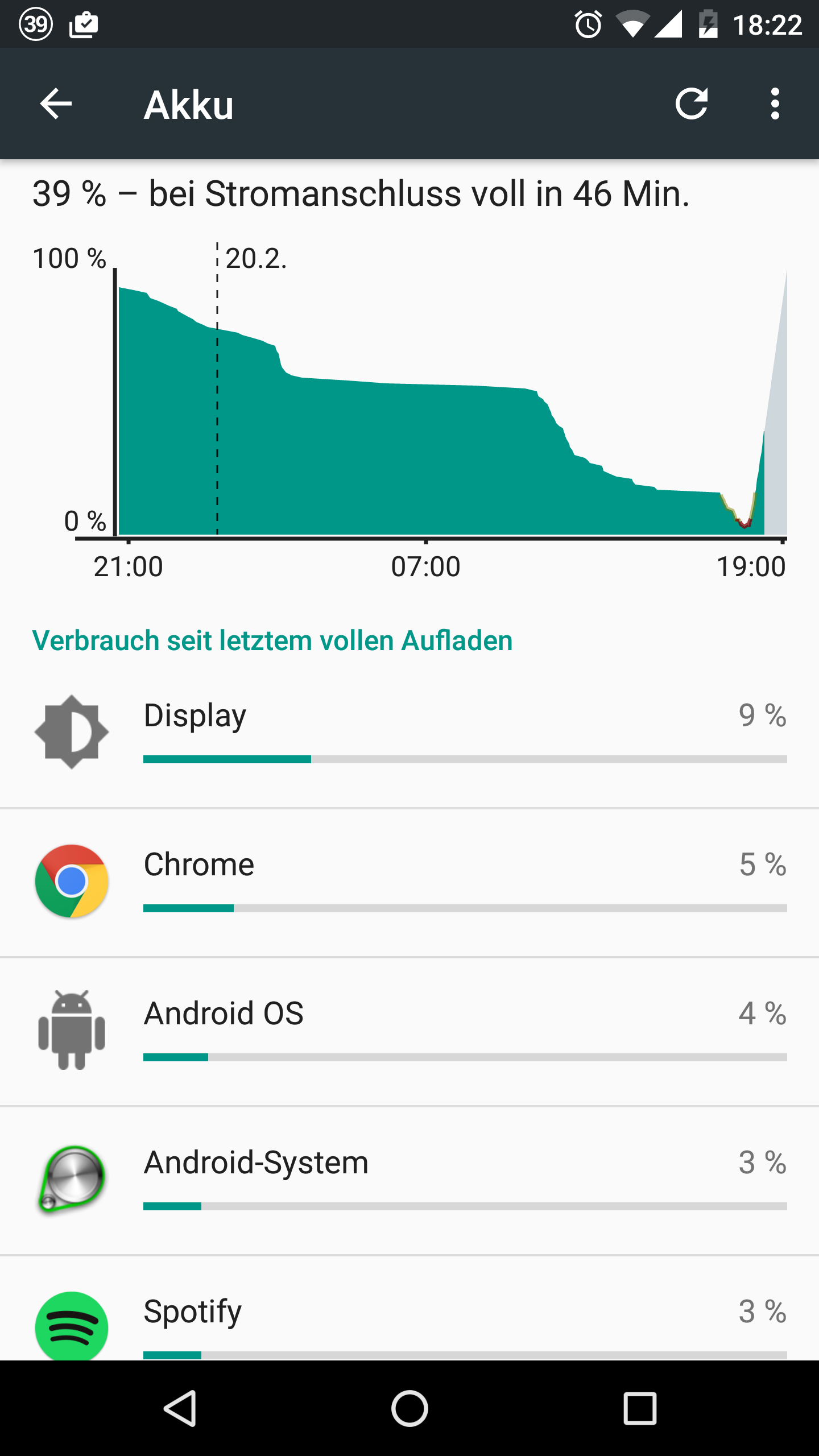

Hier noch zwei Bilder mit dem Akkubericht, falls euch das was bringt.
Der erste Abfall der Kurve war das Streamen der Musik und das gelegentliche nutzen ohne zu spielen und wenig surfen. Der Kurze starke Abfall dürfte Googlemaps gewesen sein, da ich jemandem einen Weg erklären wollte, der Lange langsame Abfall dann nachts, der große starke dann heute mittag, viel Surfen und ein paar nicht aufwändige spiele und der Letzte starke dann Google maps als Navi trotz laden.
Ich hoffe ihr könnt mir da weiterhelfen, was da los ist, weil das kann doch nicht normal sein.
