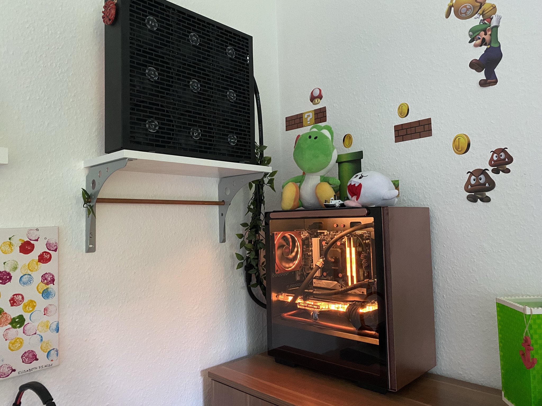

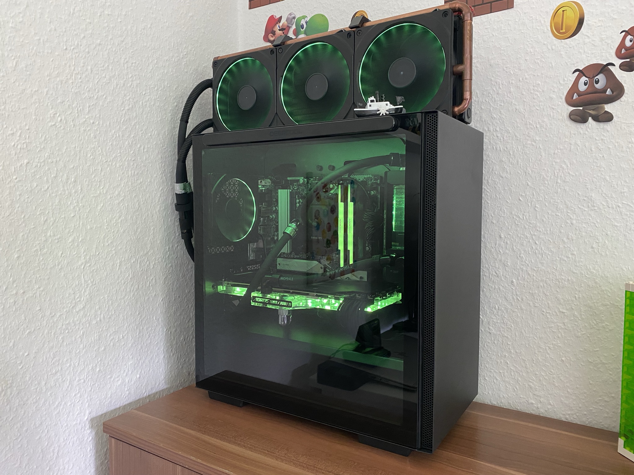

Habe auch schon darüber nachgedacht einen kleinen Radiator im PC-Case zu verbauen. Dann könnte man den Kreislauf direkt hinterm Case schließen und das System (wenn auch nicht unter Dauerlast) auch mal ohne externen Radiator betreiben wenn da gerade mal wieder Baustelle ist oder so.
Kannst du doch auch mittels eines Regals Schick machen.
Muss halt stabil sein.
Ich hab es so.
Auch anbei mal ein Bild mit dem normalen 420er. (Mit dem Grün)
Allerdings habe ich einen Nova 1080 mit 120mm Lüftern.
Der ist etwas kleiner als nen Mora420.
Reaktionen: damnson
