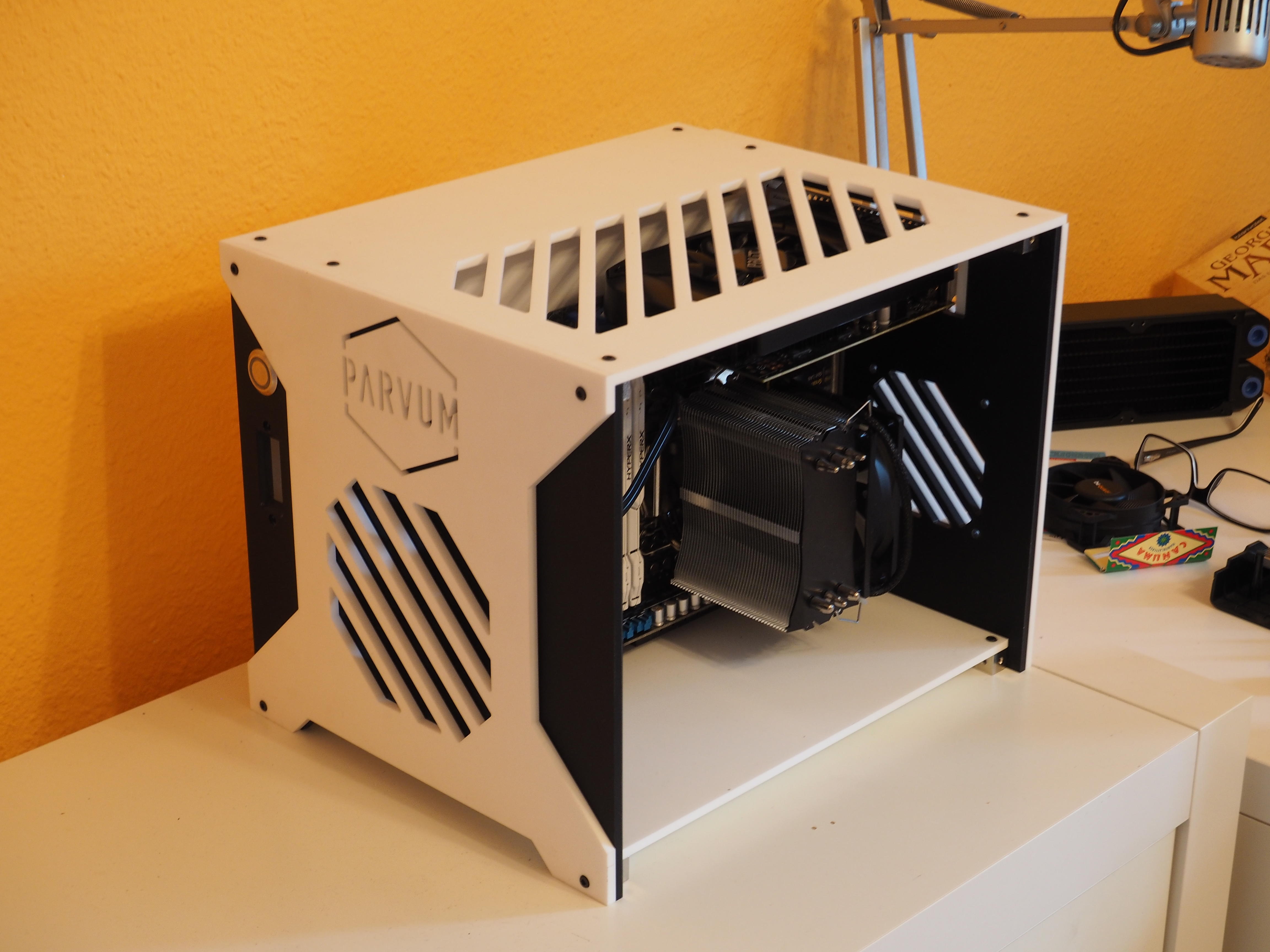

Möchte in mein Parvum x1.0 eine WaKü verbauen und bin dabei auch auf den Monsta 120 gestoßen und frage mich, wie viel Leistung dieser leise (evtl. auch Push/Pull) abführen kann. Zur Auswahl stehen nämlich noch ein 160er und ein 240er Radi, wobei diese beiden nur mit größeren Umbauarbeiten und letzterer nur durch Verlegen der GPU eingebaut werden könnten ...
Bei dem Parvum sollte das doch kein zu großes Problem sein dort eine Wasserkühlung unter zu bringen ;)
http://www.overclock.net/t/1501774/official-parvum-systems-owners-club
LL
Ja, im S2.0 (maATX) nicht. Ich besitze allerdings das x1.0, die mITX Variante ;) Für den 240er muss die GPU weichen (per Riser dann montiert am Boden), für den 160er müssen Lüftungschlitze in die Rückwand ... lediglich der Monsta würde ohne weiteres Modding vorne an den 120er Lüfterplatz passen.

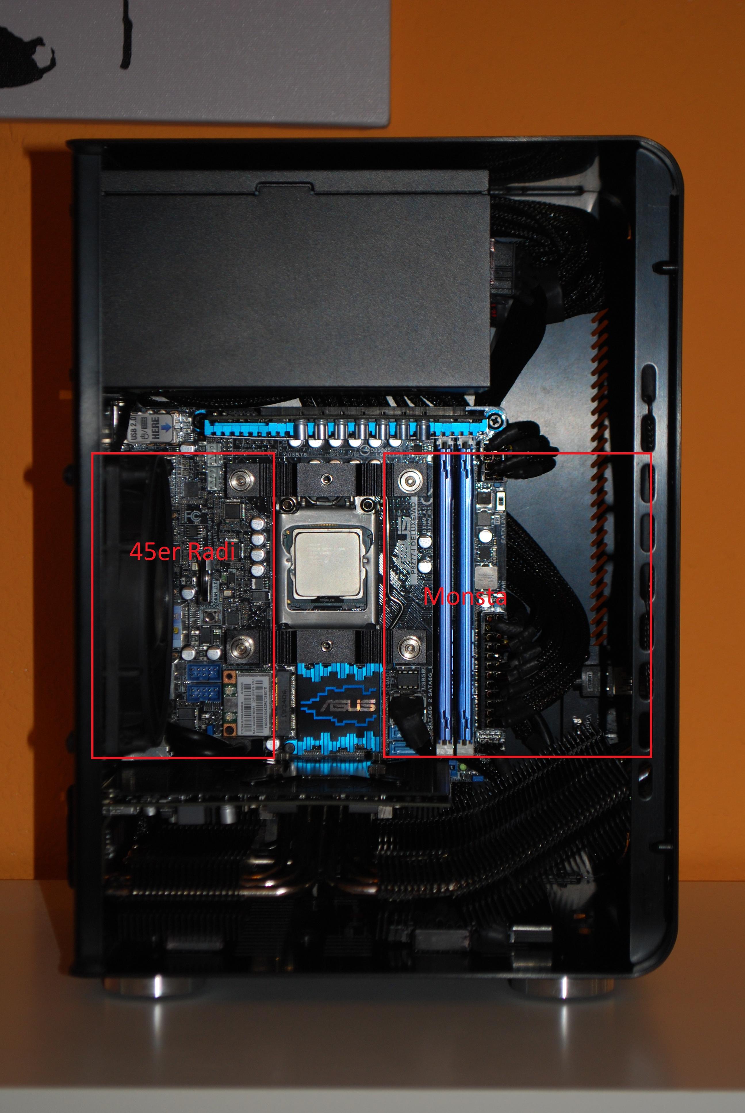

Edit: Ein Kreislauf mit zwei gentrennten 120er Radis, einer für CPU, einer GPU, sollte besser gehen. Im U2 kann man ja mithilfe dieses Rahmens an der Front noch einen montieren und einen am Heck. Für die CPU könnte einer Radi mit 45mm Bauhöhe reichen, für die GPU dann der Monsta. Solange dazwischen dann noch Platz für den CPU-Block samt Schläuchen bleibt ... ^^
Evtl. funktioniert das ja, kenne nur die Maße drinnen nicht mehr. Ein 45er dürfte wohl aber fast zu dick sein.
Oha, das sieht in der Tat eine gute Ecke komplizierter aus.

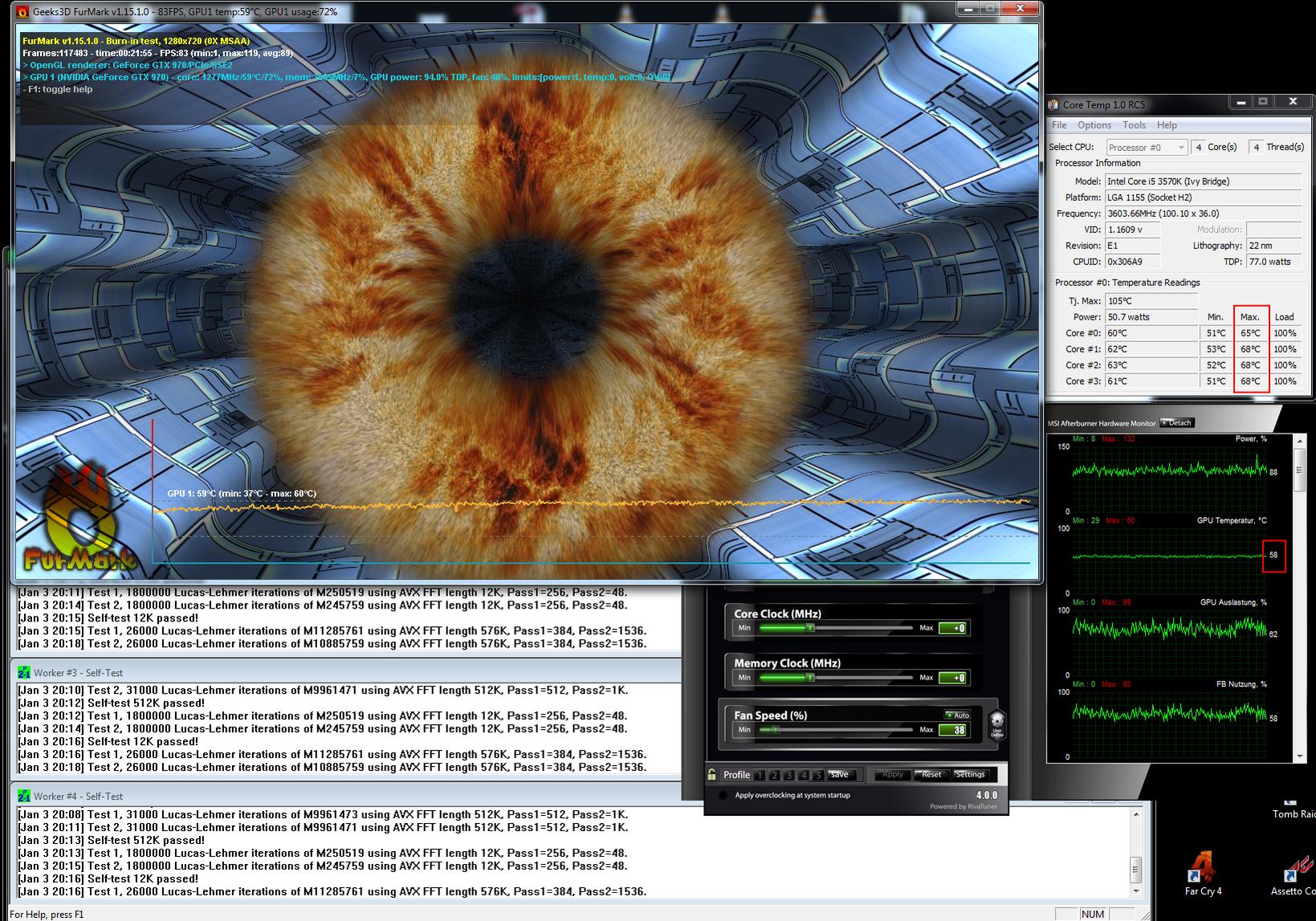

"burnout150" hat ebenfalls seine CPU+GPU in einem winzigen Gehäuse mit nur einem Radiator (Jedoch mit Größerem Radiator!) gekühlt und ganz brauchbare Werte bekommen.
Seine Temperaturen (GTX 970 + i5-3570K):
burnout150 schrieb:
Abschließend noch die Temperaturen mit geschlossenem Gehäuse.
Grundsätzlich bin ich mit dem System zufrieden, aber unter Last habe ich mir den PC leiser vorgestellt.
