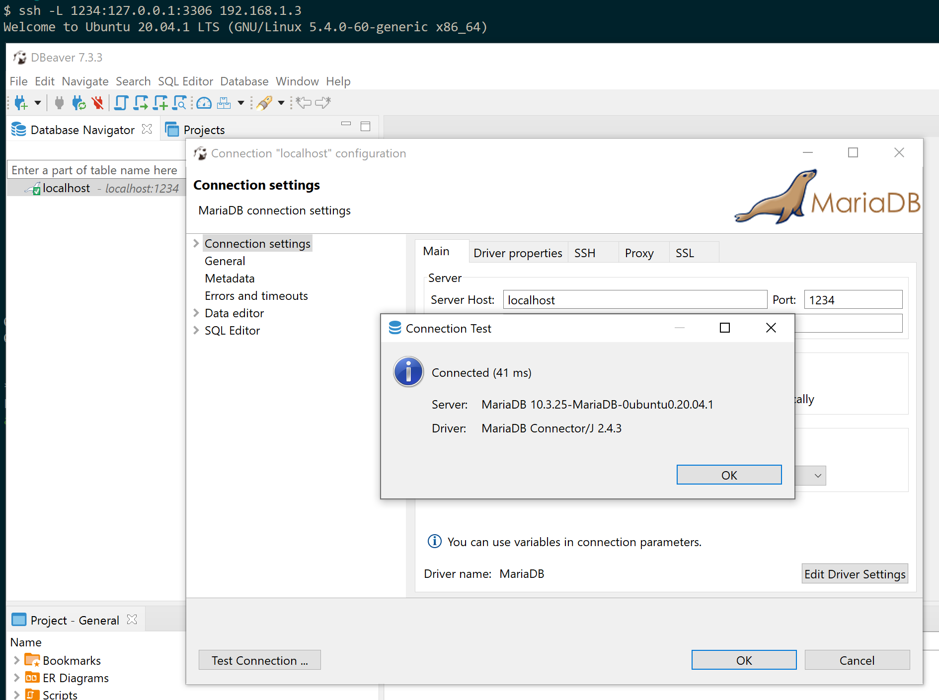

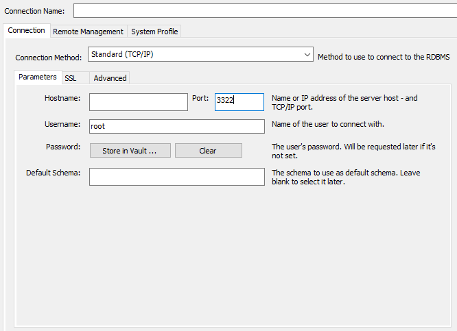

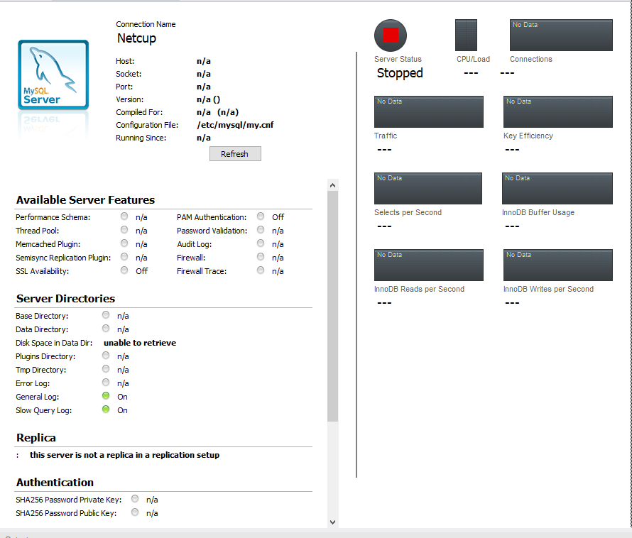

nachdem mysql workbench nicht mit meiner lokalen maria-db wollte habe ich nochmal mit einem ersatz getestet und es läuft so wie gedacht:
das aufbauen des tunnels hätte sogar das tool übernehmen können, ich habe das hier nochmal manuell gemacht.

Habe es mit DBeaver hinbekommen und kann nun auf eine neu erstellte Datenbank zugreifen mit neu erstellen User.
