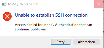

0x8100 schrieb:
z.b. mysql workbench installieren, ssh-tunnel mit port-forwarding aufmachen, datenbankverbindung mit dem lokalen port aufmachen, z.b. ssh -L 3306:127.0.0.1:3306 user@vserver und dann lokal eine verbindung mit 127.0.0.1:3306 aufbauen.
damit ist kein phpmyadmin nötig, die datenbank braucht keinen port nach aussen und die verbindung ist verschlüsselt.
Enter passphrase for key '/root/.ssh/id_rsa':
bind [127.0.0.1]:3306: Address already in use
Bei "Connection Method" Standard TCP/IP kommt das bereits eine Verbindung besteht.
Bei "Connection Method" Standard TCP/IP over SSH kommt das er keine Verbindung herstellen konnte.

wenn "Address already in use" kommt, dann läuft auf deinem lokalen rechner schon etwas auf diesem port. höchstwahrscheinlich hast du lokal ebenfalls mysql installiert. in diesem fall einfach den lokalen port für den tunnel ändern: ssh -L 1234:127.0.0.1:3306 user@vserver
in mysql workbench dann 127.0.0.1:1234 als verbindung angeben.
