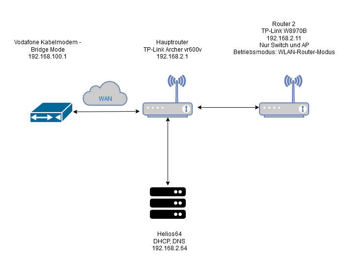

Da gebe ich dir recht, ich habe den Begriff Router etwas fahrlässig benutzt.
Ich habe Kabelinternet von Vodafone und daran das Vodafone Kabelmodem im Bridge Modus angeschlossen.
Daran ist der Hauptrouter TP-Link Archer vr600v angeschlossen, welcher über WAN Verbindung das Routing übernimmt und zusätzlich als Switch und AP dient.
Daran hängt nun im "Wlan-Router-Modus" der TP-Link W8970B, als Switch und AP, auch mit ausgeschaltetem DHCP
Problematisch ist nun, dass manchmal die am Hauptrouter über Wlan verbundenen Geräte (Helios64/Windows PC) nicht die per LAN direkt an diesem angeschlossenenen Geräte sehen können, dass würde auch erklären warum Pihole teilweise nicht als DHCP/DNS funktioniert.
Bei beiden TP-Links ist DHCP ausgeschaltet, weil diese funktion schließlich Pihole übernimmt. In den "Routern" gibt es nur noch die Möglichkeit den DHCP Server als Relay-DHCP Server zu konfigurieren, soll ich hier die IP vom Helios eintragen?
Anbei die Skizze.

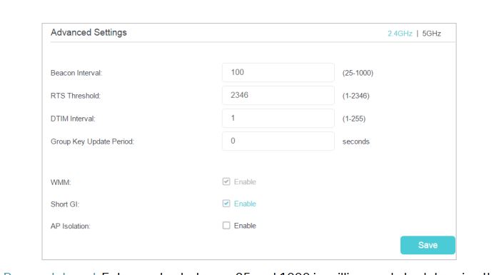

Der Haken in WLAN Erweiterte VR600 Settings ist raus? WLAN AP Isolation Haken raus?
Select this check box to enable the AP Isolation feature that allows you
to confine and restrict all wireless devices on your network from interacting with each
other, but still able to access the internet. AP isolation is disabled by default

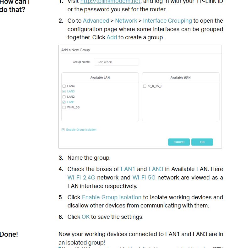

Es gibt da noch so eine Gruppen Isolation S107 wo man das WLAN 5G(hz) und 2G(hz) noch mal isolieren kann:
Das mal checken.
Wo und wie hast Du denn im VR600 hinterlegt, das der Helios/PI dchp macht? Wenn man im VR600 dchp ausschaltet, dann hat man doch gar kein dchp mehr. Oder gibst Du bei den Clients dann den Helios als Gateway vor?
Ja, Wlan Isolation ist aus, ich kann auch die Geräte (AV Receiver, Shield etc) des anderen Router sehen
Nur die Geräte des selben Geräts sind verschwunden, aber auch nur am Hauptrouter
Ja dann muss es ja eine Einstellung am Haupt-Router sein, die das WLAN betrifft. Da bei LAN ja der Fehler nicht auftritt. Check mal die Gruppen Isolation des VR600. Auf Seite 107 des Manuals ist das beschrieben. Da kann man das WLAN noch einmal Gruppen zuordnen, separat nach 2,4 und 5Ghz.
Es ist weder eine Gruppenisolation noch ähnliches konfiguriert, der fehler tritt auch sporadisch auf.
