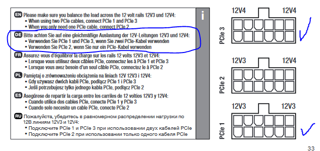

Und die RTX 3080 mit zwei separaten Kabel am Straight Power 11 anschließen,
an PCIe1 und PCIe3.

Stromkabel sind so angeschlossen wie in deiner Beschreibung.

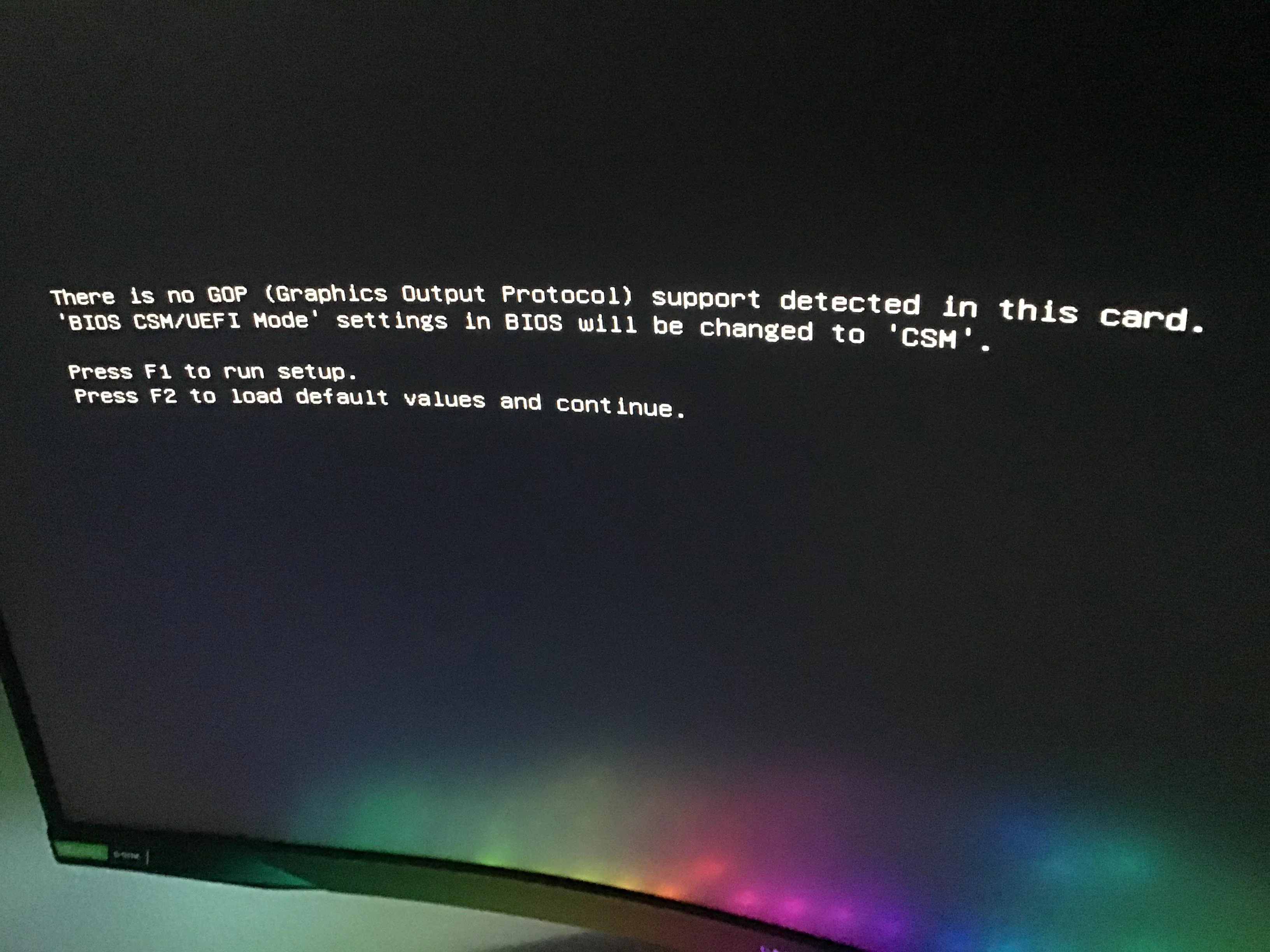

In der Regel haben die HD 7000er Series kein VBios mit UEFI-Support
und brauchen CSM.
Je nach Mainboard BIOS wirds dann auch angezeigt und umgeschaltet (Bild).
Karten wie die die 3080 und 1070 müssen mit CSM in einen Legacy Modus,
das muss reibungslos funktionieren.
Die Karten sind auf UEFI-GOP ausgelegt.
