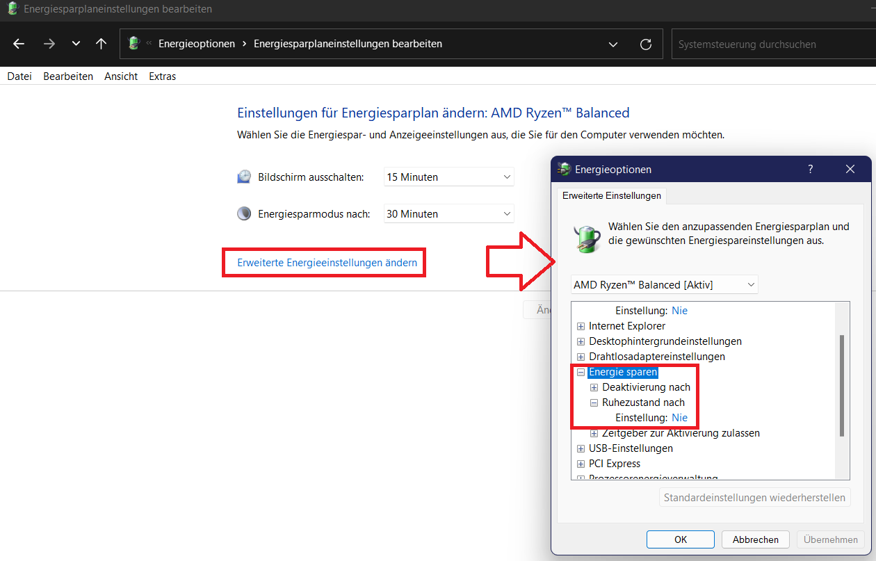

In jedem Energiesparplan findet man diese Einstellung in den erweiterten Einstellungen > Energie sparen > Ruhezustand nach >>> (Einstellung von NIE bis 99.999.999 Minuten), die man unter Windows 11 nur noch über die Systemsteuerung > Energieoptionen > erweiterte Einstellungen im aktiven Plan >>> finden kann.
Meine Einstellung dazu lautet : NIE. So wird niemals in den Ruhezustand gewechselt und es bleibt dann nur der normale StandBy, der bereits in der Energieplanmaske eingestellt werden kann.

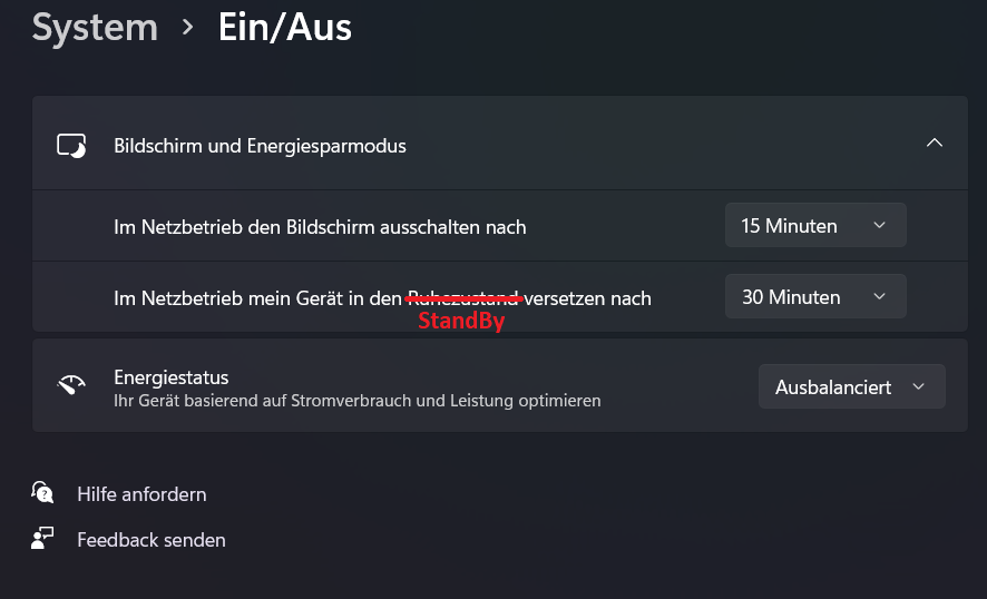

Fälschlicher Weise wird dieser "StandBy" in der Energieplanmaske als Ruhezustand bezeichnet.
Die Systemsteuerung bekommt man schnell, wenn man in der Suche danach sucht.

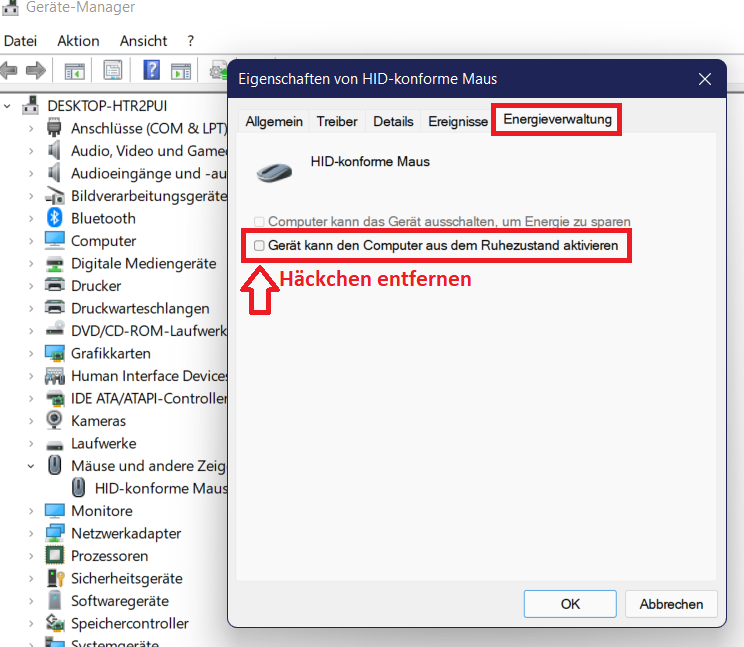

Damit der Rechner nicht einfach unerwartet aus dem StandBy aufwachen kann (z.B. Maus bewegt sich nur leicht), kann man Maus und Tastatur und auch die Netzwerkkarten in den jeweiligen Einstellungen im Gerätemanager betreffender Geräte > (im Bild z.B. die Maus) aus den Energieoptionen deaktivieren. Danach läßt sich der Rechner dann nur noch über die Powertaste aus dem StandBy zurückholen.

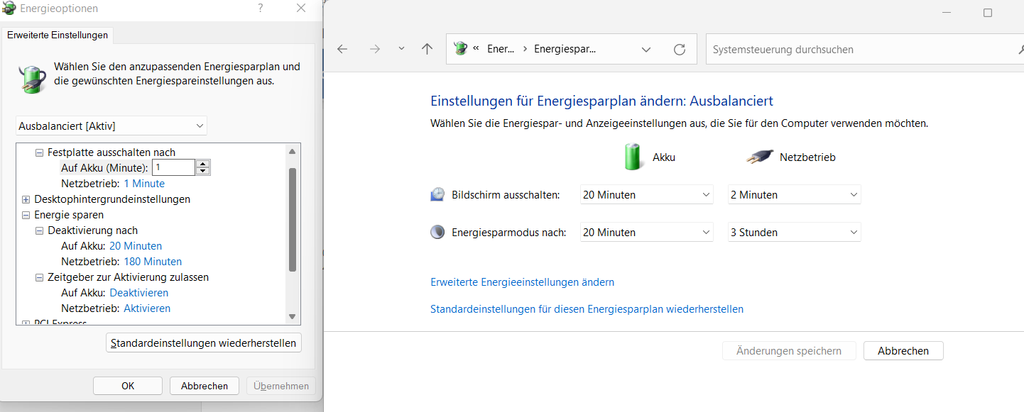

Vielen Dank, das ist genau, was ich suche.
Allerdings fehlt der Eintrag bei mir:
Das ist doch die Stelle, die du meinst, oder?

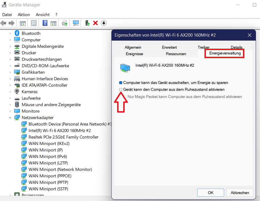

Warum es auf deinem System so ist, kann ich dir nicht beschreiben. Liegt vermutlich an deiner Netzwerkkarte inkl. der Einstellungen dazu. Vielleicht hilft es, in den Energieoptionen der Netzwerkkarten (WLAN und LAN) das Häckchen zu entfernen. Insbesondere auch von Magic Packet. Siehe Bild.
Gemäß deiner Konfiguration, sieht es auf deinem System momentan so aus, dass dein Netzwerk während dem StandBy verbunden bleibt. Deshalb S0. Und damit S3 automatisch deaktiviert.
Wie schon einige hier vorgeschlagen haben, solltest du auch mal alle "Energie" Einstellungen im BIOS kontrollieren und gegebenfalls abändern.

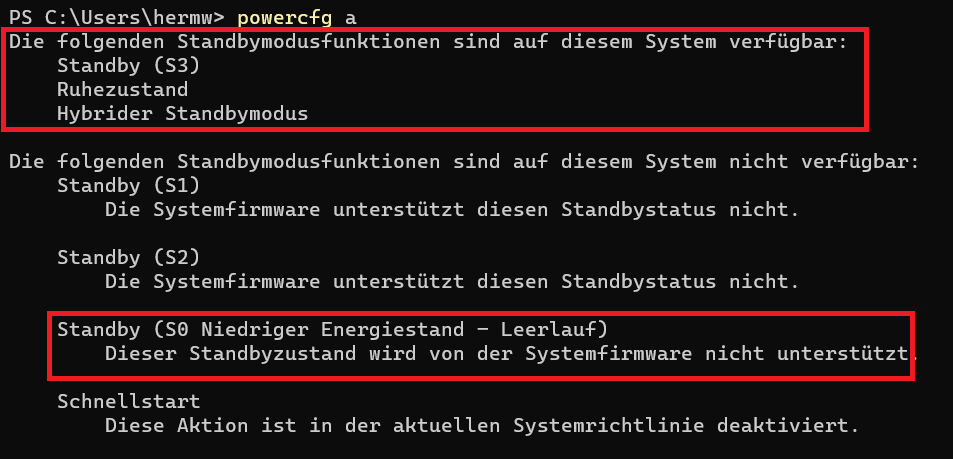

Wenn du die Häckchen bei deinen Netzwerkkarten entfernen konntest, kannst du ja mal wieder "powercfg a" in der Eingabeaufforderung als Admin eingeben ... und schauen, ob jetzt S3 aktiviert angezeigt wird.
So sollte es eigentlich aussehen:
Dann tauchen auch die nötigen Einstellungen vom Ruhezustand in den erweiterten Einstellungen des Energieplanes auf. Den Schnellstart, der bei dir auch aktiviert ist, sollte man deaktivieren! Der bringt mehr Frust als Lust.
Richtig.
