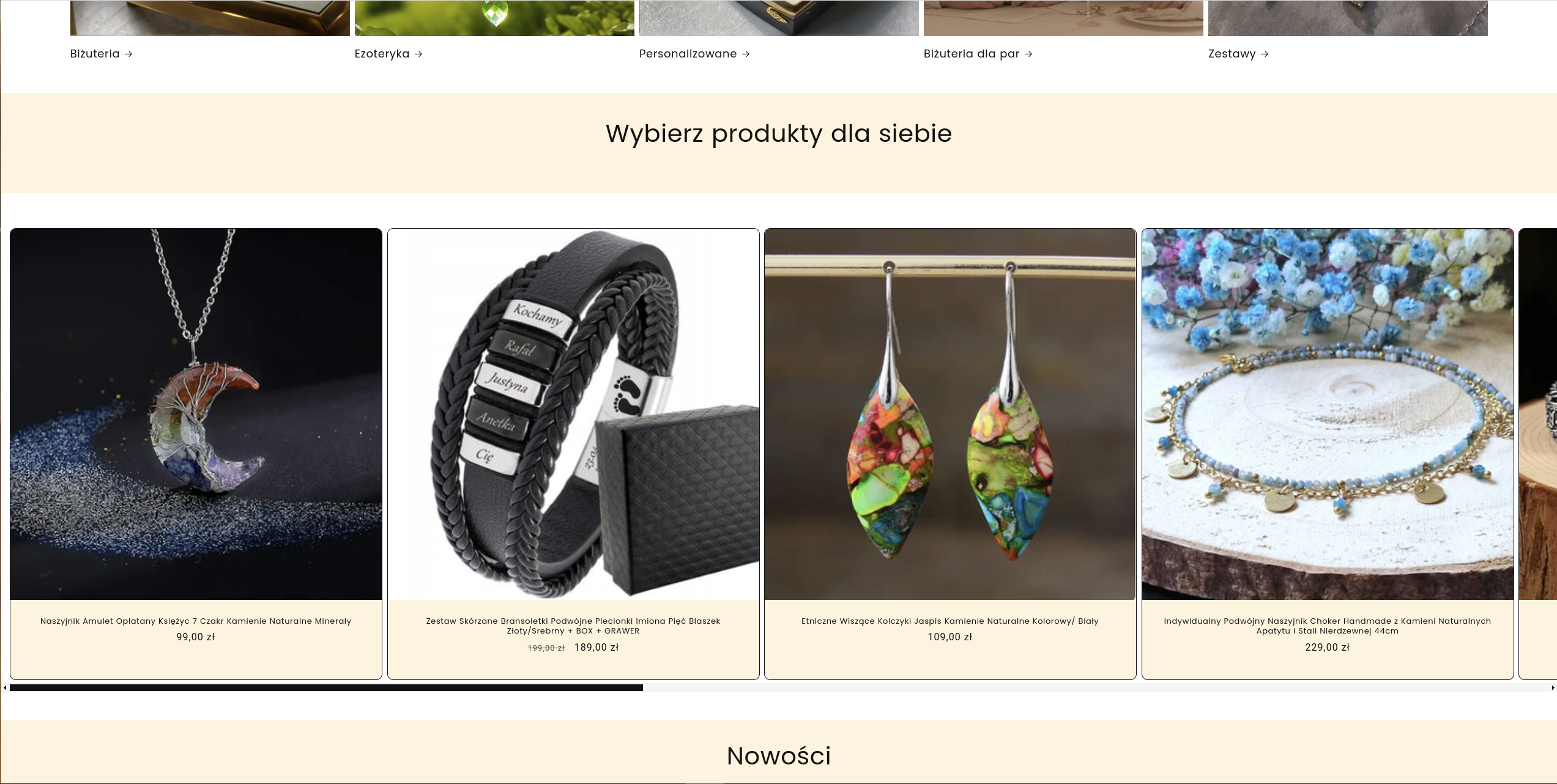

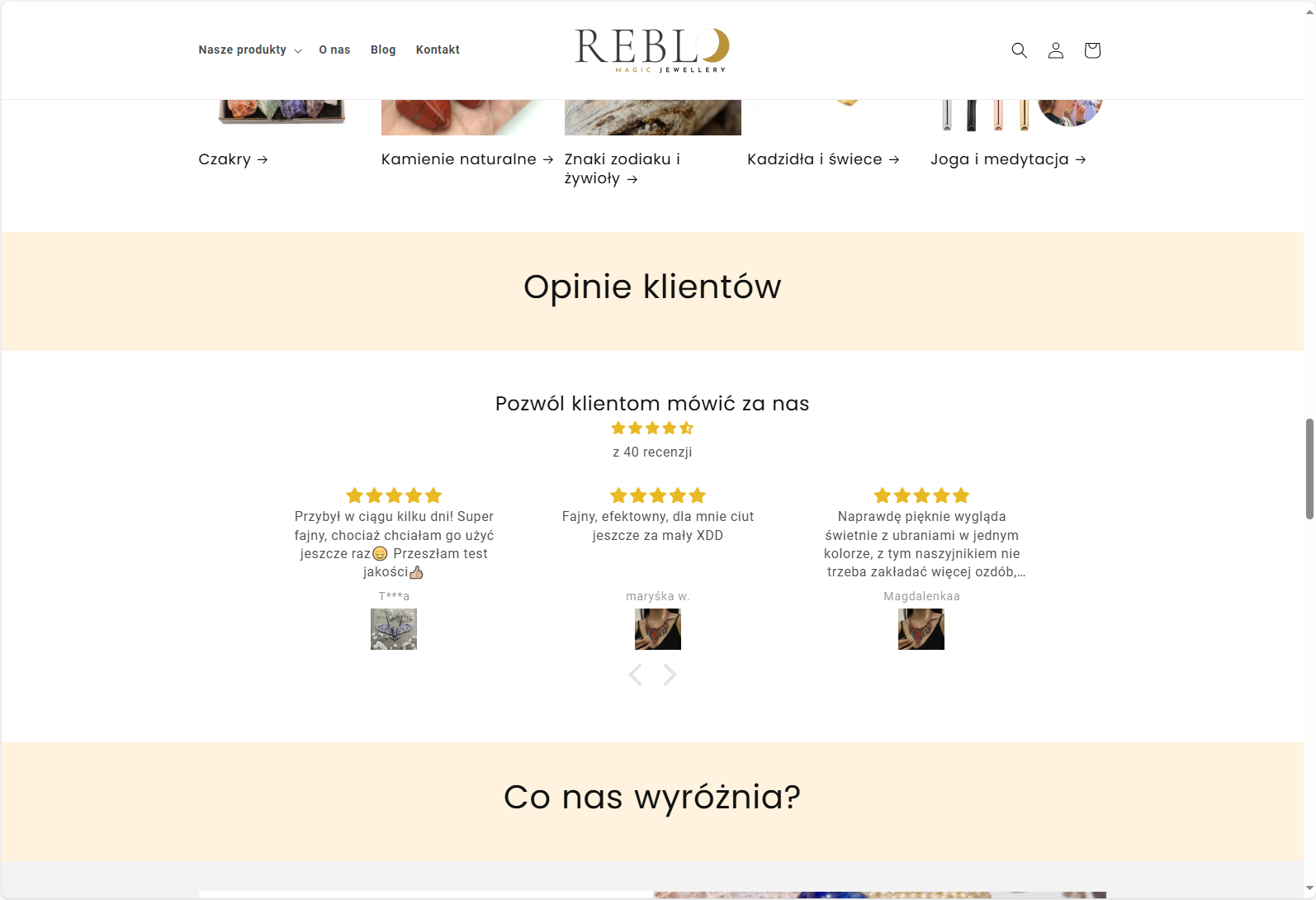

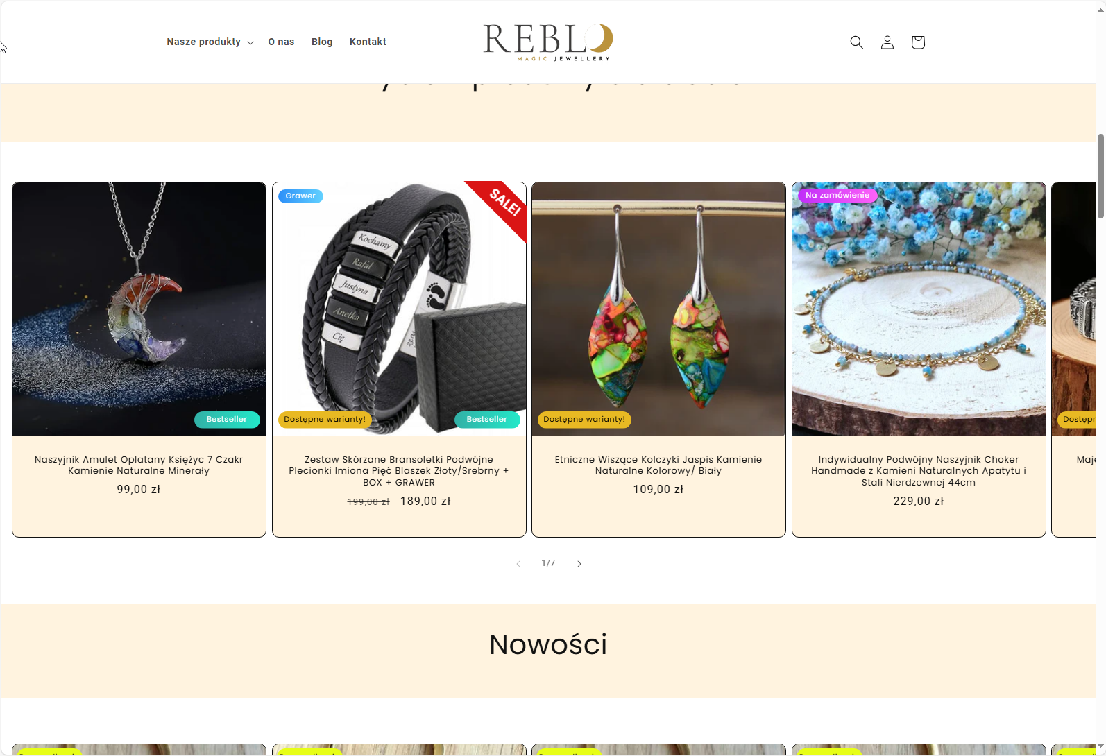

Es geht darum, dass seitdem ich Linux auf meinem PC als primäres Betriebssystem laufen lasse, nicht alles JavaScript im Browser angezeigt wird. Das komische dabei ist, es ist Browserunabhängig. Es ist egal ob ich Firefox. Vivaldi, Opera, IronWolf oder Chrome verwende. Nehme ich irgendeinen Browser im einer VM, die auf Win10 basiert, funktioniert alles Problemlos. Auch auf Windows gebootet ist das alles problemlos. Das Problem scheint Linuxbezogen zu sein und nur einige wenige Seiten zu betreffen, da auf meinem Laptop, auf dem auch Linux läuft, genau das Selbe passiert.

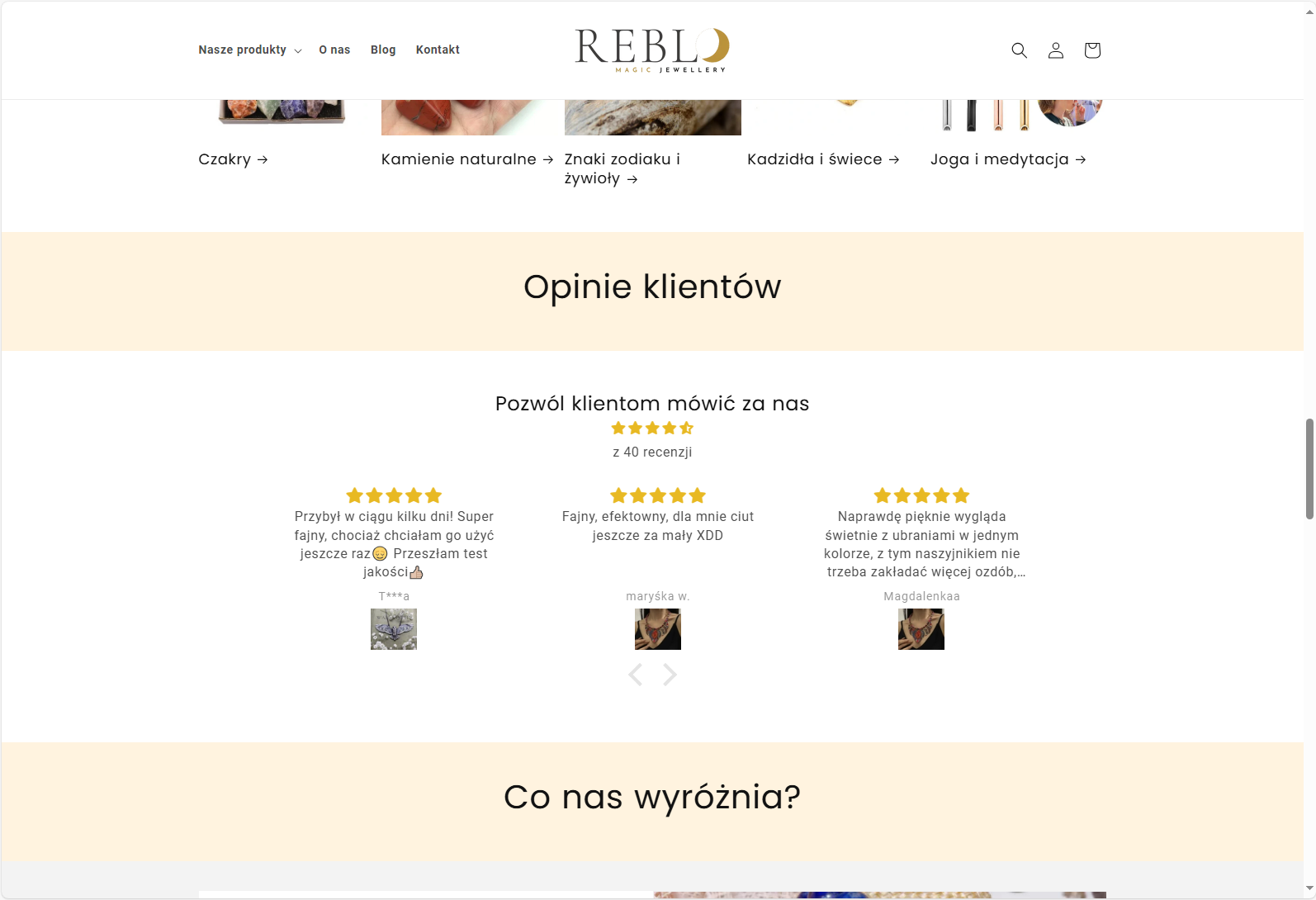

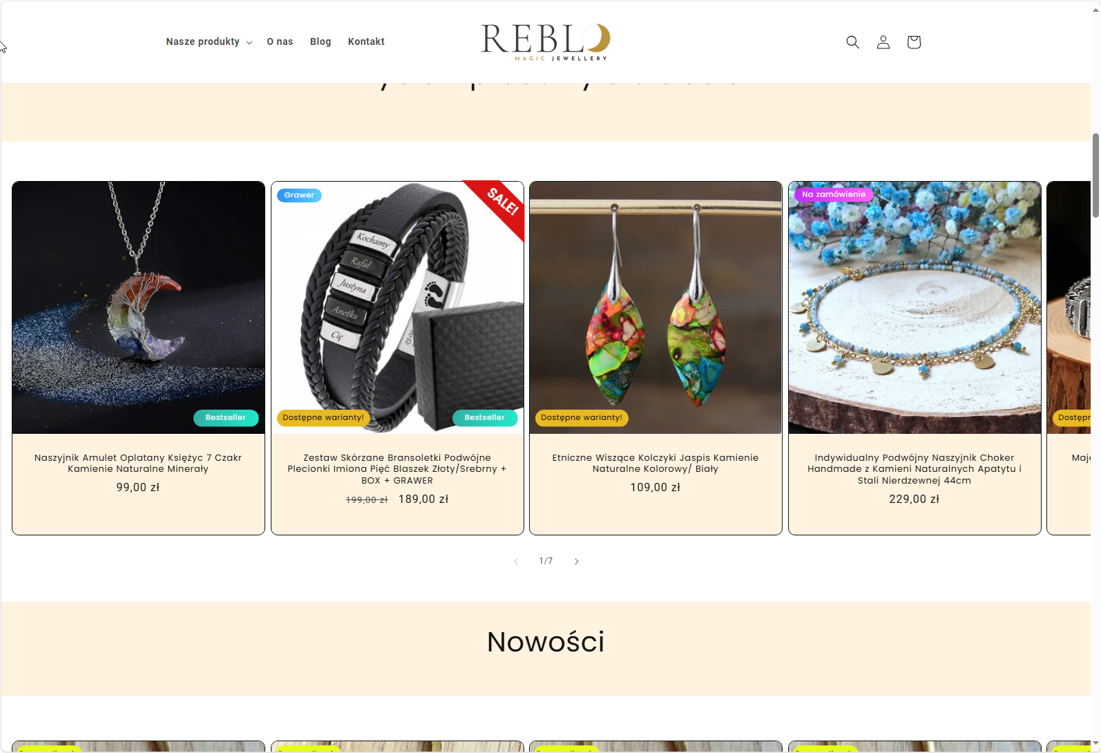

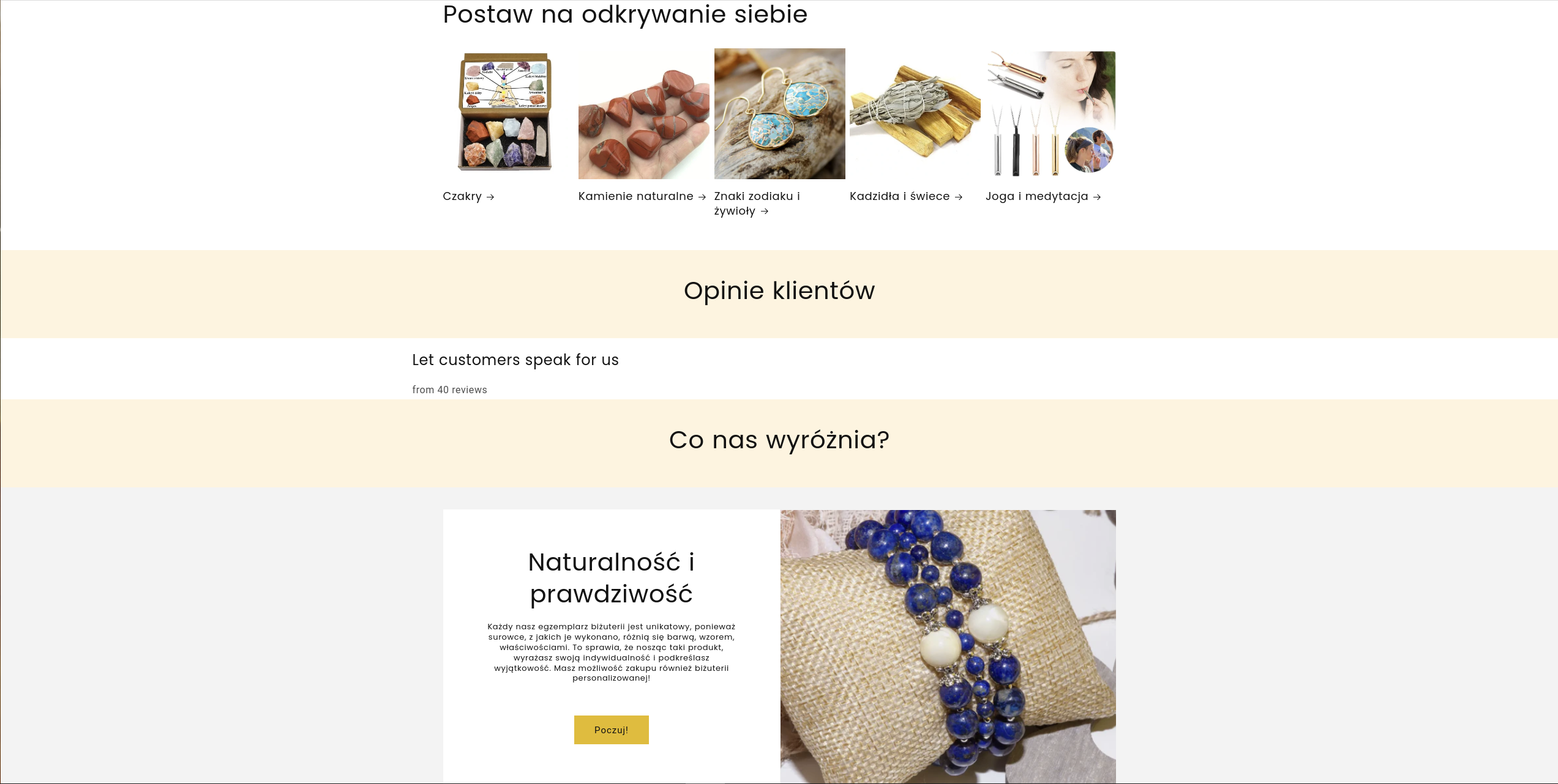

Das äußerst sich beispielsweise darin, dass gewisse Autoscroll-Features nicht funktionieren. Gewisse Sachen die per JS eingeblendet werden, funktionieren nicht. Teilweise Slider oder andere Steuerelemente bleiben ohne Funktion. Als Beispiel einmal Screenshots, von einem Onlineshop eines Bekannten.

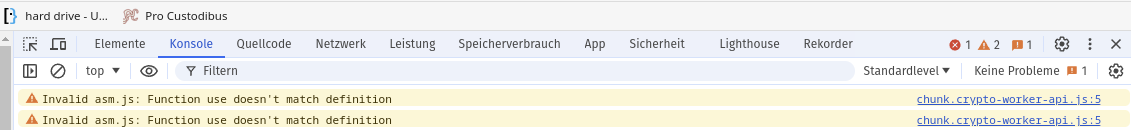

Was sagst die Browser Konsole? Können alle Elemente der Seiten geladen werden?
Ja, keine Fehler, Konsole zeigt nur 2 Warnungen, die ich aber tatsächlich nicht weiter analysiert habe.

Der erste wo mir das auffällt ist https://reblo.pl/ der Shop einer Freundin von mir.
Hauptsymptome:
Über dem Banner im Head, da gibt's kein Autoscroll, da muss man manuell durchklicken
Kein Autoscroll bei Bildern
Keine "Buttons" auf den Bildern
Weiter unten die Nutzerbewertungen, wie im Screen aus #1 zu sehen

Also dieses gelbe Dingens ueber dem Banner geht hier mit dem FF.
Vielleicht mag das Starlink nicht. 🤷‍♂️
Allerdings muss ich sagen das so ziemlich immer ich etwas zweimal anklicken muss bevor es weiter geht. Was zum Geier ist da zusammen geschustert. Vermutlich total auf IE getrimmt.

asm.js ist ein Dinosaurier aus 2013 mit dem man u.a. C/C++ Web fähig machen kann oder konnte.
Die Seite wirft nur vor Fehlern so um sich... hast du vielleicht noch ein anderes Beispiel?
Der aber anscheinend noch in so einigen Shopify Shops drin steckt

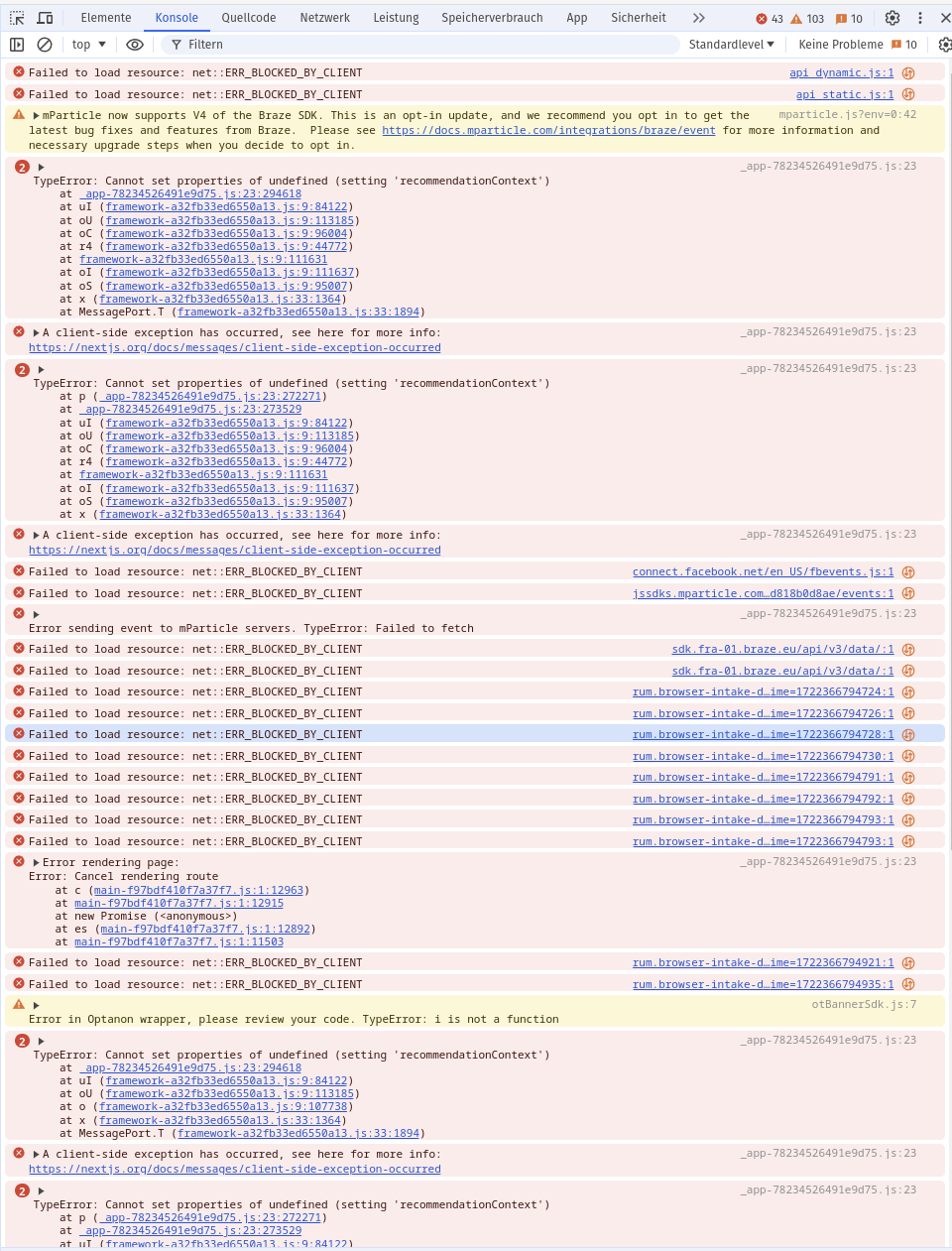

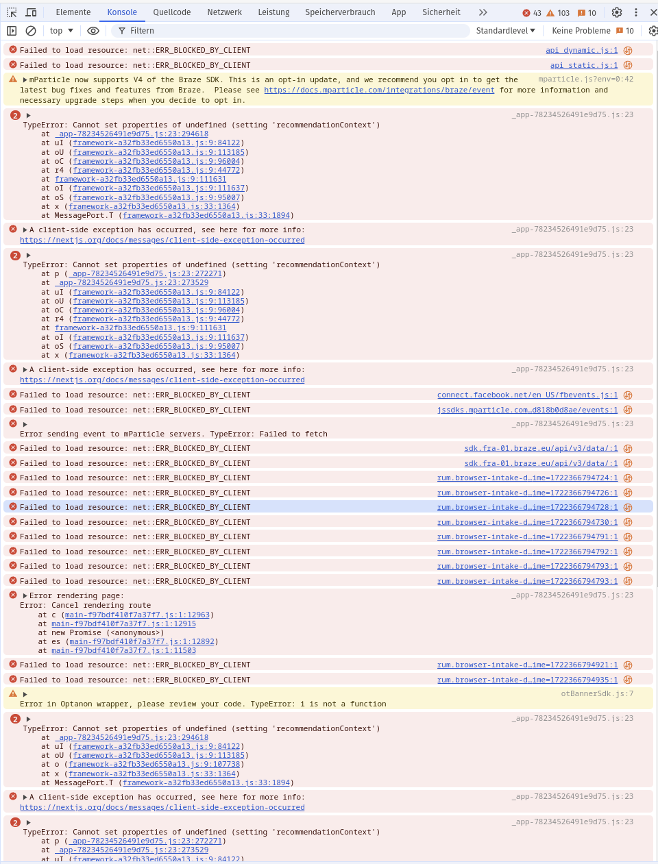

https://www.gymshark.com verweigert z.B. komplett den Dienst mit:
APPLICATION ERROR: AN EXCEPTION HAS OCCURRED (SEE THE BROWSER CONSOLE FOR MORE INFORMATION).

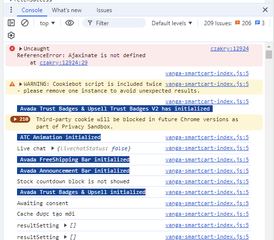

Browser Konsole ist voll mit allem roten Zeugs. Auf Windows und in der VM eben getestet, Warnungen und nur 1 Fehler zum Google Tag Manager

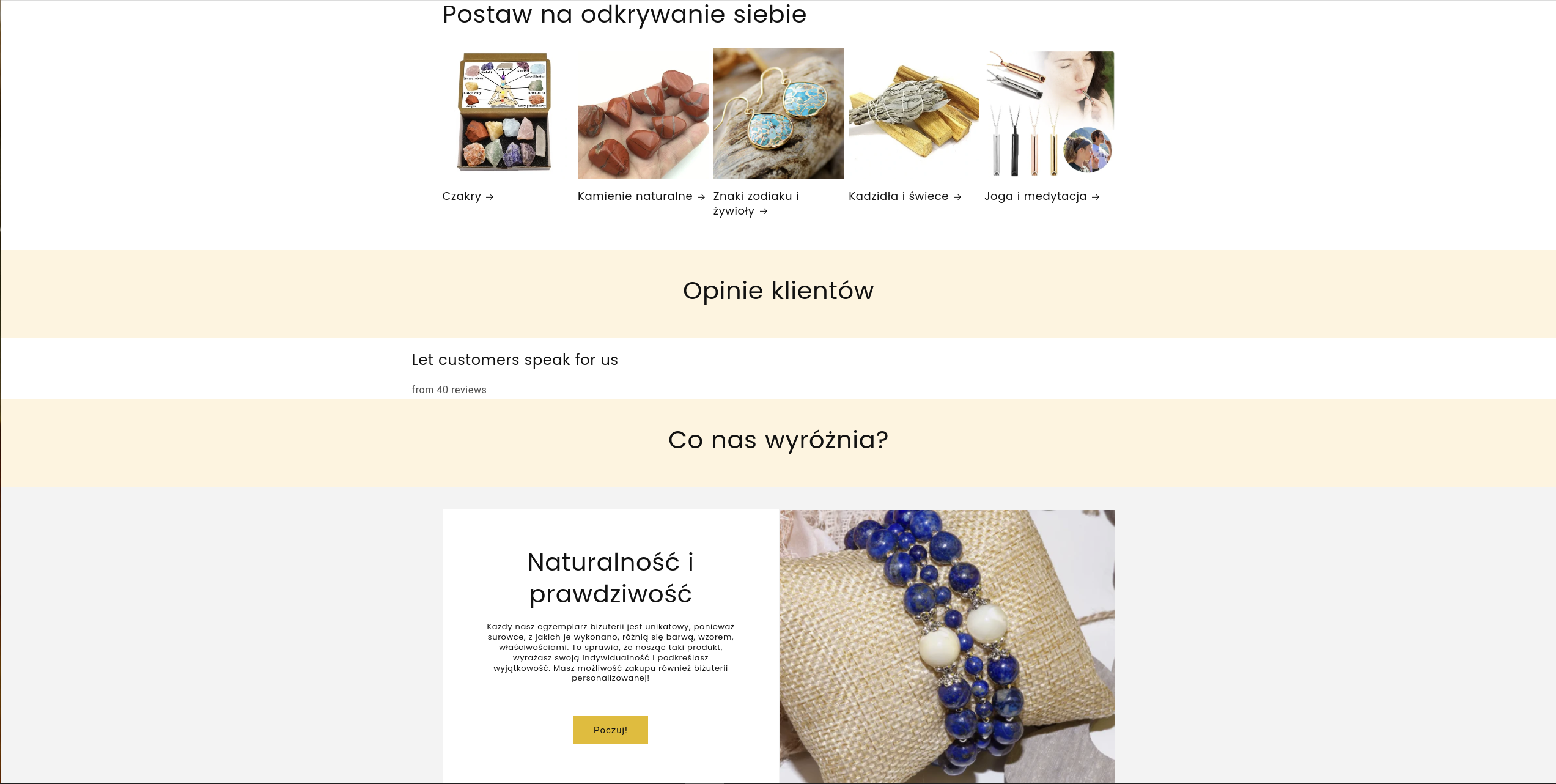

Also bei der Seite kann ich alles bestätigen. Das gleiche Ergebnis wie bei dir. Egal welcher Browser. Schon sehr kurios. Einzige Erklärung wäre für mich auch die Art und Weise, wie und womit diese Seite erstellt wurde.

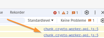

Da sei Dir nicht so sicher. Hier aus einem Chrome.

https://reblo.pl
ich nutze uMatrix als Plugin.. wenn der Browser eigene Filter erstmal aus ist UND uMatrix an und sachen Blockt, dann scrollt oben automatisch das Zeug von Bild zu Bild und unten sind kommentare - auch gibt es Button.
Schalte ich uMatrix alles ab/aus, geht die seite nicht mehr, obwohl das vom Browser noch immer aus ist.
