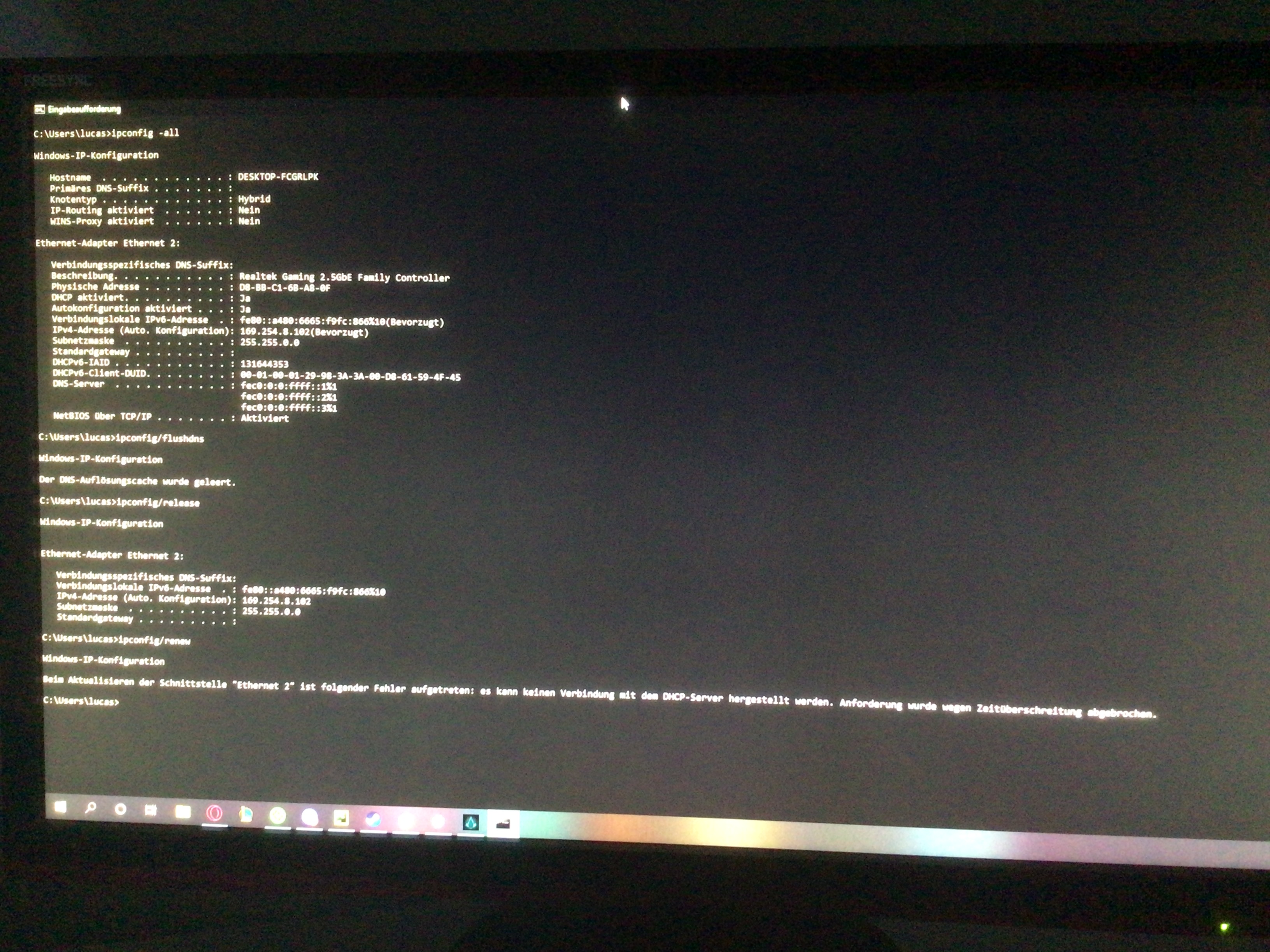

Hier noch ein Foto dazu

Moin, dein PC bekommt nur eine Apipa (169.254.xxx.xxx) also stimmt wahrscheinlich etwas an deinen DHCP Einstellungen nicht , falls du nicht händisch irgendwas verwurschtelt hast.
Funktionieren andere Geräte an dem Switch?
Im Foto hat der Rechner keine IP-Adresse vom Router erhalten.

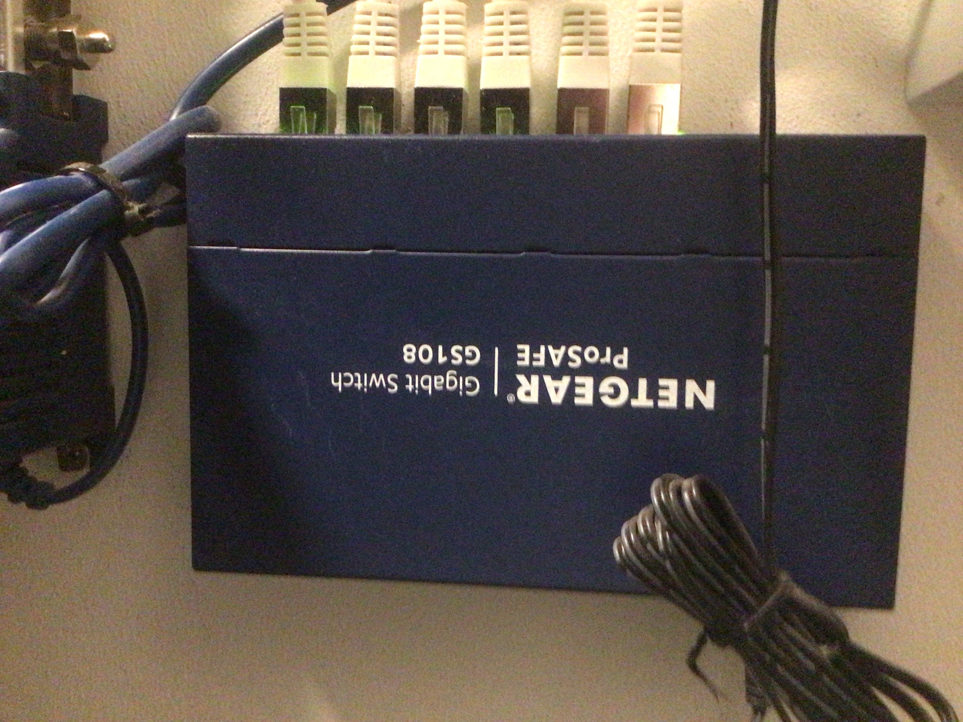

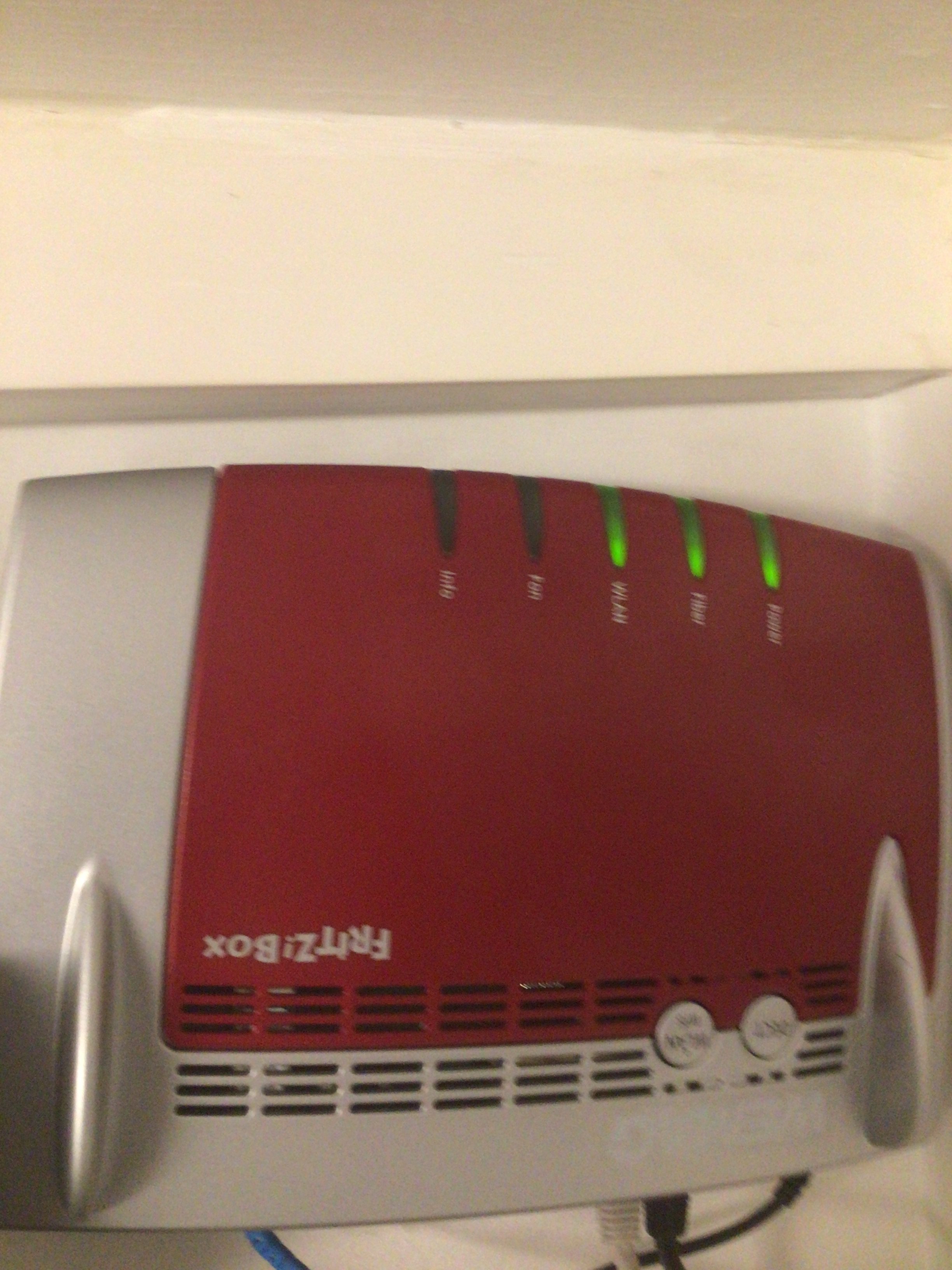

Wie in den Anhängen zu sehen ist, benutzte icheine FRITZ!Box die uns von der Wemag.com gegeben wurde und eine netgear Prosafe Gigabit Switch gs108. Und der Treiber wurde eben gerade nochmals aktualisier, ohne Erfolg

Mach mal bitte ein Foto von dem Switch so, dass man die LED sehen kann, wo die Netzwerkkabel eingesteckt sind.

@redjack1000 Sie sind in Reihenfolge eingesteckt, und ja andere Geräte funktionieren einwandfrei.

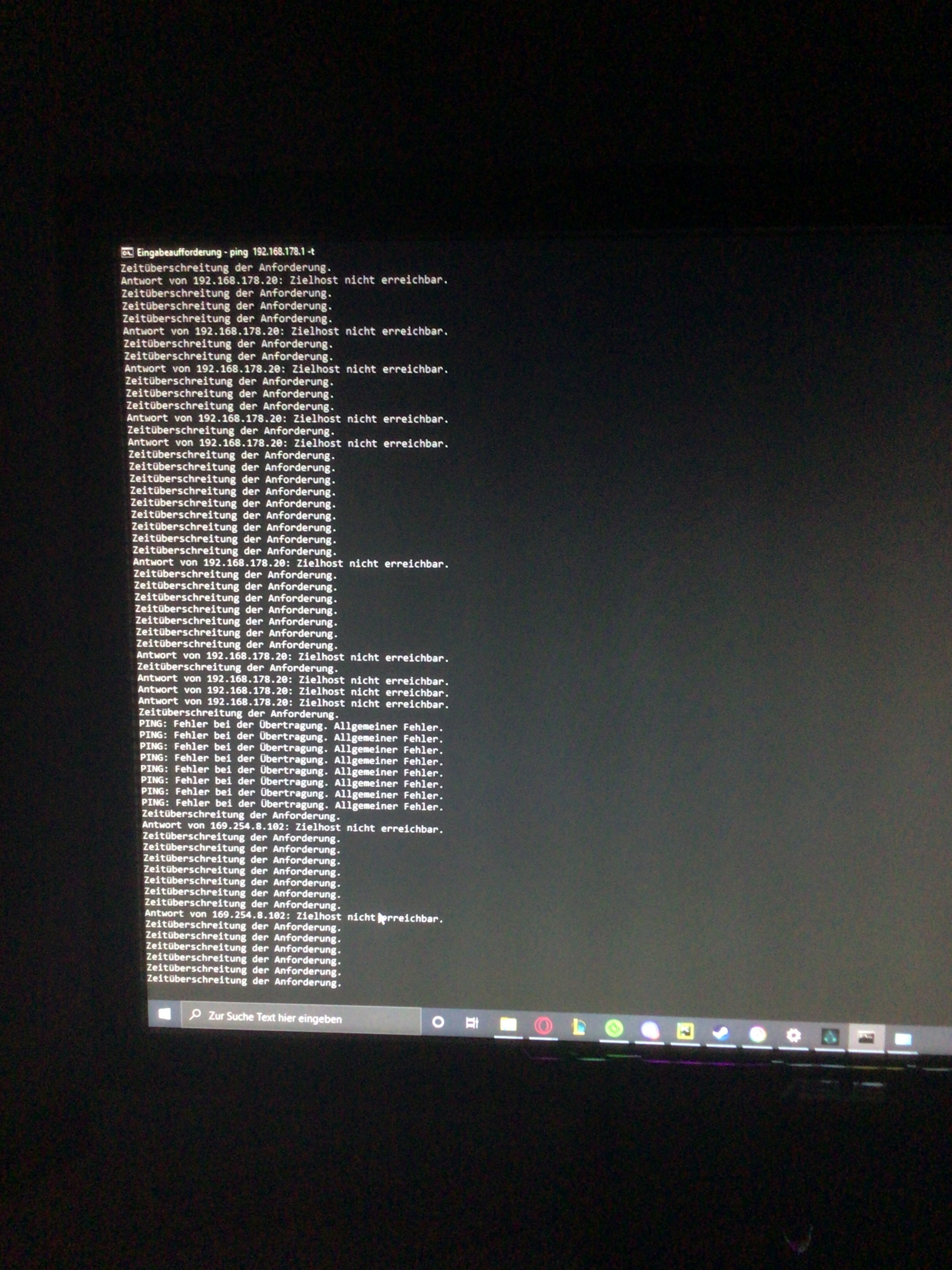

Du hast aber vorher schon von Hand eine IP-Adresse im PC aus dem Netz 192.168.178.x vergeben? Was passiert bei einem Ping auf die Fritzbox?
Wenn der Ping auf die Fritzbox auch nicht geht, dann lässt Du den Ping dauerhaft laufen und probierst ein wenig herum. Kabel wackeln, anderer Switchport, Switch neu starten, etc. und dabei eben den Ping beobachten.

@thom53281 Hier einmal was gerade passiert. Auch nach Kabel wackeln und Neustarten der Switch ist bis auf die Fehler Erkennung.

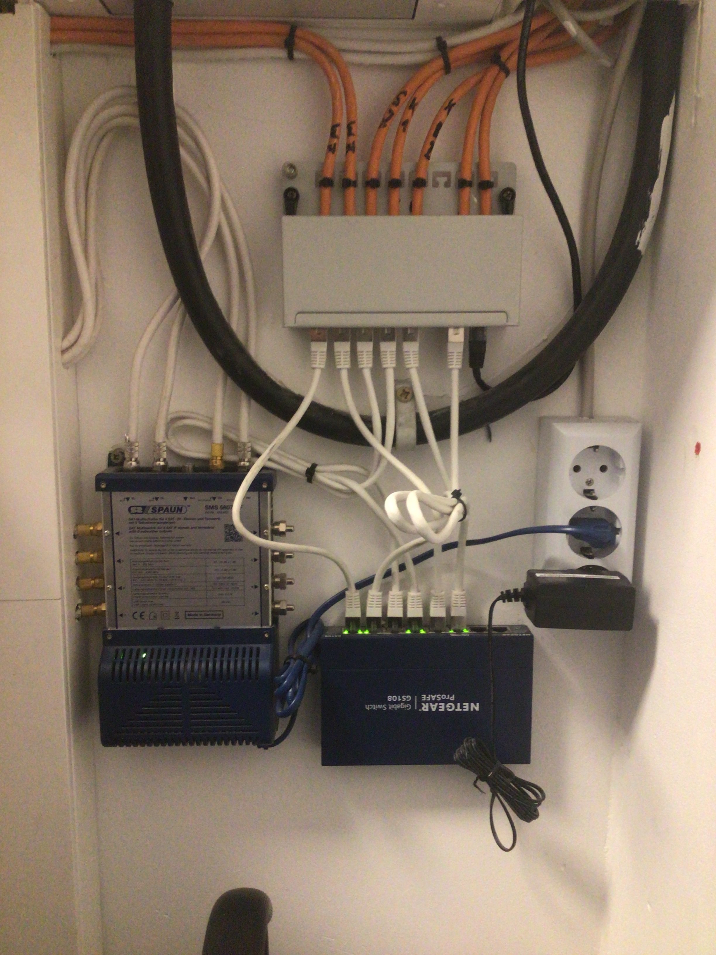

Welches Kabel in dem Switch, ist das, was zu dem betreffenden Gerät geht? Bitte fang von links an zu Zählen.

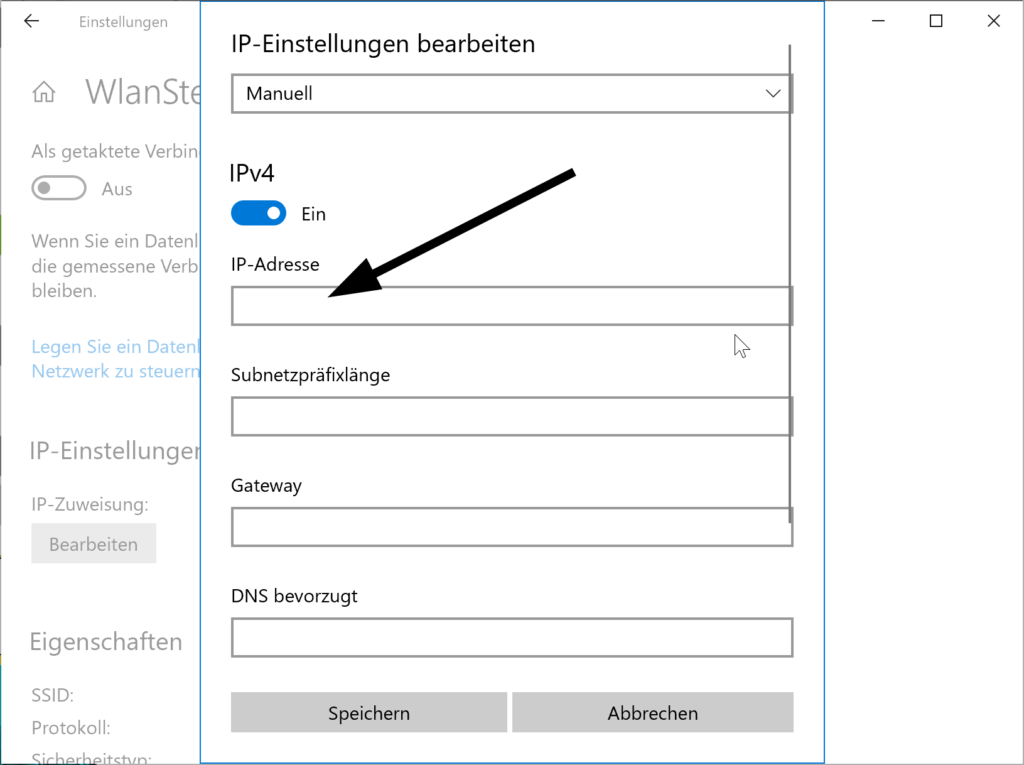

kannst du eine Manuelle IP Adresse vergeben ..
IP Adresse 192.168.178.XXX = XXX beliebig nur nicht 1 ... solange keine anderen Geräte im Netz sind geht as
Subnetzpfadlänge = 24
Gateway 192.168.178.1
DNS 192.168.178.1
und dann kannst auf die Fritzbox zugreifen über den Browser .. und nachschauen ob DHCP noch aktiv ist z.b.
