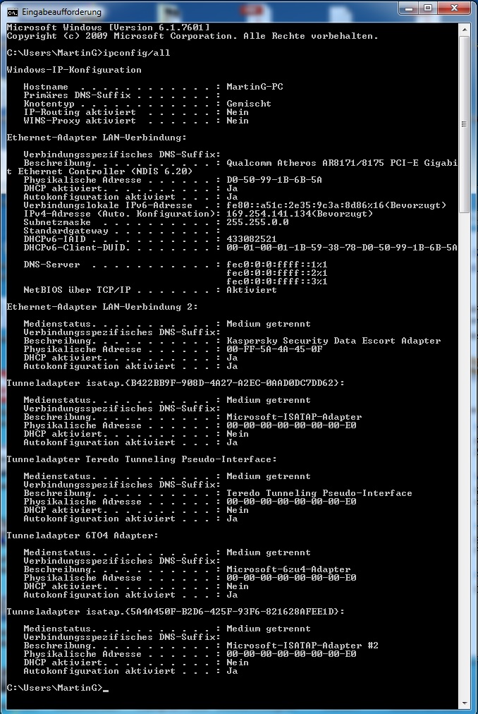

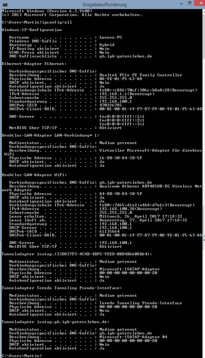

Mit meinem Laptop empfange ich das WLAN-Signal und leite es per LAN-Kabel an meinen PC weiter, sodass ich auf meinem PC auch ins Internet kann. Bis gestern funktionierte das alles einwandfrei. Doch seit gestern steht beim PC nur noch "nicht identifiziertes Netzwerk" und ich komme dementsprechend nicht mehr ins Internet. Das war vorher nicht so. Nun weiß ich nicht wo das Problem liegt und wie ich es beheben kann. Es wurde nichts geändert. Am Abend des Vortrags ging alles am nächsten Tag nicht mehr. Ich poste mal die ipconfig/all Einträge, die sich ergeben, wenn beide miteinander und der Laptop per WLAN mit dem Router verbunden sind, vom PC und vom Laptop (entschuldigt die großen Bilder):
PC
Laptop
Ich nehme mal an, dass es an der Verbindung zwischen dem PC und dem Laptop ansicht liegt und die Router nichts damit zu tun haben. Der PC erkennt wohl keine IP Adresse des DNS-Servers?

Der MartinG-PC hat eine APIPA - Adresse, vergib ihm eine statische IP-Adresse, wenigstens vorübergehend. Meinetwegen die 192.168.100.40, Netzmaske 255.255.255.0, Standardgateway und DNS-Server jeweils 192.168.100.1. Wenn das dann funktioniert, kannst Du das Ganze wieder auf DHCP zurückstellen, oder Du lässt das gleich so. Der Lenovo-PC hat ebenfalls auf dem Ethernet-IF eine APIPA-Adresse und muss auf dem Ethernet-Interface dann meinetwegen die 192.168.100.50 bekommen, Netzmaske 255.255.255.0, Standardgateway und DNS-Server wie oben.

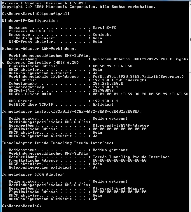

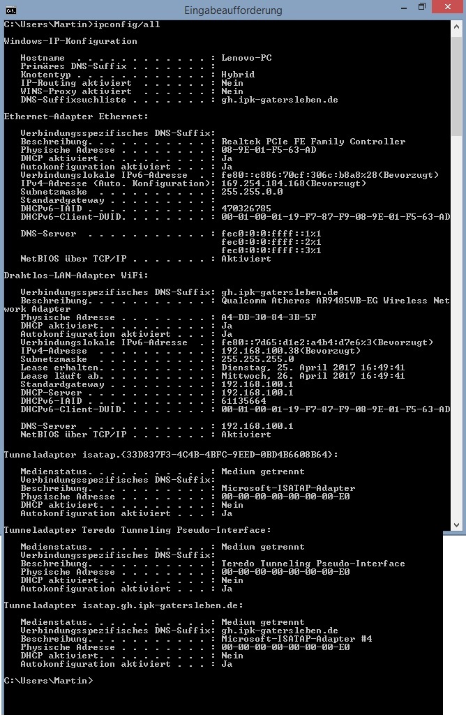

wenn ich IPv6 deaktiviere ändert sich nichts. Diese ganzen IP-Adressen und co. habe ich alle bei IPv4 eingetragen nicht bei IPv6. Wenn ich als Standartgateway die Adresse des WLAN-Routers nehme, gibs ne Fehlermeldung, dass das unter Umständen nicht funktioniert. Er akzeptiert es aber trotzdem. Habe jetzt alles nach deinen Anweisungen eingestellt und hier kommen die Ipconfig/all-Einträge:
PC
Laptop

Martin_PC muss eine andere IP-Adresse kriegen, nicht ...1.1, sondern vll.... 1.22 oder so.
