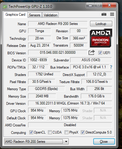

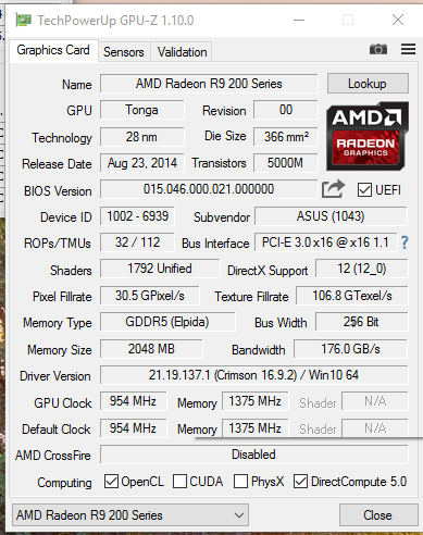

Im Anhang in Bild 1 ist zu sehen, dass die R9 285 auf dem neuen Board richtig erkannt wird (insb. das Bus Interface). Bild 2 zeigt die R9 285 auf dem GA-MA790XT-UD4P - hier steht bei Bus Interface jedoch nur PCI-E 3.0 x16 @ x4 :freak: . Bild 3 zeigt

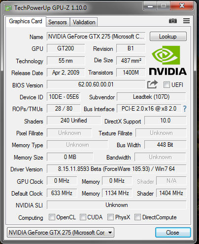

den GPU-Z Screenshot der GTX275 auf dem unteren PCI-E Slot des alten Boards, der laut Beschreibung ja nur mit x8 angebunden ist, also sollten die Werte richtig sein.

EDIT: Ich seh grad, dass du keine Last auf der Karte hast - es könnte sich also auch um einen simplen Anzeigefehler handeln. Auf dem Fragezeichen neben den Werten des BUS Interface klicken, dann öffnet sich ein weiteres Fenster in GPU-Z und bringt Last auf die Karte. Dann verändert sich in der Regel auch der Wert zum guten. Bereits probiert?
Bei Bild 1 ändert sich der Wert bei Belastung von @x16 1.1 auf @x16 3.0, bei Bild 2 bin ich mir nicht sicher, ob sich der Wert von x4 1.1 ändert (kann es leider gerade nicht prüfen, da ich nicht zu Hause bin)
