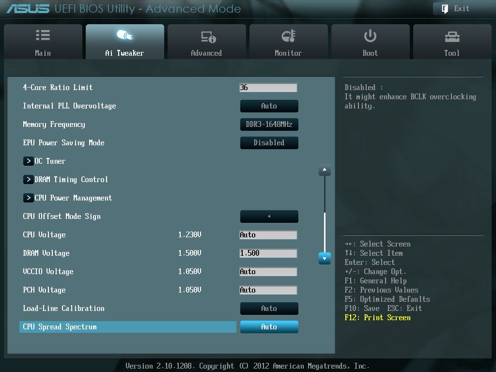

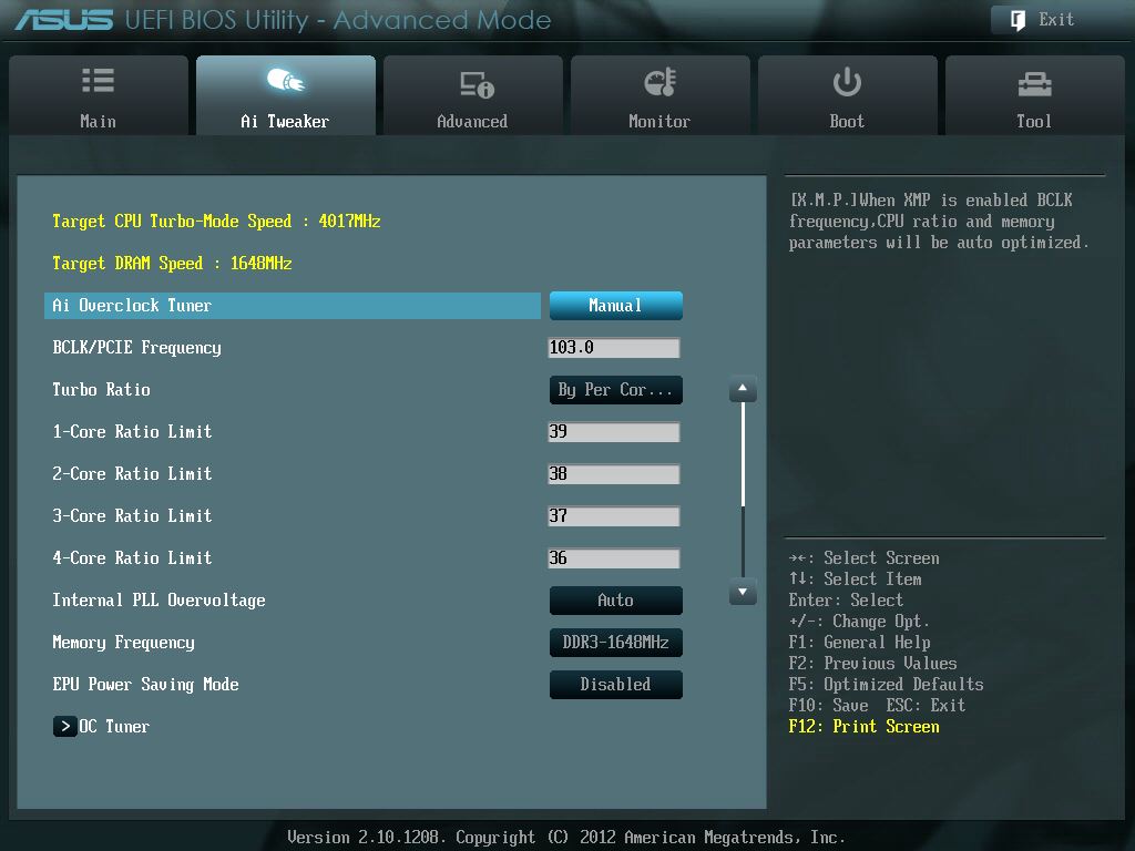

@Humptidumpti
hier die Screenshots:
Du kannst die Temperatur noch weiter runter bekommen, VCore Offset auf "-" und Spannungswert 0,08V. Moderates Undervolting, bringt auch so 15 Watt Stromersparnis. Dann bei den Turbotaktraten die Du eingestellt hast, senkst die 4-Core Ratio auf 30 (= 3GHz). Die 400 Mhz merkst in der Praxis nicht. Bringt nochmal 5-10W.
