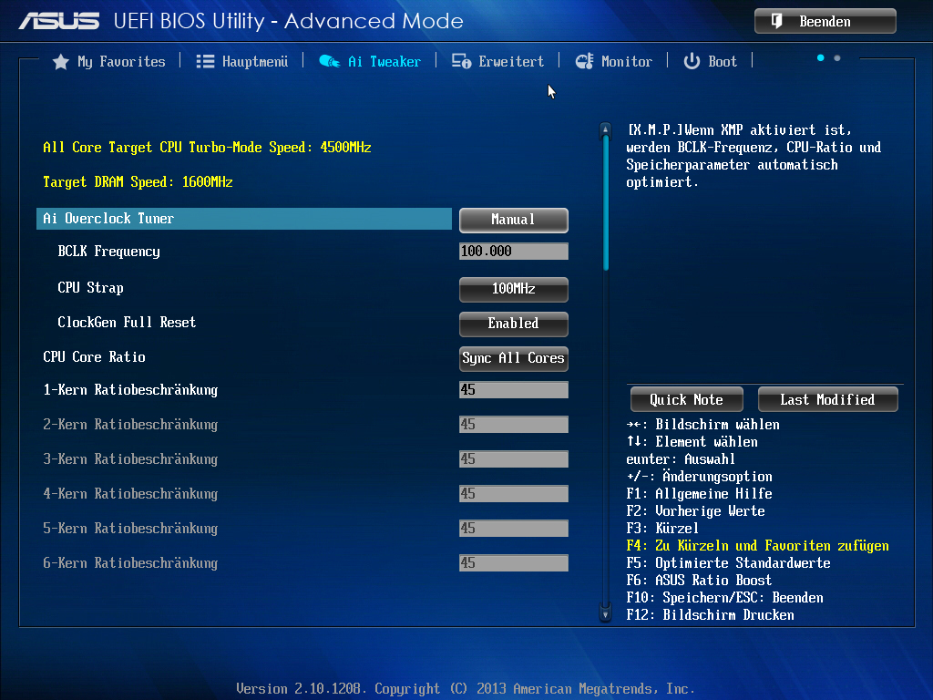

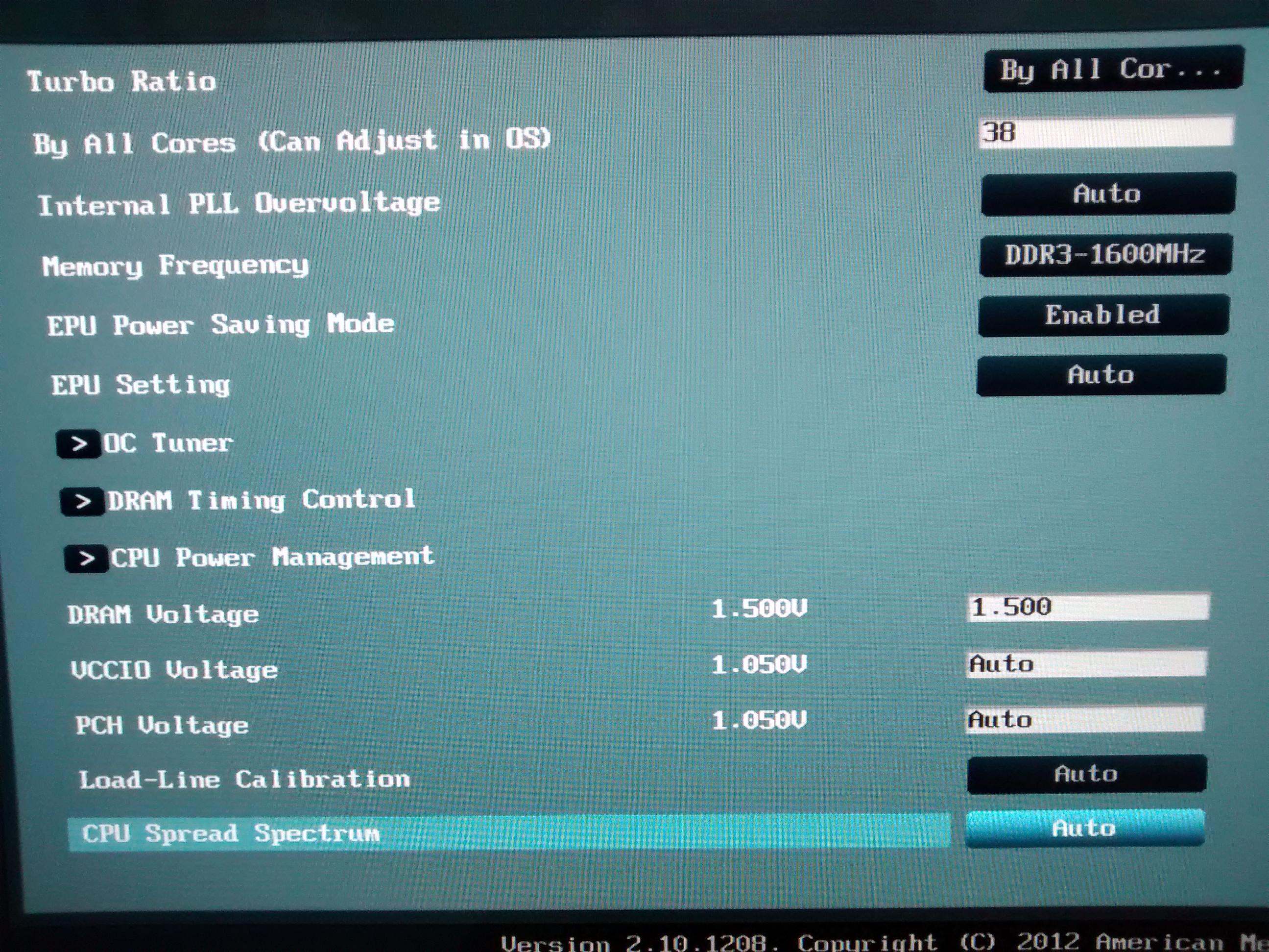

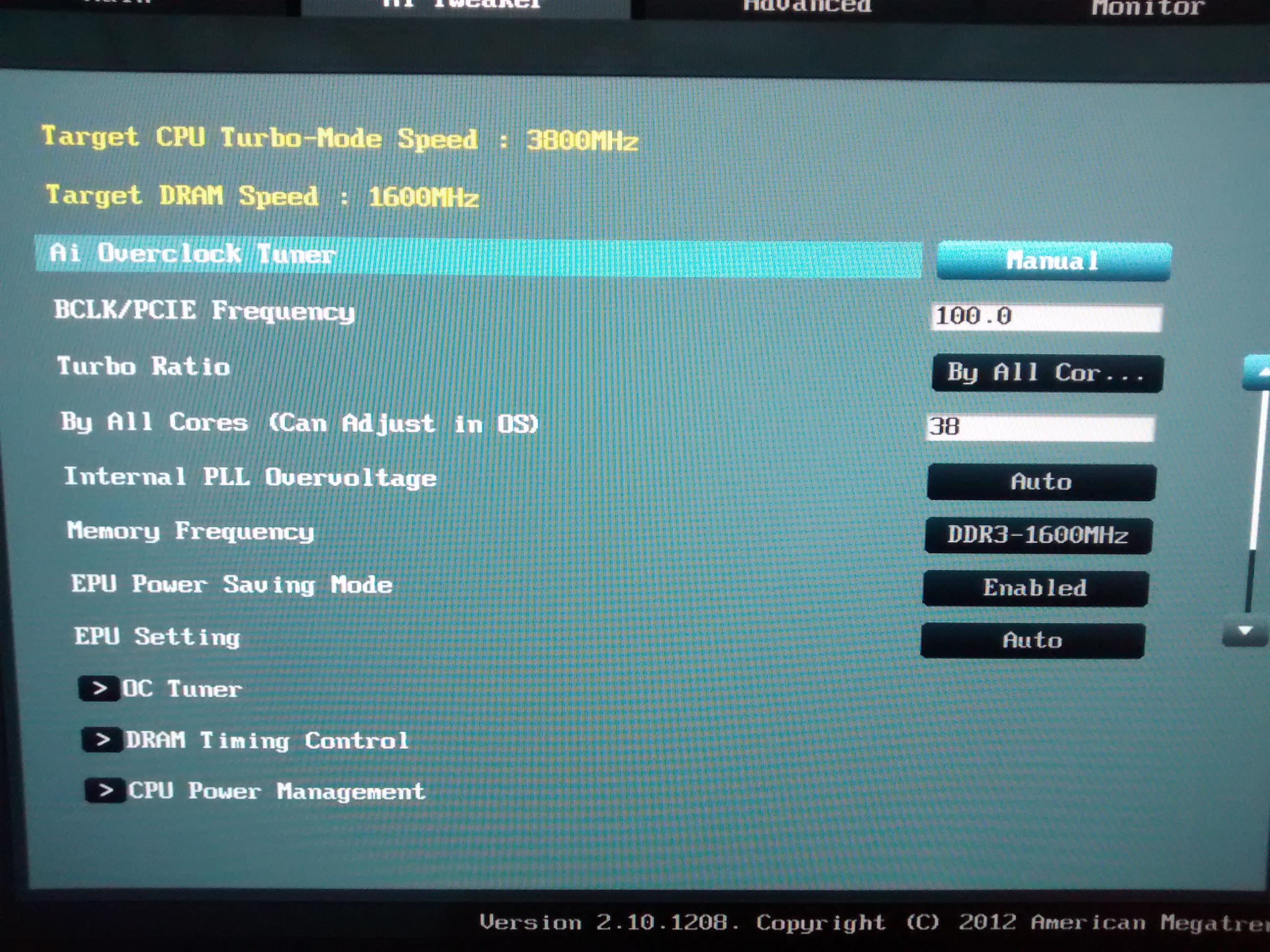

Nun kenne ich mich mit den Einstellungen für den Prozessor und Voltzahlen in BIOS gar nicht aus und auch nicht mit übertakten. Ich frage mich deshalb ob mein Prozessor vielleicht übertaktet läuft weil das BIOS es so automatisch einstellt. Habe wie gesagt nichts an den Einstellungen nach dem Flashen verändert. Nun habe ich einen Test mit Prime gemacht und cpu-z und core-temp zeigte mir das mein core speed unter Last auf 4400mhz ansteigt und der Prozessor innerhalb weniger als einer Minute 90° heiß wird. Sollte er unter Last nicht auf höchstens 3800mhz gehen? Wie kann das sein? Daraufhin habe ich in einem Beitrag gelesen wie man das runter stellt. Also habe ich im BIOS die BCLK/PCI E Frequency auf 100 und den
By all Cores Wert auf 38 gesetzt. Wie im Bild zu sehen.

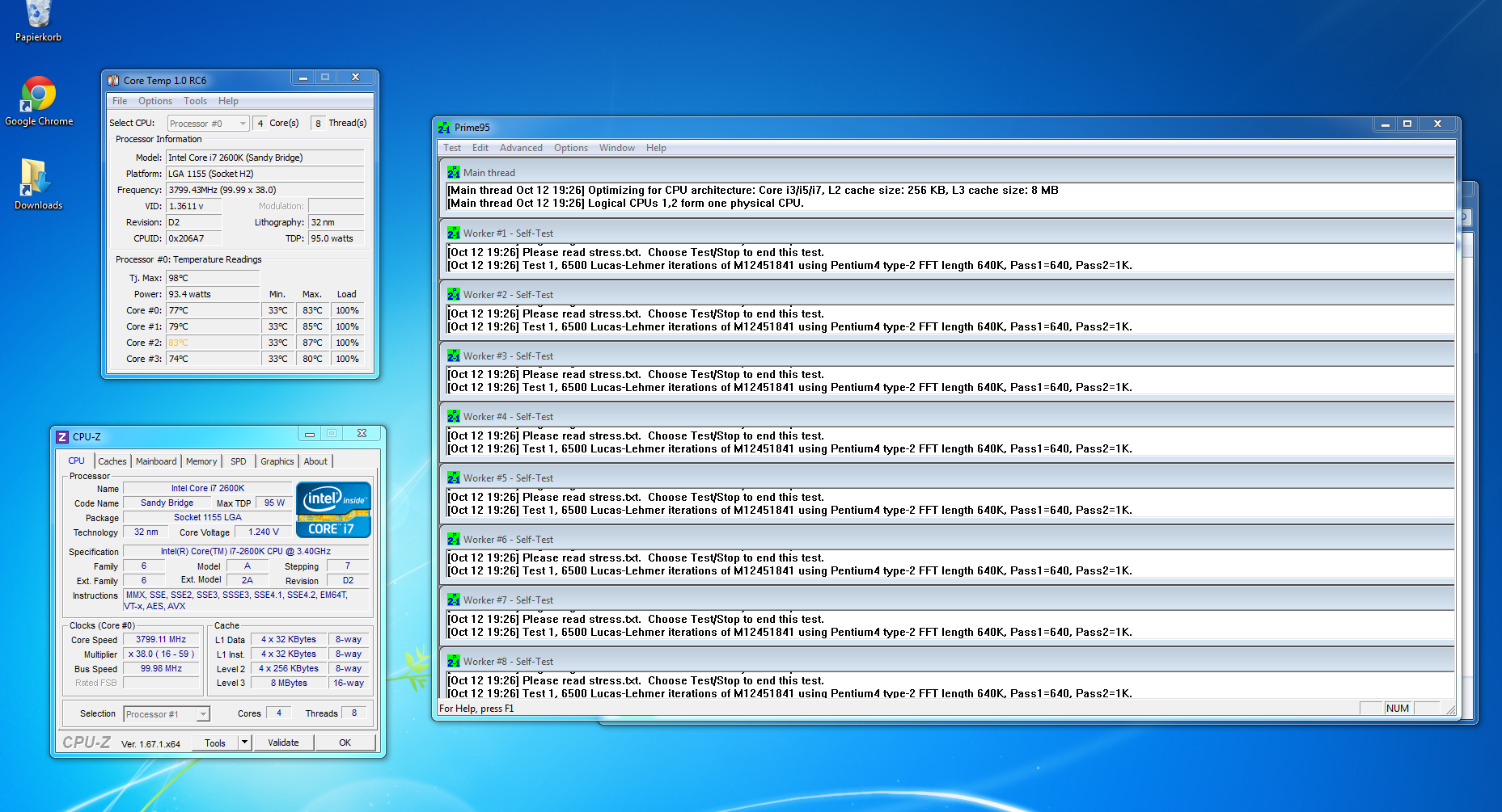

Dann habe ich den Test wiederholt mit leider demselben Problem. Nachdem ich den Screenshot gemacht habe ist die Temperatur auf über 90° gestiegen.
Hier sind die Werte von cpu-z und cpuTemp

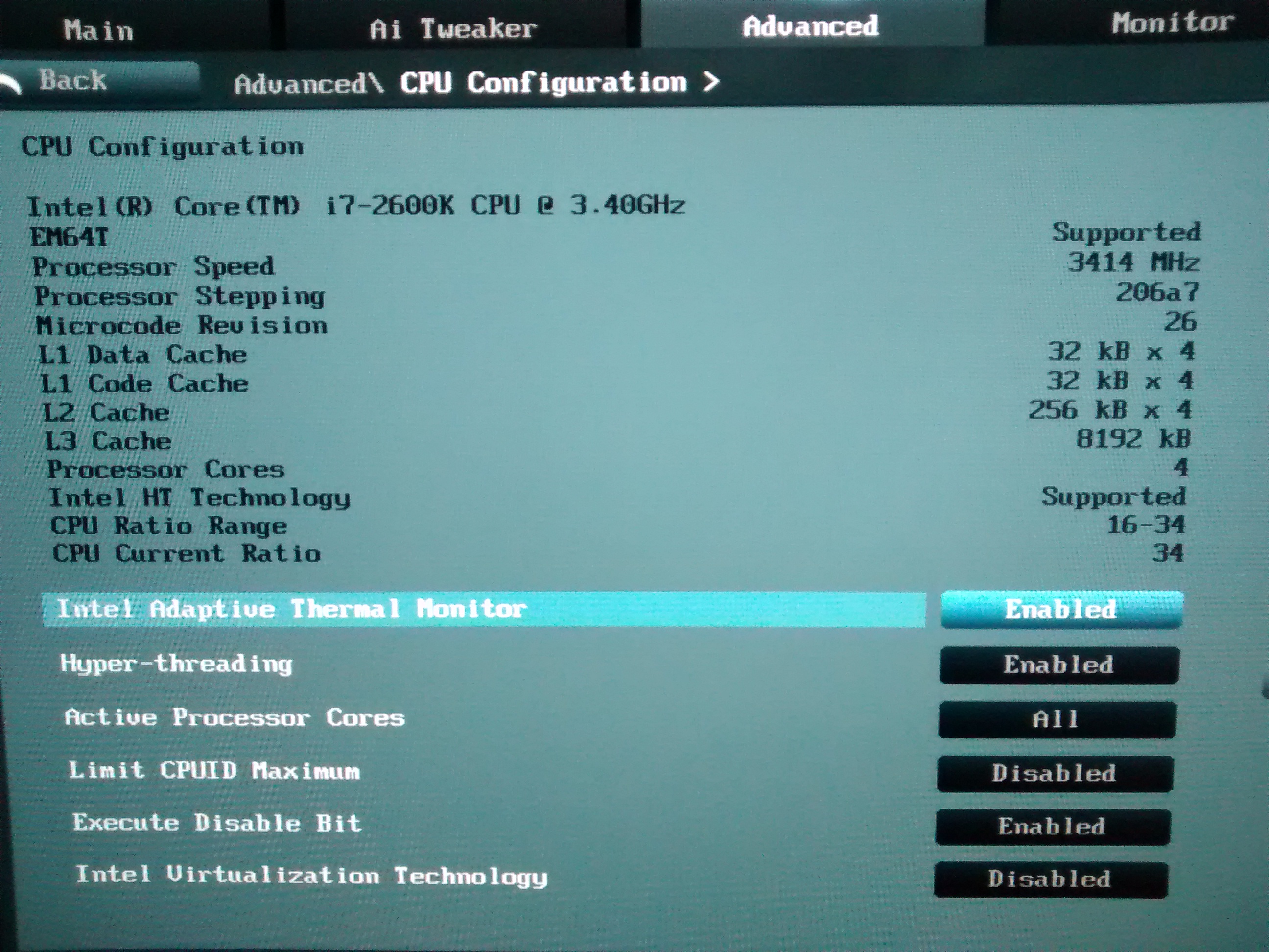

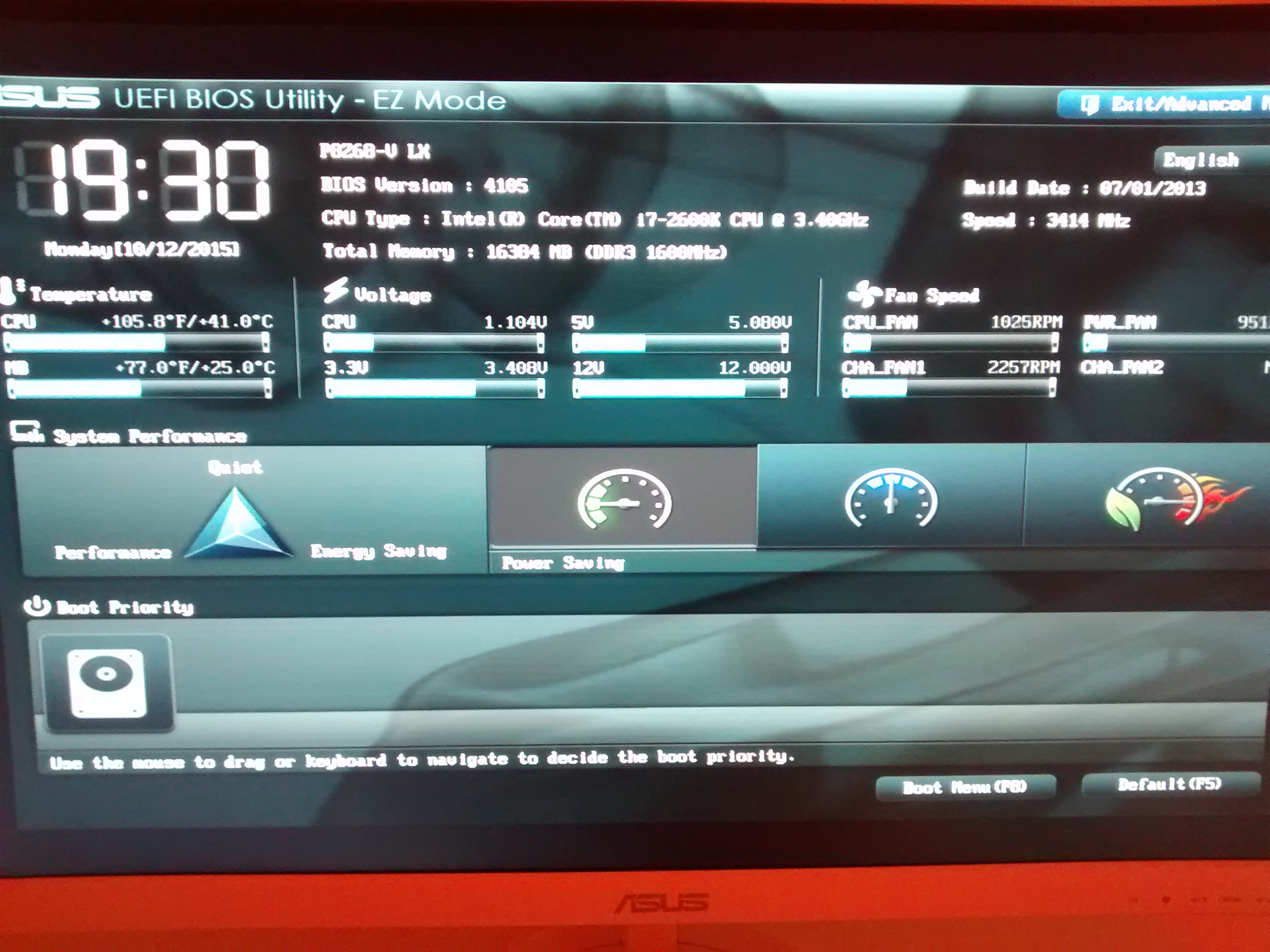

Hier mal meine Bios Einstellungen. Ich kann damit leider nichts anfangen.

Deine CPU ist 400MHz übertaktet.
Die CPU darf nur dann auf 3,8GHz hochtakten wenn nur ein einzelner Kern ausgelastet ist. Wenn alle 4/8 Kerne ausgelastet sind, darf dies nicht sein.
sind denn 400 mhz ausreichend um den Prozessor auf 90° zu bringen? Wie kann ich das denn auf Normal stellen und warum waren da vorher nach dem flashen 4,4Ghz eingestellt?
3,8GHz auf allen Kernen sind natürlich übertaktet. Der Grundtakt beträgt 3,4GHz. Je nachdem wie viele Kerne belastet werden kann die CPU bis 3,8GHz takten. das passiert aber nicht bei Belastung aller Kerne.

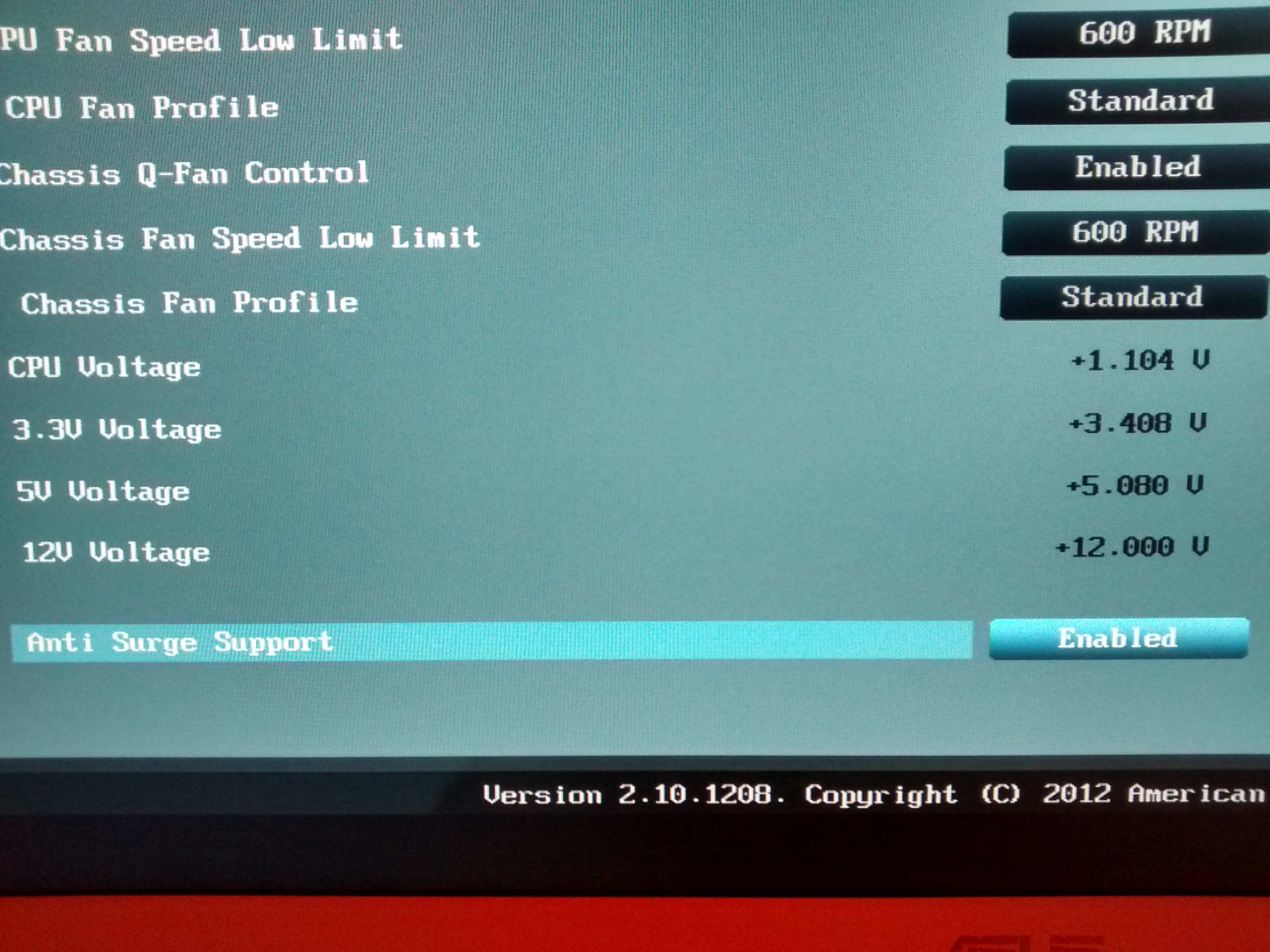

mach mal ein foto von der bios seite, die sich um die CPU spannungen kümmert.
Hi,
im aller ersten Bild von AI Overclock Tuner-> Manual auf AUTO stellen das sollte glaub langen
ansonsten mal die Optimalen Settings laden

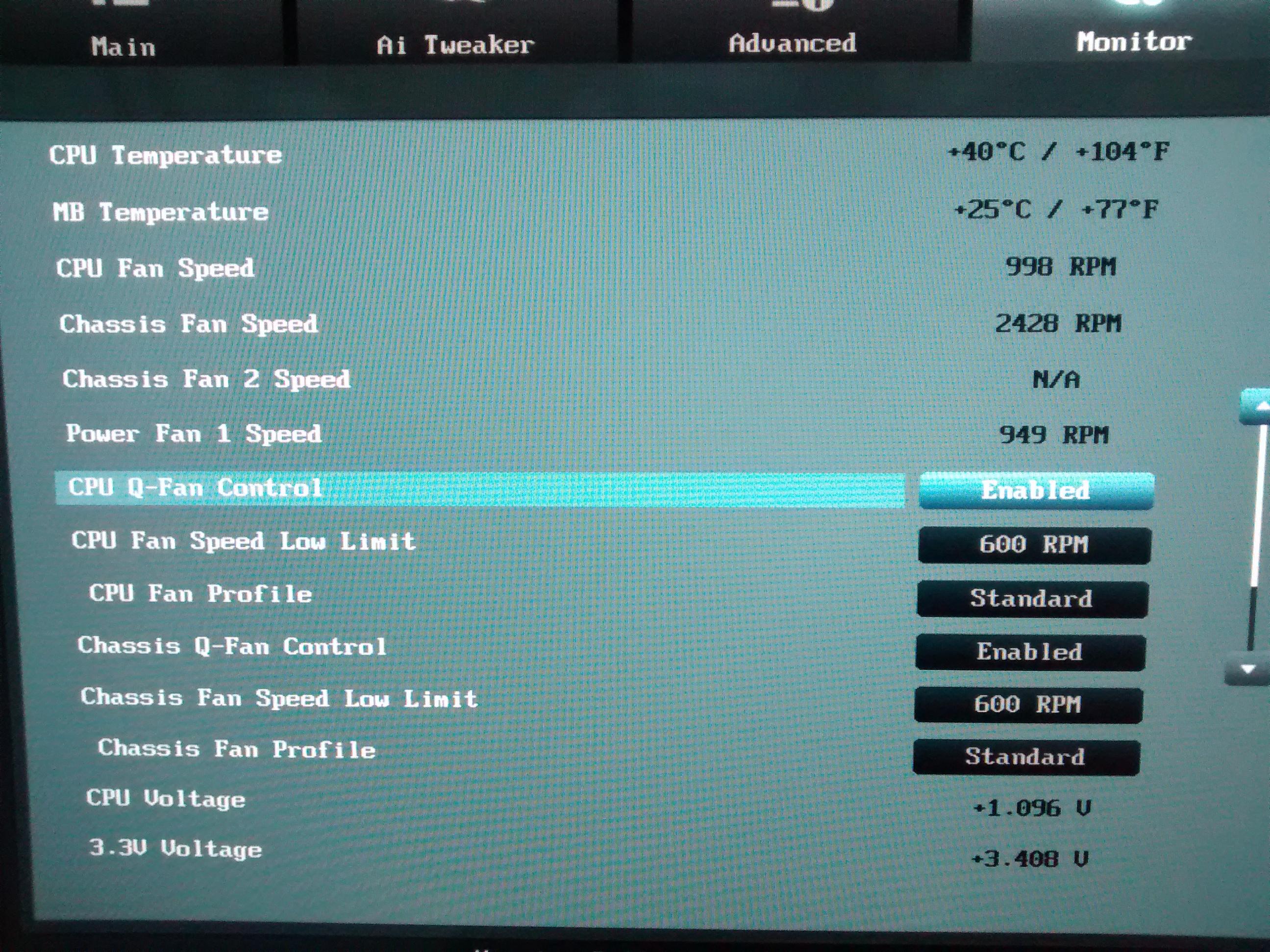

ja paste ist drauf. War schon die die da von Haus aus drauf ist. Pins sind drinne. Habe gerade wieder auf Default gestellt und nun habe ich wieder einen core speed von 4400. Verstehe ich nicht. Im BIOS ist da so ein Reiter der heißt AI Tweaker. Da steht auch drin das es 4400 sind und cpu-z zeigt das unter Last auch wieder an. Im IDle habe ich 37°. Ist das kein Zeichen dafür das der Lüfter Normal funktioniert?

sind die Voltzahlen nicht auf dem vorletzten Bild zu sehen? Oder gibt es da noch mehr?
Hab die optimalen Settings geladen und auch zwischen Auto und Manual geswitched und da steht dann trotzdem 4,4 Ghz im AI Tweaker. Immer noch 88-91°. Habe Prime gestoppt bevor es noch heißer wurde.
Auto oder AI Overclock oder sowas auf Disabled setzen.

CPU Ratio -> Auto
im Tweaker:
AI Overclock Tuner -> Manual
Turbo Ratio -> Sync Per Core
1 Core -> 37
2 Core -> 36
3 Core -> 35
4 Core -> 34
