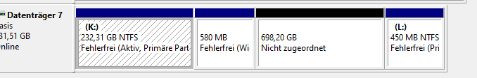

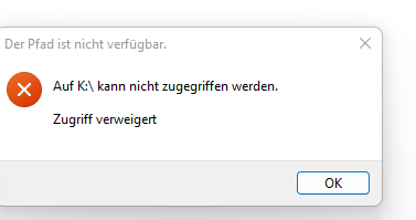

ich habe hier eine 1TB 2,5" HDD. Diese hat verschd. Partitionen. Die erste lässt sich nicht öffnen Zugriff verweigert. Unter Linux Live funktioniert das aber komischerweise. Nur ist dieser Teil unwichtig. Die Daten liegen auf der großen Partition die nicht zugeordnet ist. Diese Partition kann Ich unter Linux nicht sehen. Auch nicht unter GPARTED.
Mit Testdisk habe Ich auch versucht aber keinen Erfolg gehabt. Ich könnte noch mit einem kostenpflichtigen Tool versu8hen. Daher würde Ich gerne wissen ob das denn wohl Aussicht auf Erfolg hat dann noch Daten zu retten. Oder ist es bei einer solchen nicht zugeordneten Partition sowieso sinnlos? Wenn nicht kann Ich den Kunden fragen ob er das bezahlen will. Natürlich hat er kein Backup.

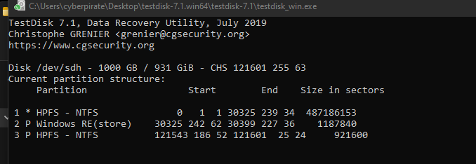

Leider habe Ich ja mit Testdisk kein Ergebnis bekommen. Testdisk sieht auch immer nur die erste Partition. Habe das ja nach Anleitung versucht. Hier sieht man das nur die 3 kleinen Parts gefunden werden:
weiß nicht wie man jetzt den nicht zugewiesenen Part wieder herstellen soll?

nein, da ist keine Partition. Die 698,20 GB sind nicht genutzer Leerraum.
Eine solche Lücke ist untypisch. Hier fehlt Deine Erklärung im Forum, bzw. Deine Frage an den Kunden, wie es zu dieser Lücke gekommen ist.
