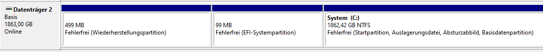

Vorab: Vermutlich findet sich die Lösung hier irgendwo im Forum, aber ich habe sie innerhalb meiner Toleranzgrenze der Suchdauer nicht gefunden. Folgende Situation:
Ich möchte einfach die 599MB dem Rest hinzufügen. Windows will dann aber einen "dynamischen Datenträger" erstellen, was ich nicht möchte.
Kurz und gut: Geht es auch anders oder soll ich es lassen? Danke.
Externes Tool benutzen (zb. GParted)
oder so sein lassen.
Mit Boardmitteln geht das nicht.

Alles was vor der Partion ist in dieser Ansicht ist kann man nicht zuweisen. Der Beginn einer Partion ist fest jedenfalls mit Boardmitteln.
Die SSD mag es so und so wenn ein paar % des Speichers nicht zugewiesen sind. Die 599MB bringen jetzt nicht soviel aber besser als nichts da du ja alles C zugewiesen hast. ich würde C auf 450GB partitionieren und der SSD 15,xxGB für sich selbst lassen. Erhöht die Lebensdauer und Performance.

Das Laufwerk oben ist meine alte SSD, die nun als "F" Ihren Dienst tut. Da kommt es auf 599MB nicht wirklich an. Wie aber würde ich diesen Bereich vergrößern bzw. soll ich besser noch einen Bereich für Over-Provisioning einrichten? Wie?
Und weiter: meine neue ist die hier (Samsung 980 Pro) :
Der Samsung Magician kann ja einen Bereich für Over-Provisioning einrichten. Aber soll ich im Ernst 20% oder mehr dafür opfern, wie manche Anleitung empfiehlt? Was ist ein "vernünftiger" Wert dafür?

@MrStools, bei dir ist die Recovery Partition noch am Anfang, noch vor der ESP.
Seit der Windows 10 2004, kommt diese bei einer Neuinstalltion wieder an den Schluss des Datenträgers.
Fährst wohl schon lange Upgrades. Ist aber kein Problem so.
