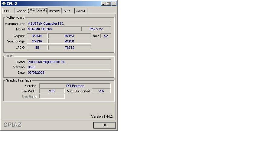

PCI-e ist auf 16x (siehe Att.)
hast du vielleicht noch ne andere Graka bei dir zu Hause rumliegen und könntest mir der vielleicht mal was testen? Zeigt GPUz auch 16 fach an?
