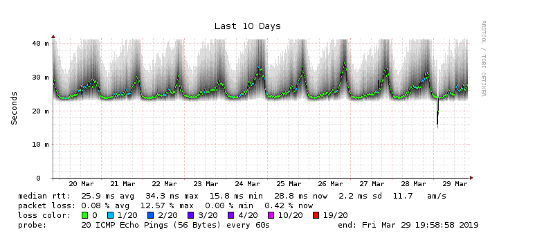

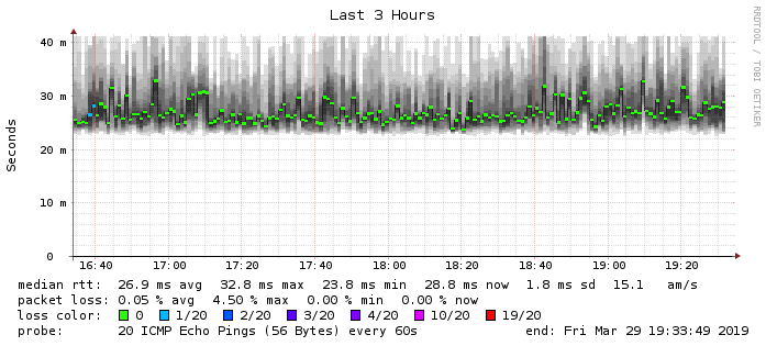

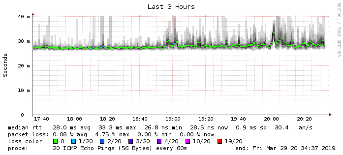

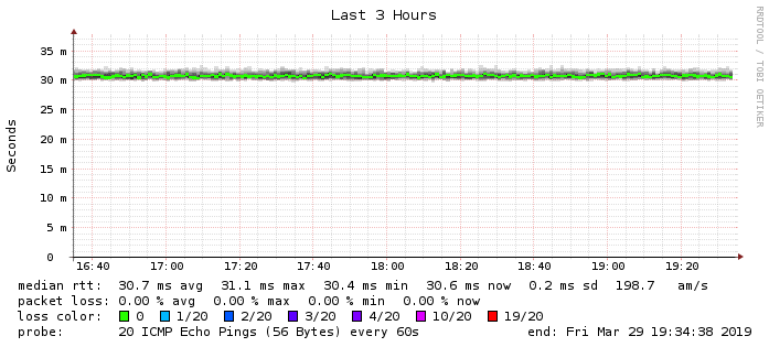

Ohne VPN:
768468
Mit VPN:
768469
Unitymedia mal als vergleich:
768471
Alles nicht so schön...
Mal ganz im Ernst, wo liegt das Problem?
Eine stabile Latenz von 30ms, was gibt es daran auszusetzen?
Ist beim smokeping nicht alles so wie in echt (wieso auch immer), sind mindestens 50% mehr am ende im Spiel usw wie es dort angezeigt wird. Bei Unitymedia kommt abends noch massiver packetloss dazu :
768491
Hatte mir eigentlich mehr erhofft als einen 50-60er Ping bei ner 100k VDSL Leitung.
