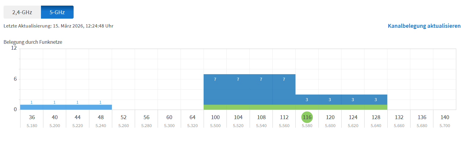

Zuerst habe ich mir die Funkkanäle im 5Ghz angeschaut und bin von automatischer Einstellung auf eine fixe Zuweisung von 116 gewechselt. Das Bild ist leider noch einmal nach der Umstellung aktualisiert worden. Zum Zeitpunkt der Umstellung war 40 ausgewählt und hatte eine Belegung von 6, während 116 eine Belegung von 1 hatte!

Wegen des WLANs: Kanal 116 ist oft sinnvoll. Die 7690 nutzt aber standardmäßig 160MHz Kanalbandbreite was fast immer unnötig ist. Hast dadurch die ganzen Überlagerungen bei Kanal 100-112. Solltest mal auf 80MHz Umstellen mittels dieser Methode: FritzBox Kanalbandbreite Einstellen
