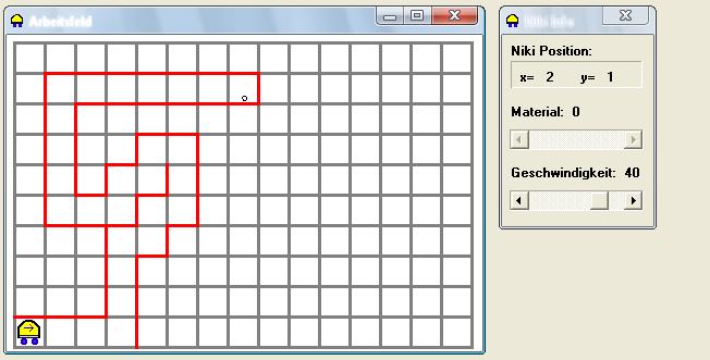

würde gerne wissen, ob man Niki überhaupt so laufen lassen kann, ohne den Weg direkt festzulegen.
Ich möchte, dass Niki auf dem Arbeitsfeld zum Material läuft, dann umdreht und zum Startpunkt zurück kommt.
Hier das Arbeitsfeld:
Ich befass mich erst seit Dienstag mti Niki, darum wollte ich lieber euch fragen, nicht, dass ich jetzt Stunden lang an was dran sitze, was dann später eh nicht klappt. :D

... aber dann kommt ja die Wand, dann müsste ich ja sagen, wenn links oben frei ist, soll er dahin gehen, aber in dem Moment geb ich Niki ja schon den Weg vor oder?
Weil ich geb ja schon vor, welche Richtung er checken soll

Ganz lustig dieses Niki. Das Labyrinth sollte eigentlich nicht so schwer sein.
Mal als Pseudo-Code:
Code:
Wiederhole
  Gehe solange vorwärts bis Wand [i](dh es geht links oder rechts weiter)[/i]
  Drehe Links
  Wenn immer noch vorne eine Wand ist
     Drehe 2x Links [i](damit schaue ich vom Anfang aus nach rechts)[/i]
bis Feld belegt
