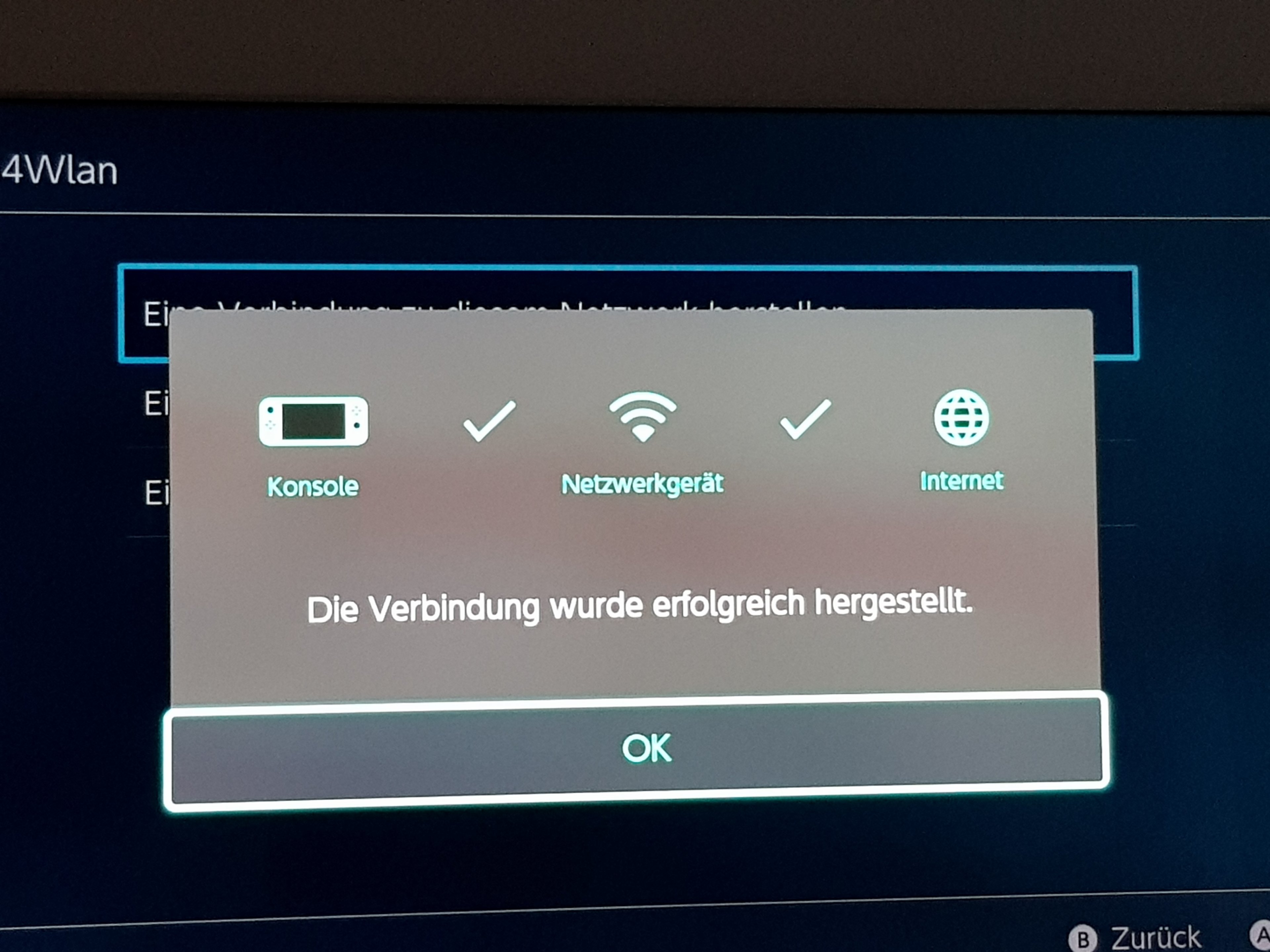

die Konsole ist kaum ins internet zu bekommen. Wlan negativ, Original Lan Adapter ebenfalls.
Mit Wlan bekomme ich grundsätzlich eine Verbindung zum Netzwerk, aber zum Internet nur selten. Wenn der Speedtest mal läuft zeigt er die Downloadgeschwindigkeit an, aber beim upload ist die Verbindung wieder weg. Empfang laut Switch voll. Über den Lan Adapter kam derweil noch keine Verbindung zu stande.
Jetzt frage ich mich was ich falsch mache. Grundsätzlich war die Switch schon mal Online, konnte ein Spiel runterladen ( 16gb) und die Konsole hat auch ein update geladen. Generell habe ich keine Probleme mit dem Wlan, da Handys,Tablets, Synology, PC , TV entsprechend funktionieren...

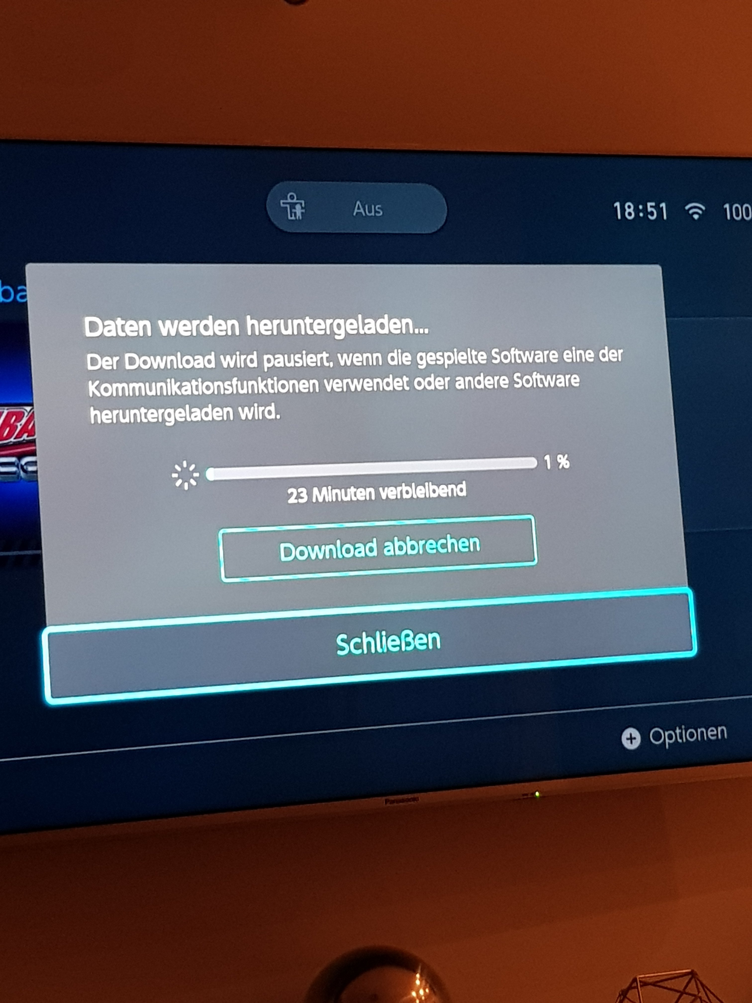

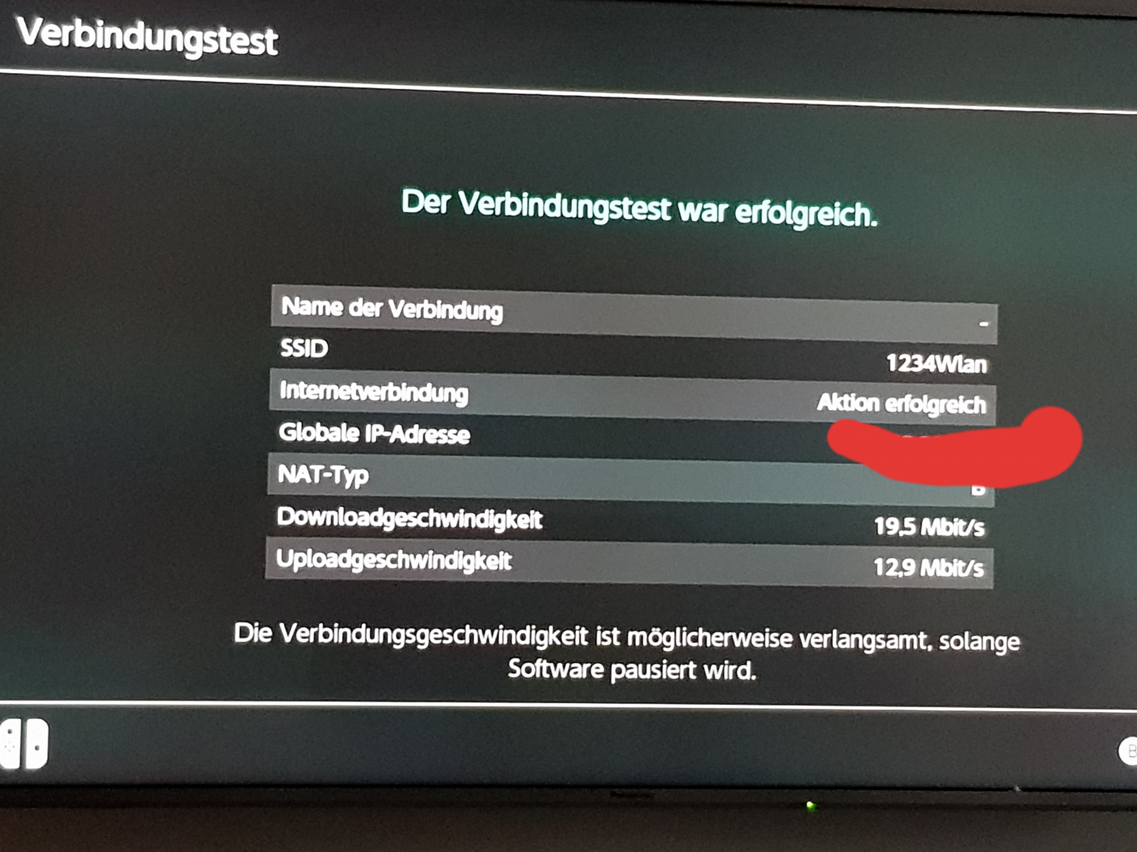

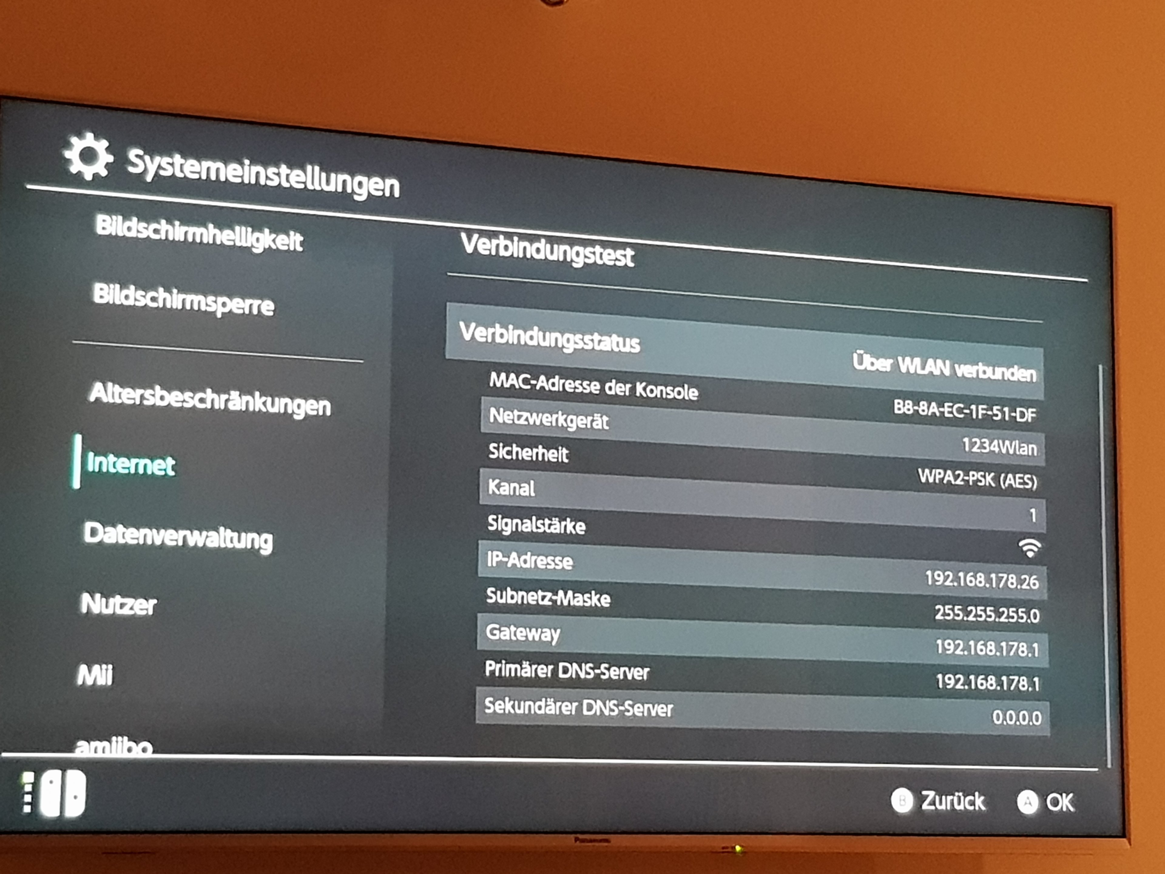

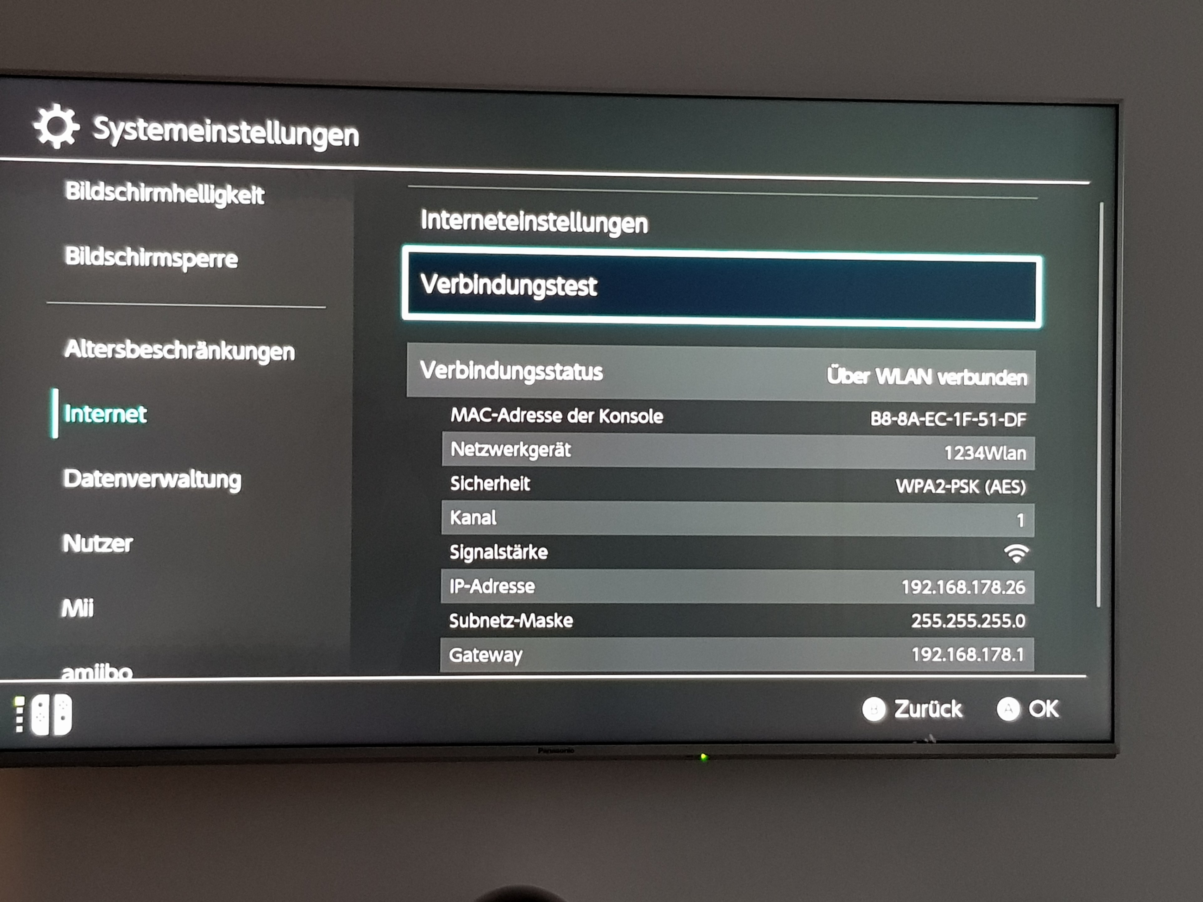

Ich glaube nicht daß es an der Switch liegt, siehe fotos

Wenn die Konsole im Netzwerk ist: Lässt sie sich via ping <IP-Adresse der Konsole> von deinem Rechner aus anpingen?
Wie sieht es mit der Verbindung zum ISP aus, kriegst Du von 1&1 eine vollwertige IPv4 zugewiesen, oder ist das nur IPv4 Tunneling?
