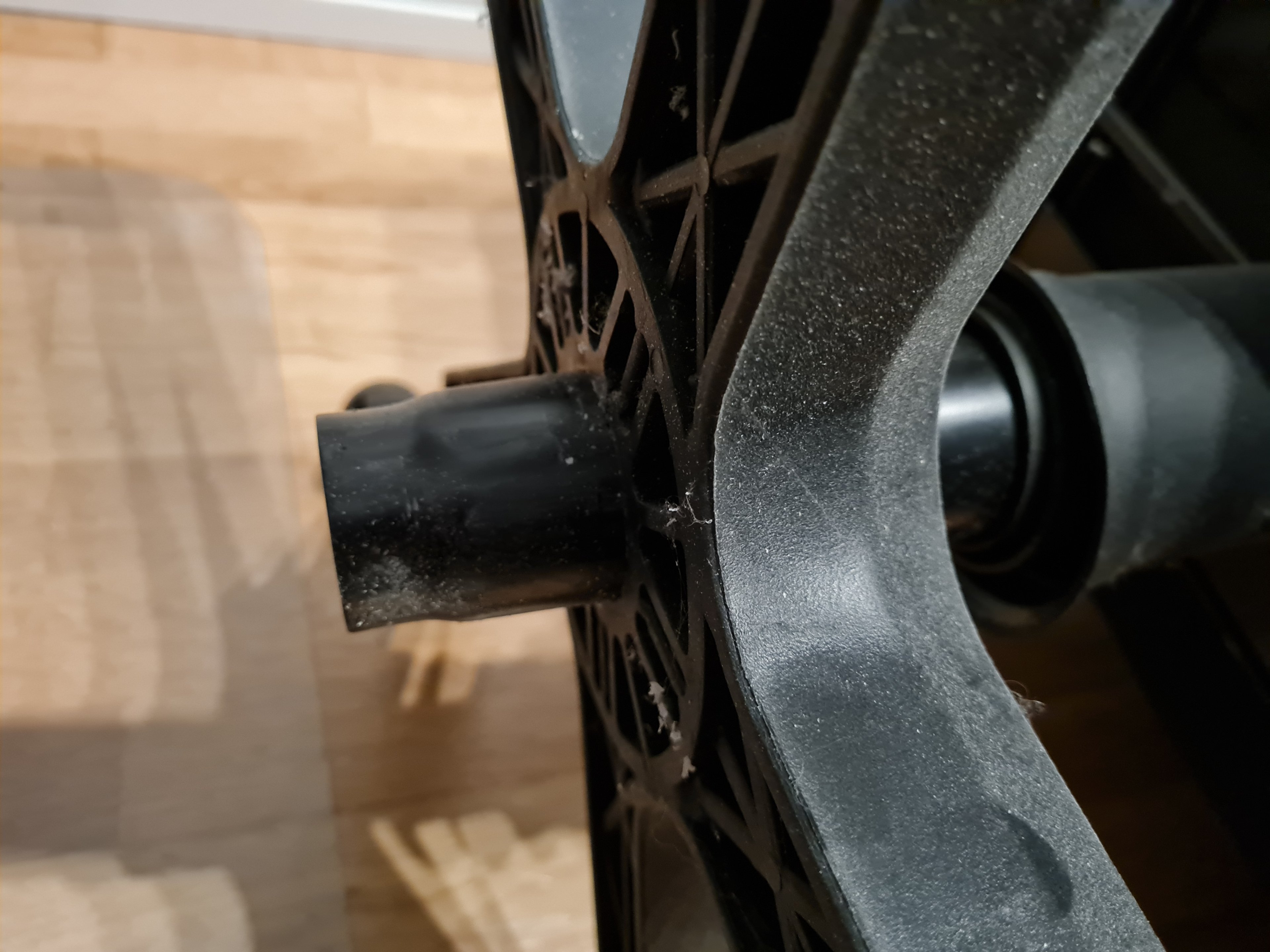

ich habe das gleiche Problem. Weil meine Frau euren Stuhl super fand, habe ich ihr meinen gegeben und einen zweiten bestellt. Leider ist das im Dezember 2019 gewesen und der Stuhl ist gerade nach Ablauf der 2 Jahren unten kaputt gegangen. Euer Support war daher nicht sehr hilfreich. Kannst du mir weiterhelfen oder ist da nichts mehr zu machen?

Hallo Icecold357,
bitte schick mir eine PM oder eine E-Mail an "mike@caseking.de" mit deiner Kunden- oder Bestellnummer, damit ich weiß, um welches Modell es sich handelt. Anschließend kann ich prüfen, ob wir Ersatzteile zum Kauf anbieten können.

Hallo Caseking-Mike,
ich habe leider das gleiche Problem. Mein ganzer Boden ist schon aufgerissen, bisher dachte ich allerdings es liegt an den Rollen. Unten siehst du die Bilder vom Problem und vom Boden. Ich würde mich über den Ersatz der Unterkonstruktion sehr freuen, da der Stuhl ansonsten noch super ist und ich ansonsten sehr zufrieden bin. Die Bestellnummer ist 1757309.
Vielen Dank schonmal im Voraus,
Julia
Hallo Julia,
in deinem Fall ist die Gewährleistung leider bereits abgelaufen. Ich sage dir voraussichtlich im Laufe der nächsten Woche Bescheid, ob wir hier mit dem Hersteller Kulanzersatzteillieferung vereinbaren können.

Hallo Julia,
wir werden dir deine neue Gasdruckfeder und ein verbessertes Stuhlkreuz zuschicken. Der Versand erfolgt voraussichtlich Anfang nächste Woche. Bitte hab also noch etwas Geduld und sag mir Bescheid, falls sich deine Anschrift geändert hat.
