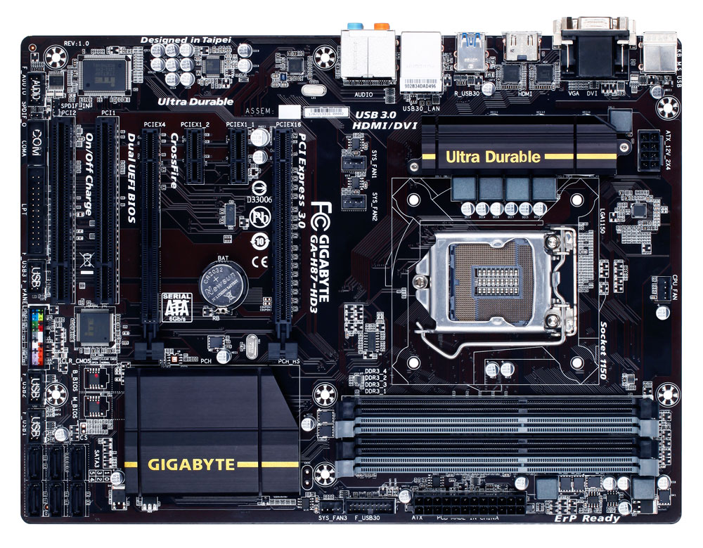

Hallo liebe cb-community,
Ich habe vorhin mein PC aufgeschraubt und die Lüfter mit einem Schraubendreher und dem Staubsauger gereinigt da diese total verdreckt waren. Habe alle Kabel abgeschlossen und den Rechner auf den Tisch gestellt da ich hin nicht mehr unterm Tisch haben wollte. Jetzt wo ich fertig bin habe ich alles angeschlossen aber der Monitor gibt no Video input, obwohl er Rechner läuft und alles kühl ist. Anderes problrm isr noch das Manchmal wenn ich den PC auf Energiesparen hab und ihn starte crashes dieser. Woran könnte es liegen?
System besteht aus der 770 gtx oc 4 GB von GB
Und dem xeon e3-1230 und 8 GB ram. Mainboard ist von GB das h87-hd3

Das Problem ist gelöst es lag am gpu-slot. Hab den unteren genommen und siehe da es funktioniert
Der untere Slot ist aber elektrisch nur mit 4 Lanes angebunden, anstatt mit 16 (sieht an in dem Bild gut an der Beschriftung und den fehlenden Kontakten). Ich vermute also, dass das die Leistung deiner Graka spürbar schmälert.
Edit: Zumindest bei einer GTX980 ist der Wechsel von x16 3.0 auf x4 2.0 mit über 10% Leistungsverlust verbunden, zumindest bei niedrigeren Auflösungen Link
x PCI Express x16 slot, running at x4 (PCIEX4)
* The PCIEX4 slot shares bandwidth with all PCI Express x1 slots. All PCI Express x1 slots will become unavailable when a PCIe x4 expansion card is installed.
* When installing a x8 or above card in the PCIEX4 slot, make sure to set PCIE Slot Configuration in BIOS Setup to x4.
