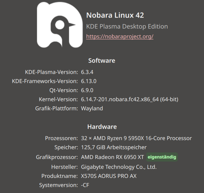

Ich tüftle grad irgendwie veeam unter dem aktuellen Nobora42 zum laufen zu bringen.

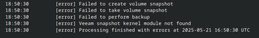

Das Backup schlägt allerdings fehl:

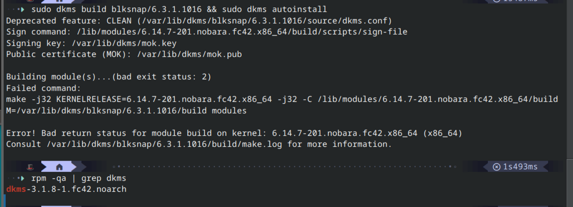

Dort bin ich quasi mit Anleitung zu folgendem befehl gekommen:
Code:
sudo dkms build blksnap/v6.3.1.1016 && sudo dkms autoinstall
Ergebnis:
Im Log habe ich folgendes:
Code:

Daraus werde ich allerdings nicht schlau. Kann mir da evtl. jemand helfen?
Dein Linux Kernel ist zu neu, du hast 6.14.7.
Siehe https://helpcenter.veeam.com/rn/veeam_agent_linux_6_3_1_release_notes.html
Linux kernels from version 2.6.32 to version 6.13 are supported.
Der eigentliche Fehler ist dass das Veeam kernel module nicht gegen Linux 6.14 kompiliert
snapimage.c:179:22: Fehler: »BLK_MQ_F_SHOULD_MERGE« nicht deklariert (erste Verwendung in dieser Funktion)
was daran liegt dass es das Symbol BLK_MQ_F_SHOULD_MERGE referenziert was in Linux 6.14 entfernt wurde.
