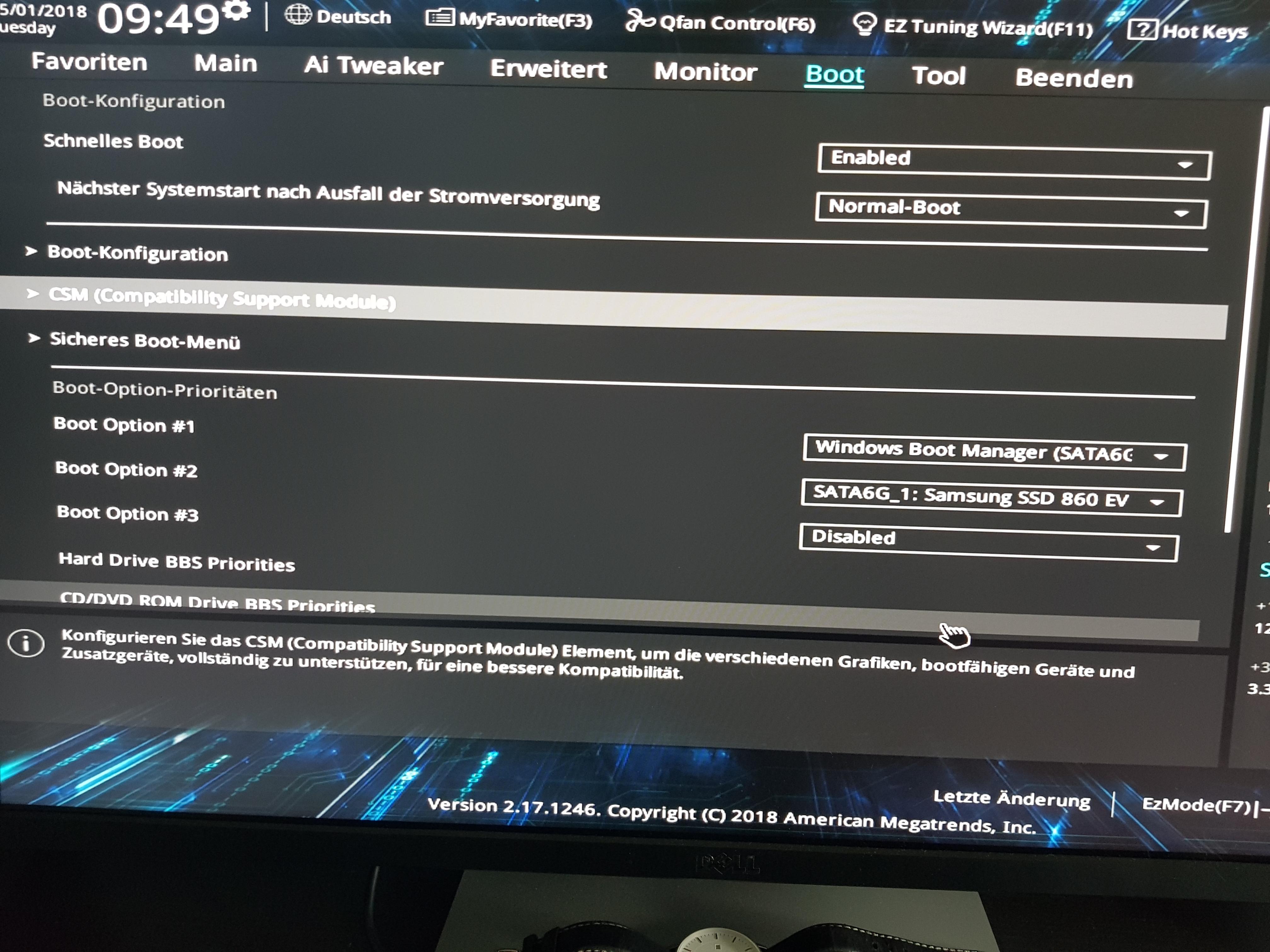

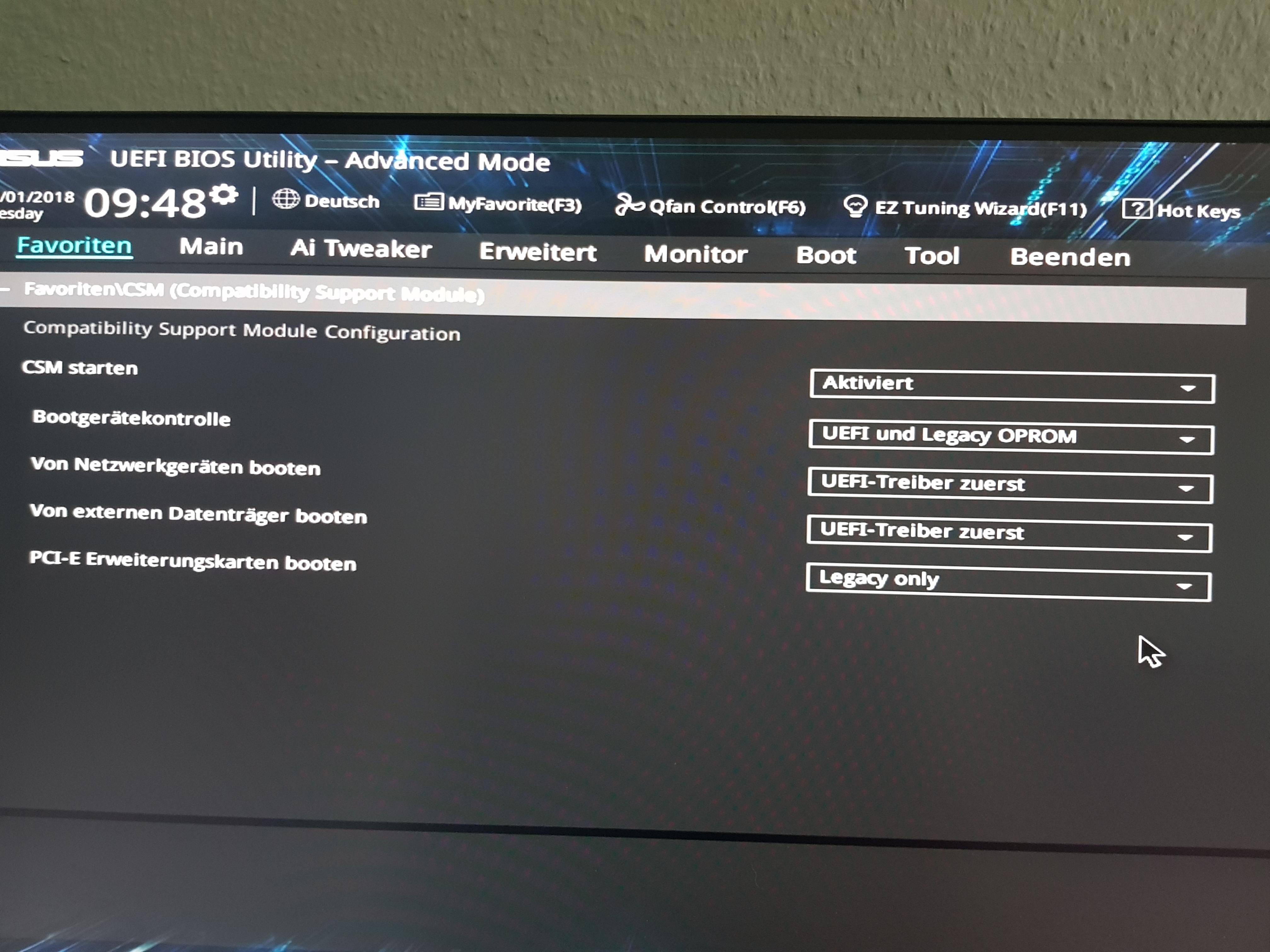

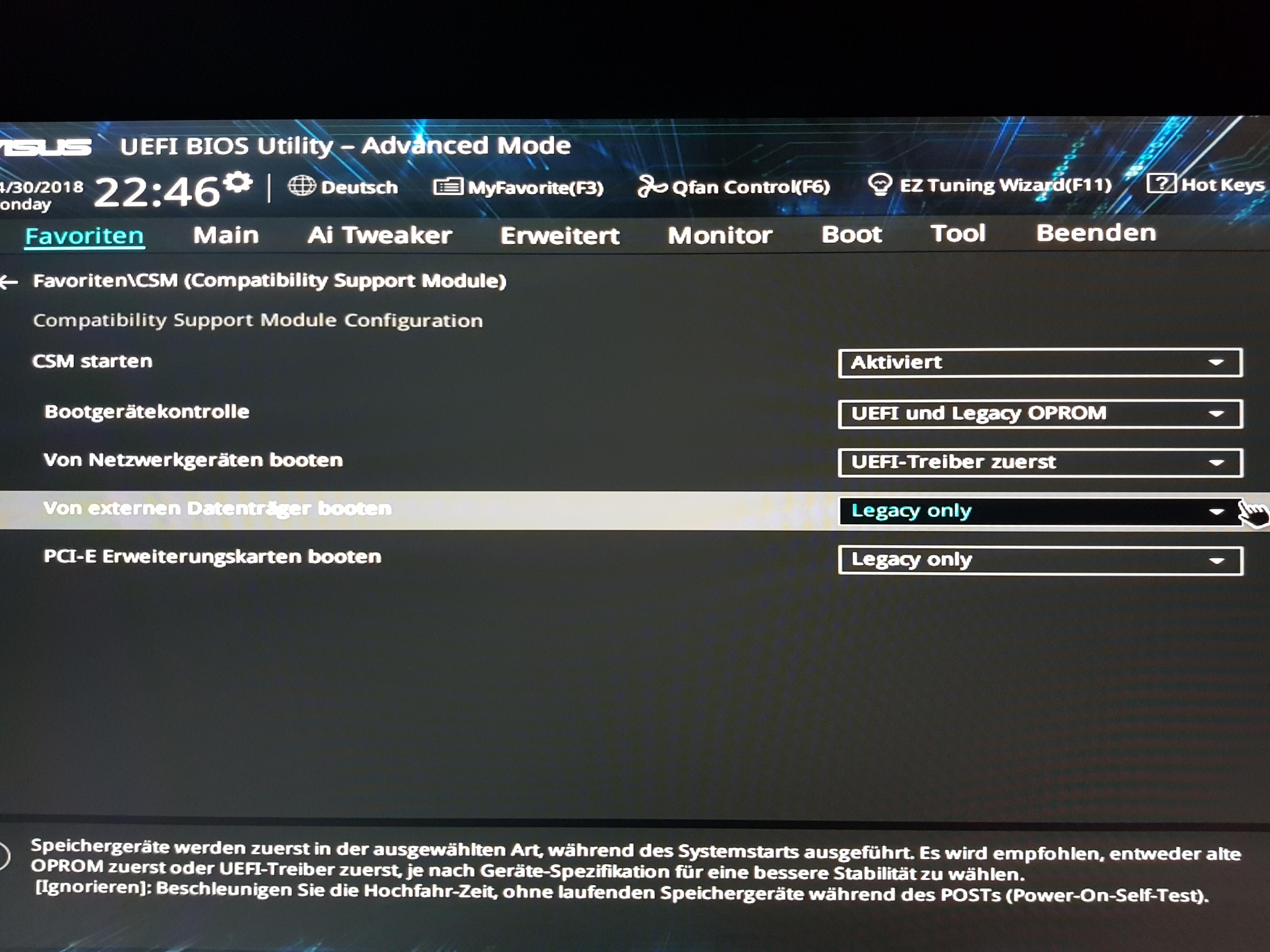

Ich habe mir gerade mal angeregt durch Deinen Beitrag meine UEFI Einstellungen angeschaut und folgende Einstellungen sind dort aktuell als Standard gewählt.

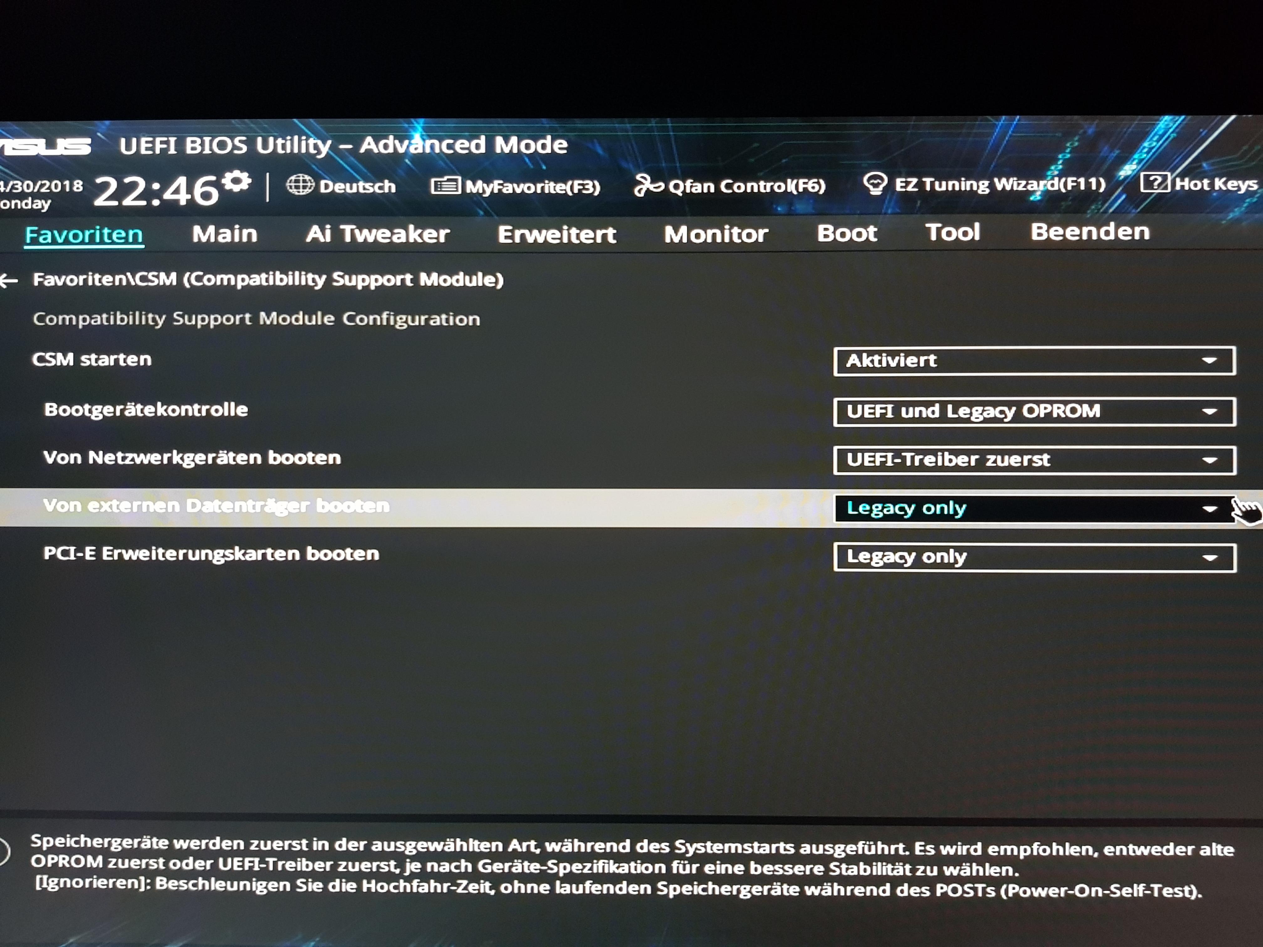

Kann es sein, dass die Einstellung bei "von externen Datenträger booten" auf "Legacy only" das Problem überhaupt erst verursacht hat? Und ja es ist ein USB Stick auf dem das Recovery System von Veeam liegt.
Alles klar, werde ich tun. Was für einen Sinn macht diese Standard Einstellung bei einem krachneuen System mit aktueller Hardware überhaupt? Da sind doch Probleme vorprogrammiert.

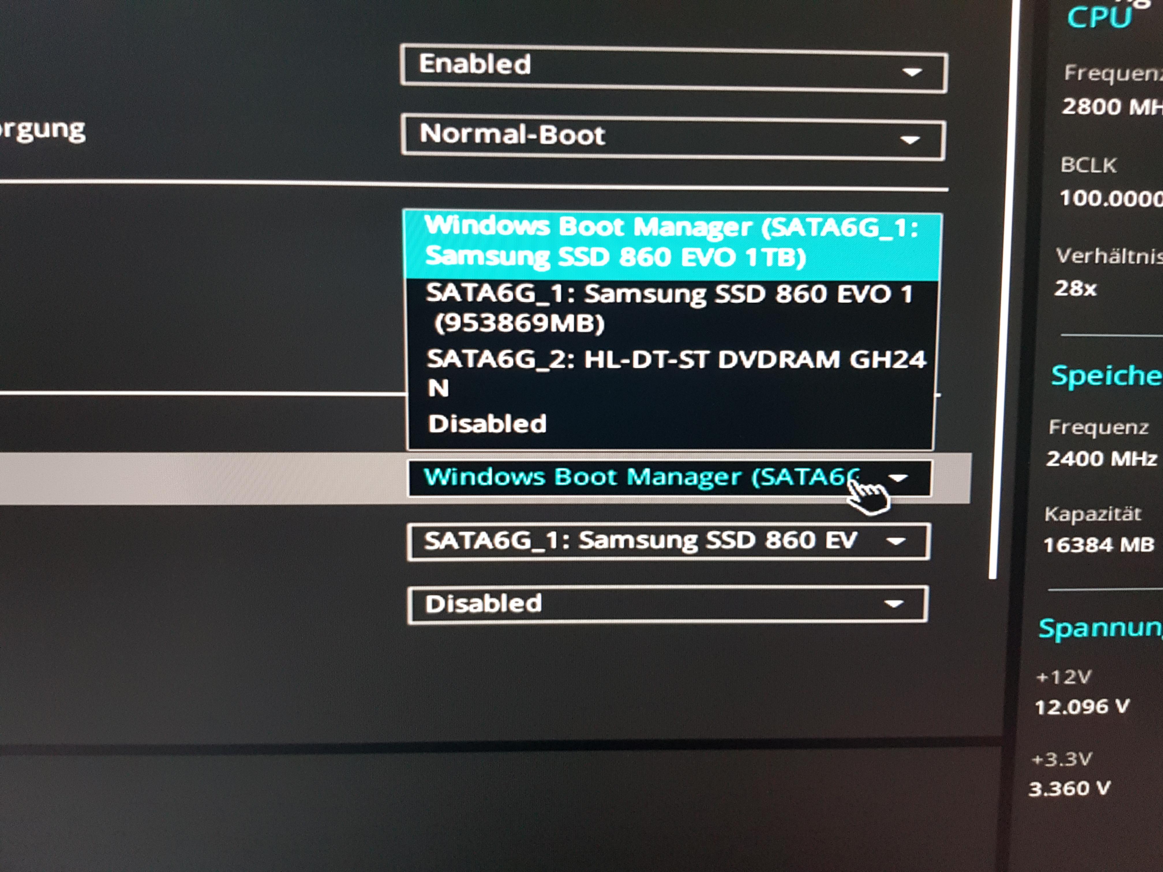

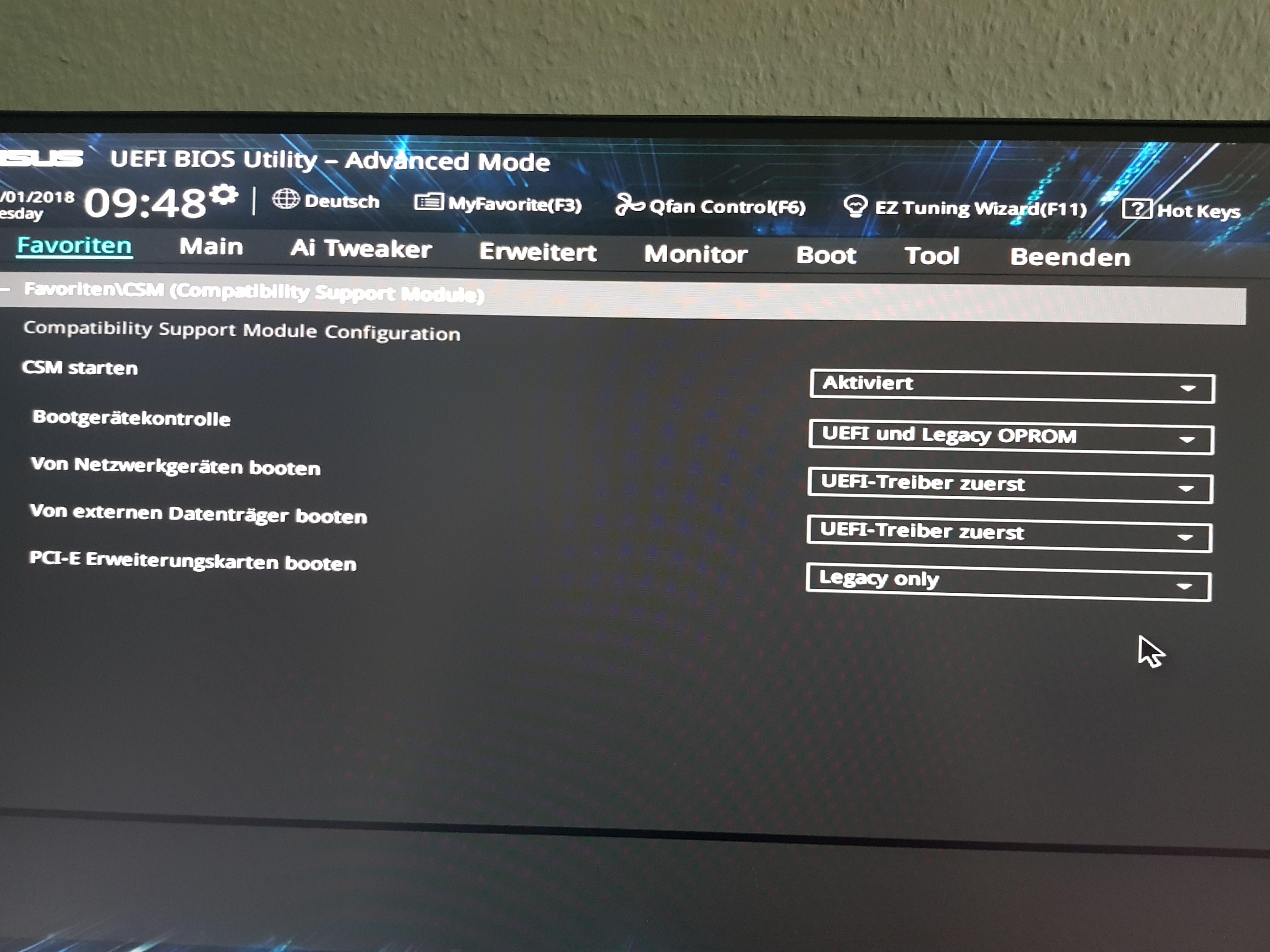

Edit: Noch eine weitere Frage, ich habe die Option auf "UEFI zuerst" umgestellt, danach kam die Rückfrage in Veeam beim Recovery System nicht mehr. Soweit, so gut. Als ich gerade dabei war habe ich auch noch ein UEFI Firmware Update durchgeführt, und danach alle Einstellungen wieder soweit gesetzt, inkl. bei "von externen Datenträger booten" auf "UEFI zuerst".

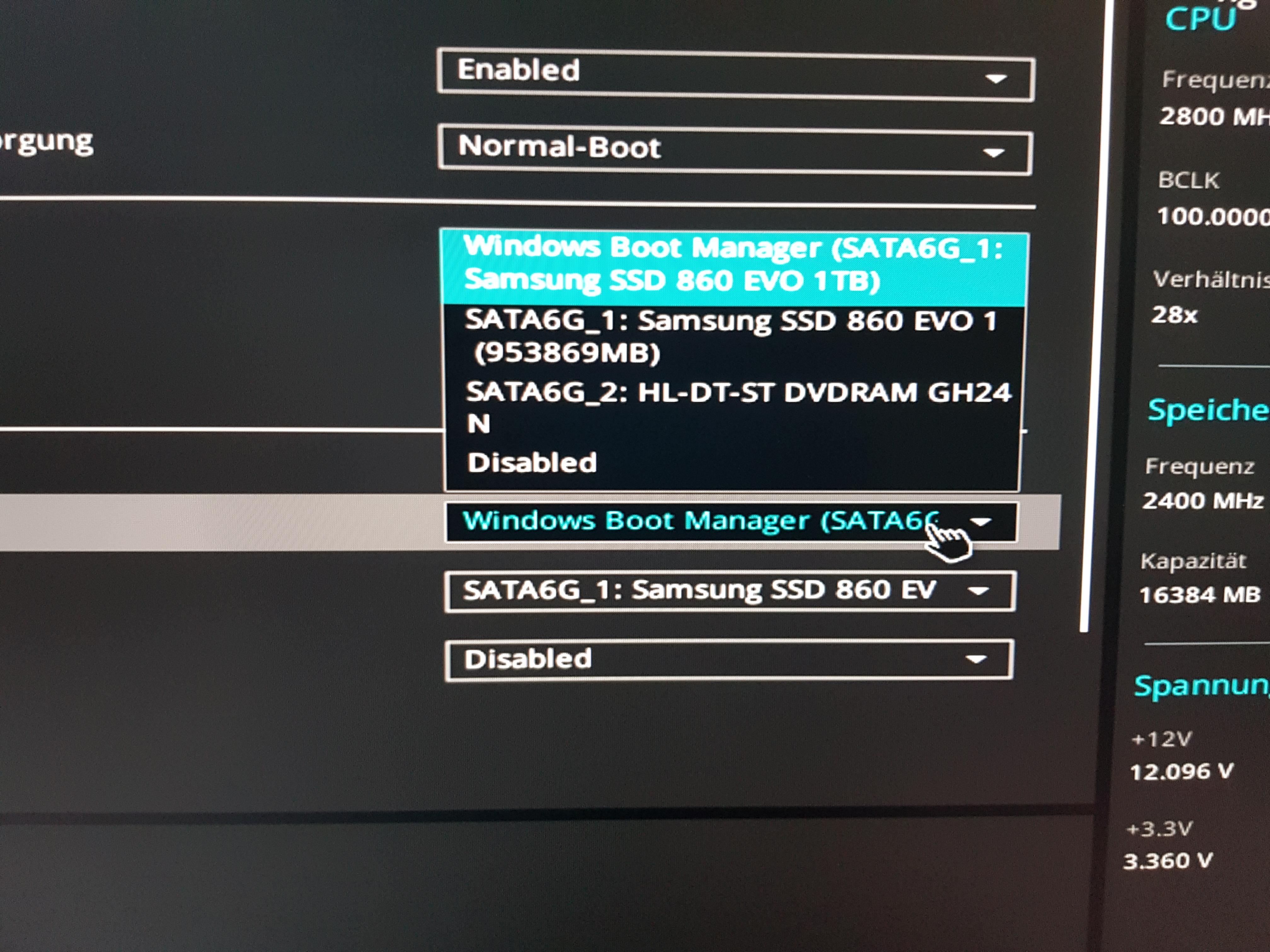

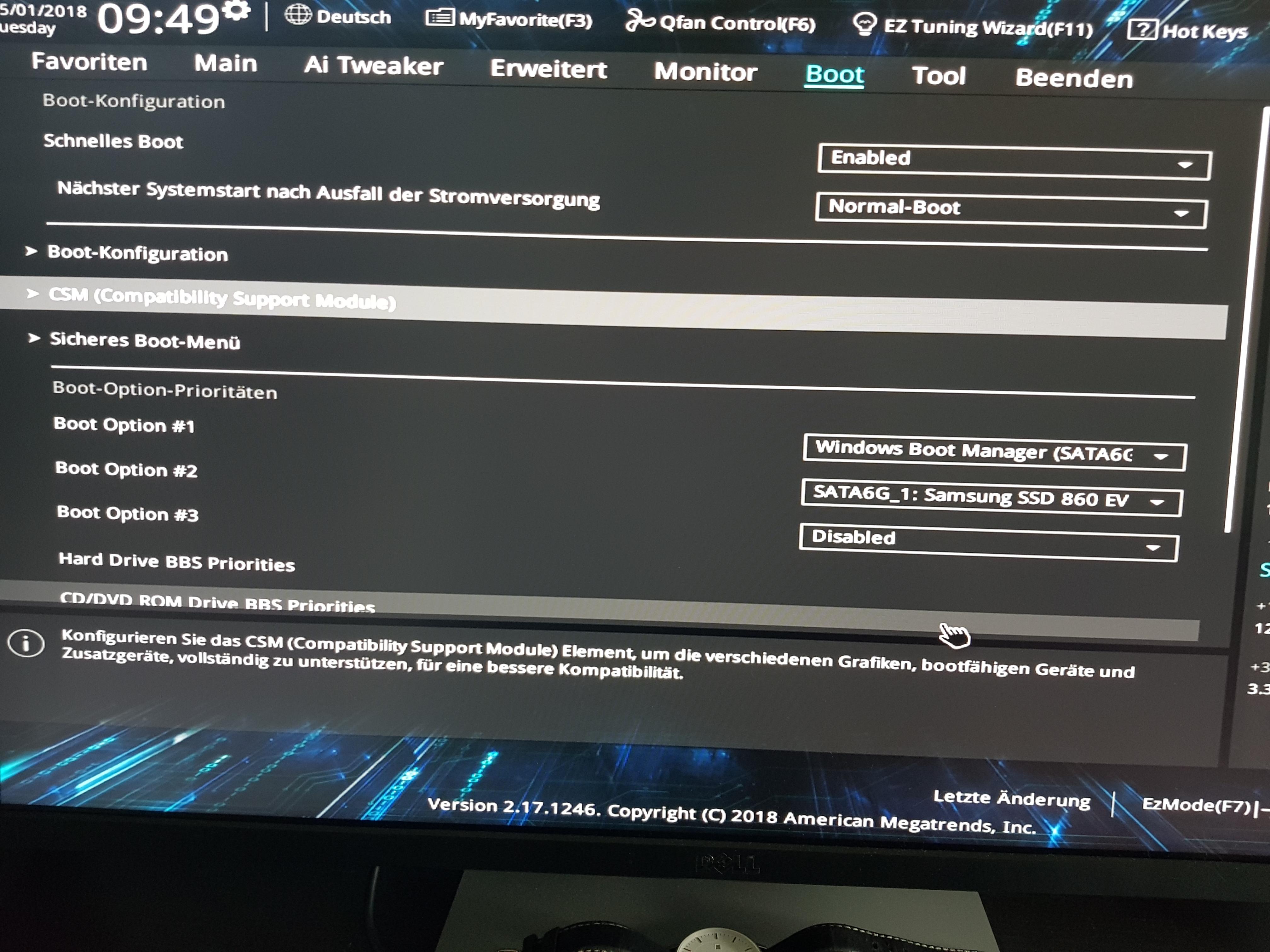

Nun taucht in der Bootübersicht aber kein Laufwerk mehr auf mit dem zusätzlichen Eintrag "UEFI: Laufwerk XY" vorne. Das verstehe ich nicht, ich habe sicher irgendwo was übersehen im UEFI aber ich wüsste nicht was :).

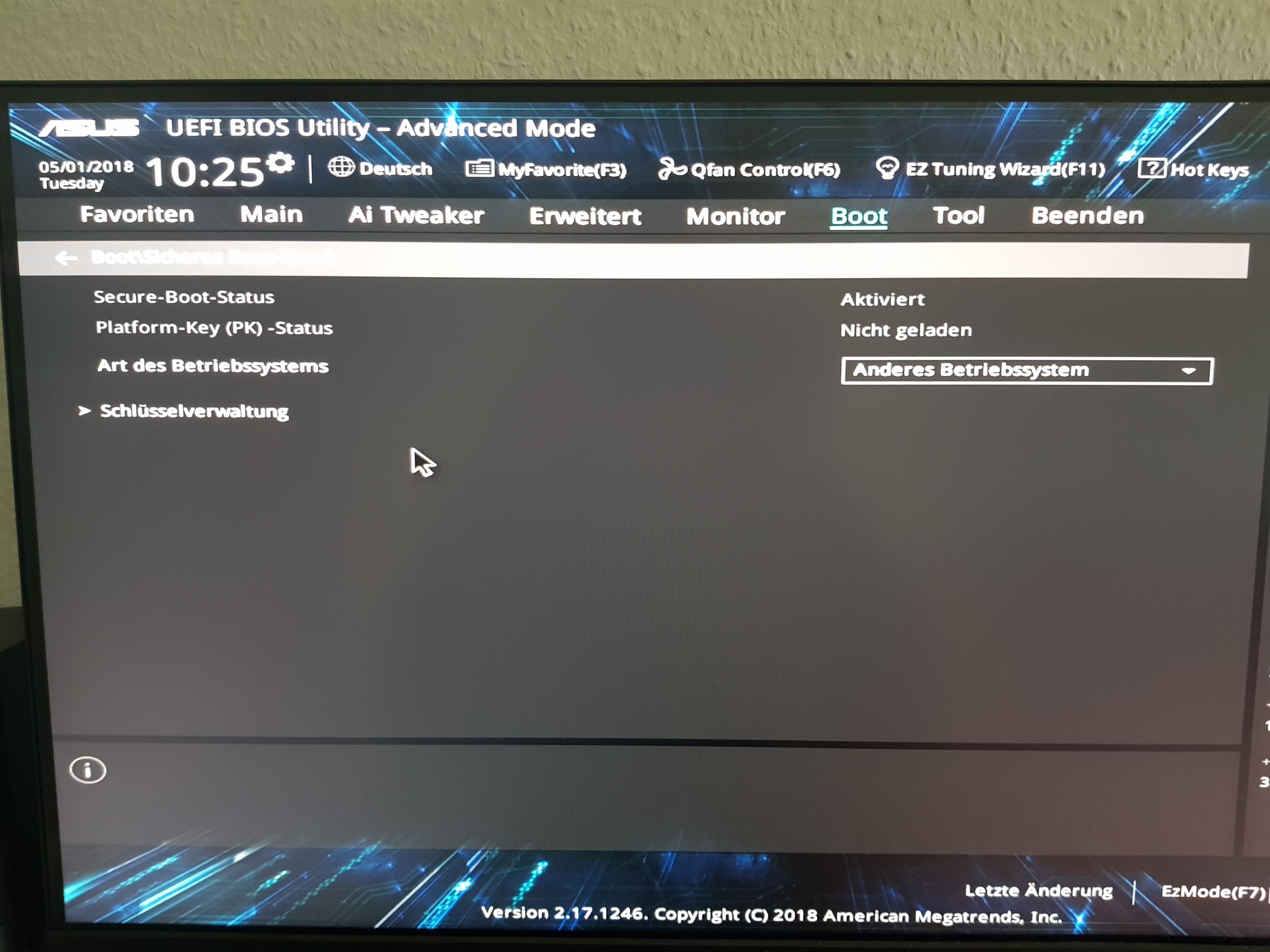

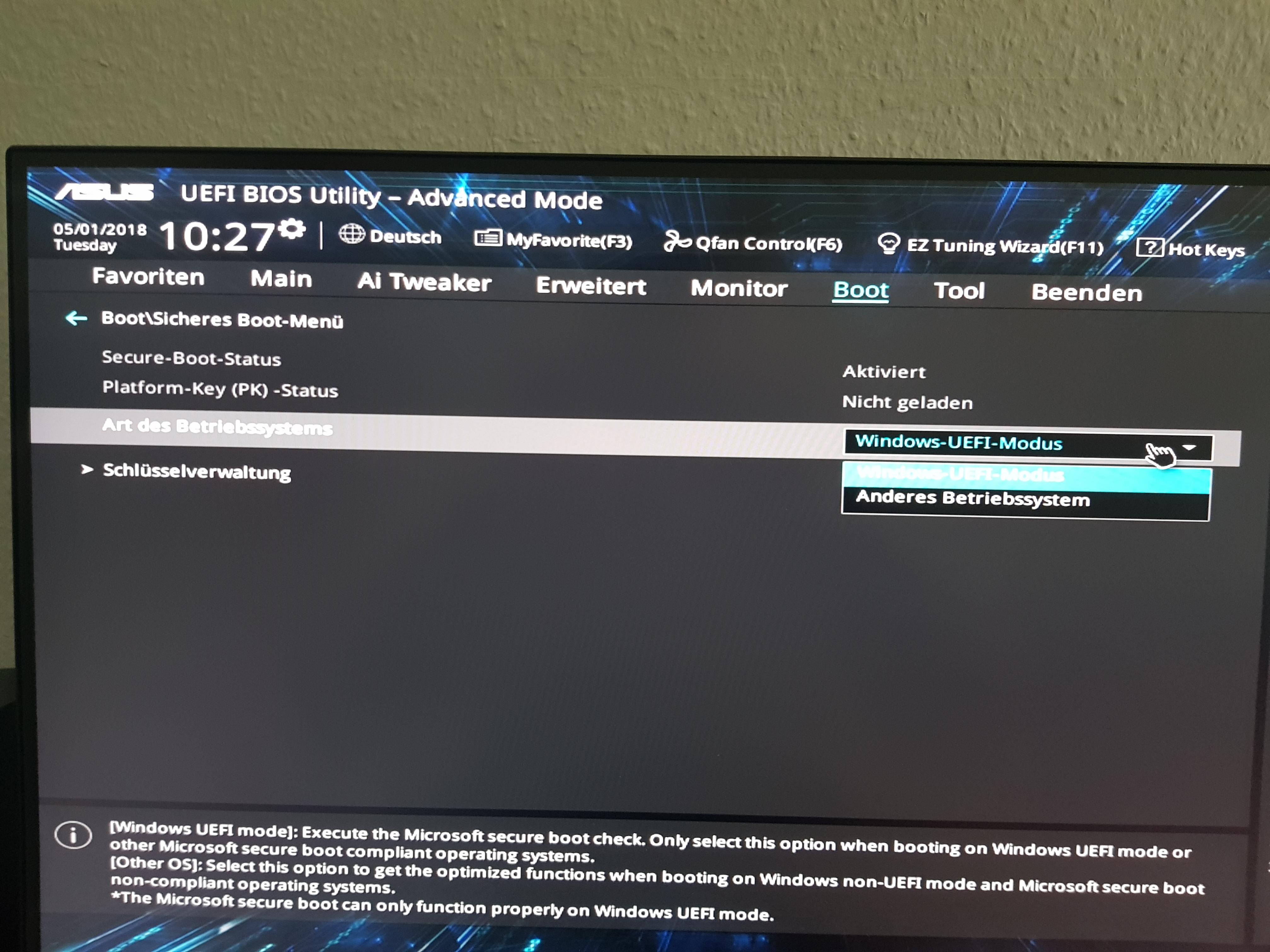

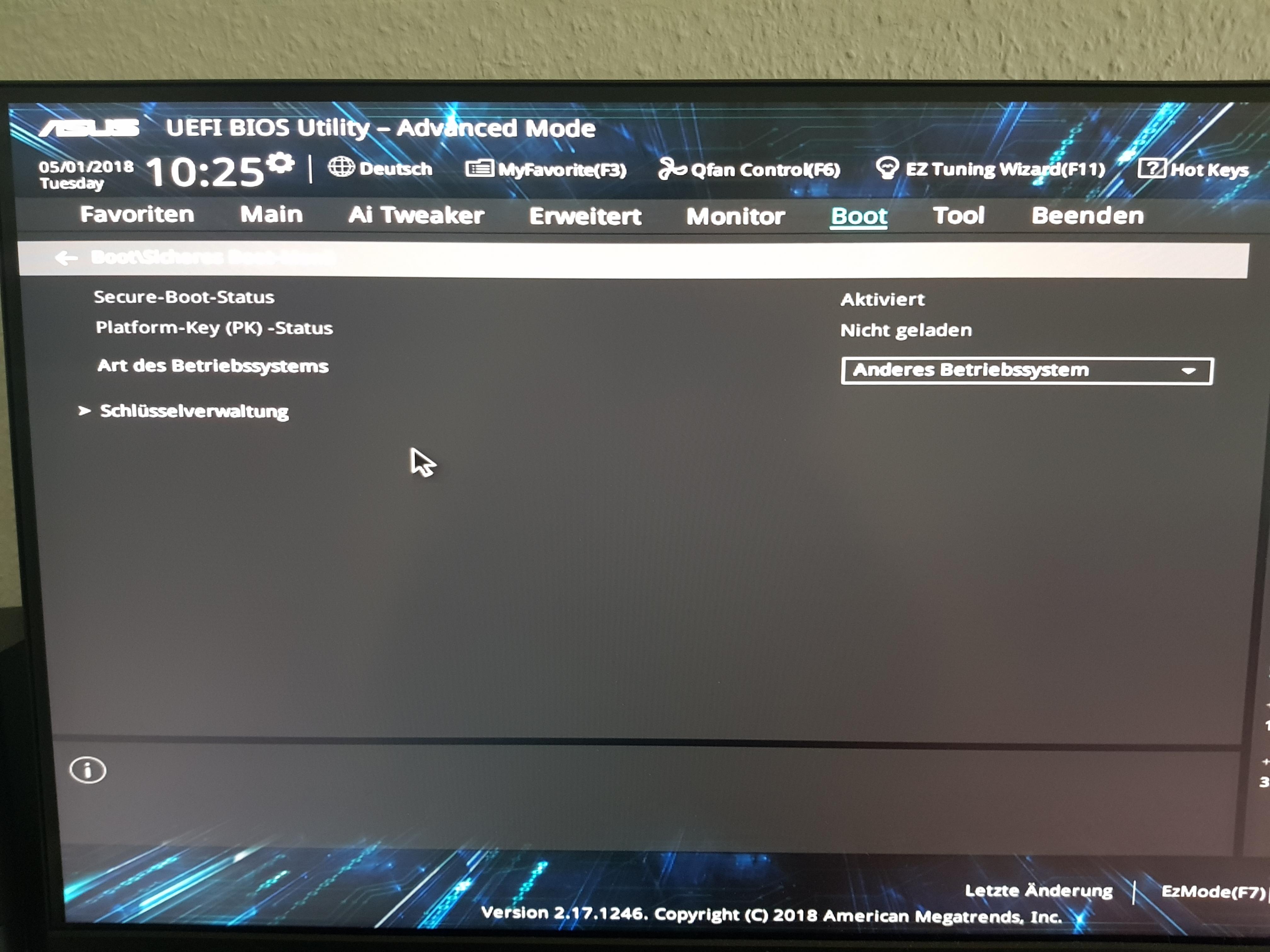

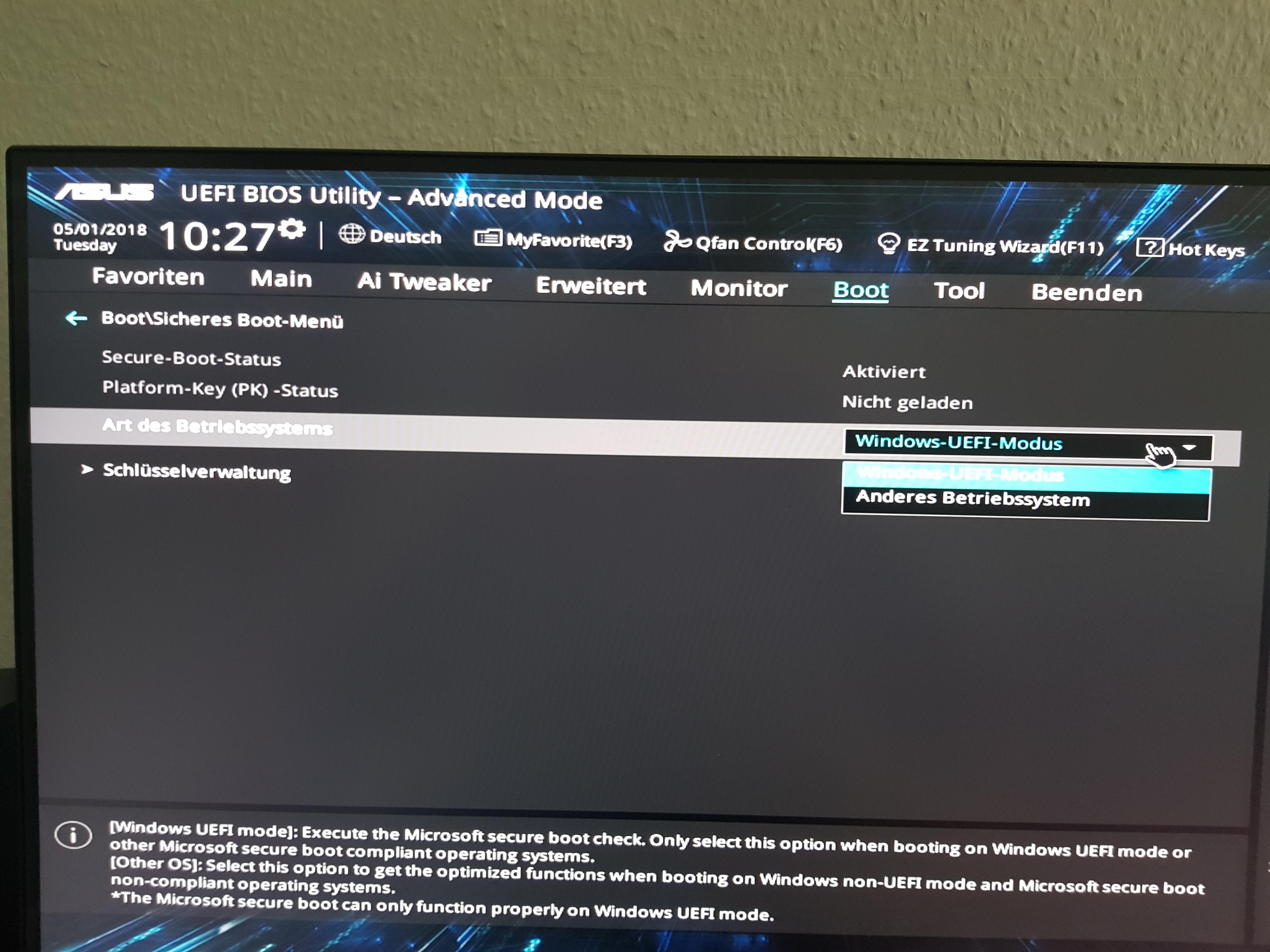

Habe mal geschaut, ja Secure Boot steht auf aktiv. Ich habe an der Stelle, und auch an keiner anderen die ich zumindest mal gefunden hätte, die Möglichkeit das zu deaktivieren.
Edit: und der Registry Key "UEFISecureBootEnabled" steht bei mir auf 0 was eigentlich für ein deaktiviertes Secure Boot spricht, obwohl es im UEFI anders steht...

- Warum auf legacy first bzw only eingestellt ist? Na aus Abwärtskompatibilität. Die meisten heulen doch rum bei jedweder Art von Weiterentwicklung und/oder wenn ihre 27,9 Jahre alte Software oder Hardware nicht mehr mit dem neuen PC funktioniert...
- Boot von USB mit UEFI first Einstellung: Warum sollte er dann noch die Bios/legacy Einstellung anzeigen wenn er ein UEFI-kompatibles Bootmedium findet?
- Nur weil du jetzt Secure Boot im BIOS aktiviert hast: Warum sollte sich der Registry Key ändern? Der wird vmtl. bei der Installation einmalig gesetzt und wenn Secure Boot während der Installation aus war, dann ist der Key eben 0
Ich bin auf die Lösung gekommen, wieso nach dem BIOS Update die UEFI Einträge fürs booten von externen Laufwerken nicht mehr da sind. Das hatte nichts direkt mit dem BIOS Update zu tun, sondern liegt daran, dass Asus diese Optionen wohl automatisch komplett ausblendet und weder im UEFI noch im Bootmenü anzeigt wenn nicht gerade ein UEFI fähiges externes Medium eingelegt ist. Da muss man wirklich erst mal drauf kommen.... Aber nun funktioniert es so wie es soll.
