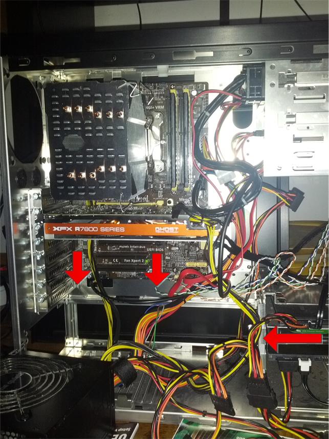

Das kommt immer drauf an wie die Zusatzkarten angeschlossen werden wie gesagt direkt unter die Graka würde ich keine Karte bauen. Das könnte eventuell zu hoher Lautstärke/Temps führen. Ich würde eher überlegen ob man da nicht was per USB auslagert. Bei den 2 von dir geposteten müsstest du dann halt 2xPCI 1xPCIe nehmen damit nicht direkt unter der Graka ne Zusatzkarte Steckt. Wobei ich es immer bevorzugen würde die Zusatzkarten über der Graka zu haben das ist thermisch wesentlich günstiger (Warme Luft Steigt halt nach oben zur Graka wenn du die drunter hast)
Beide Mainboards haben meiner Ansicht nach das bessere Design. Der erste der beiden unteren PCIe 2.0 x1 Slots sollte soweit vom PCIe 3.0 x16 entfernt sein, das er verwendet werden kann, wenn die Grafikkarte eingebaut ist. Falls dies zutrifft, bleiben zwei PCIe 2.0 x1 und zwei PCI Slots und damit mehr Möglichkeiten.
Stimme Sahit zu, dass mit der Durchlüftung ist auch noch zu beachten.

Also meine Lösung würde wie folgt ausschauen. Soundkarte auslagern. Dann das Asus H87-Pro nehmen die Graka in den unteren PCIe 16x rein und oben drüber die W-lan und TV Karte. Der erste PCIe solt wird leider vom Macho verdeckt
https://www.computerbase.de/forum/attachments/uzv0ngb-jpg.366067/
Edit: Muss aber auch dazu sagen das ich bei ner PC Zusammenstellung sehr drauf achte das es möglichst Silent wird. Würde mich als Silent Fanboy bezeichnen :D
Edit2: und keine Sorgen machen das der untere nur PCIe 2.0 hat dadurch geht kaum leistung verloren https://www.computerbase.de/artikel/grafikkarten/bericht-pcie-3-0-vs-pcie-2-0.1885/seite-6

Eine Soundkarte ist erstmal nicht geplant, dann mach ich das so wie du sagst.
Danke Leute ihr habt mir sehr geholfen, das ist ja auch ne Menge Kohle und da möchte man schon das beste bei rausholen.
