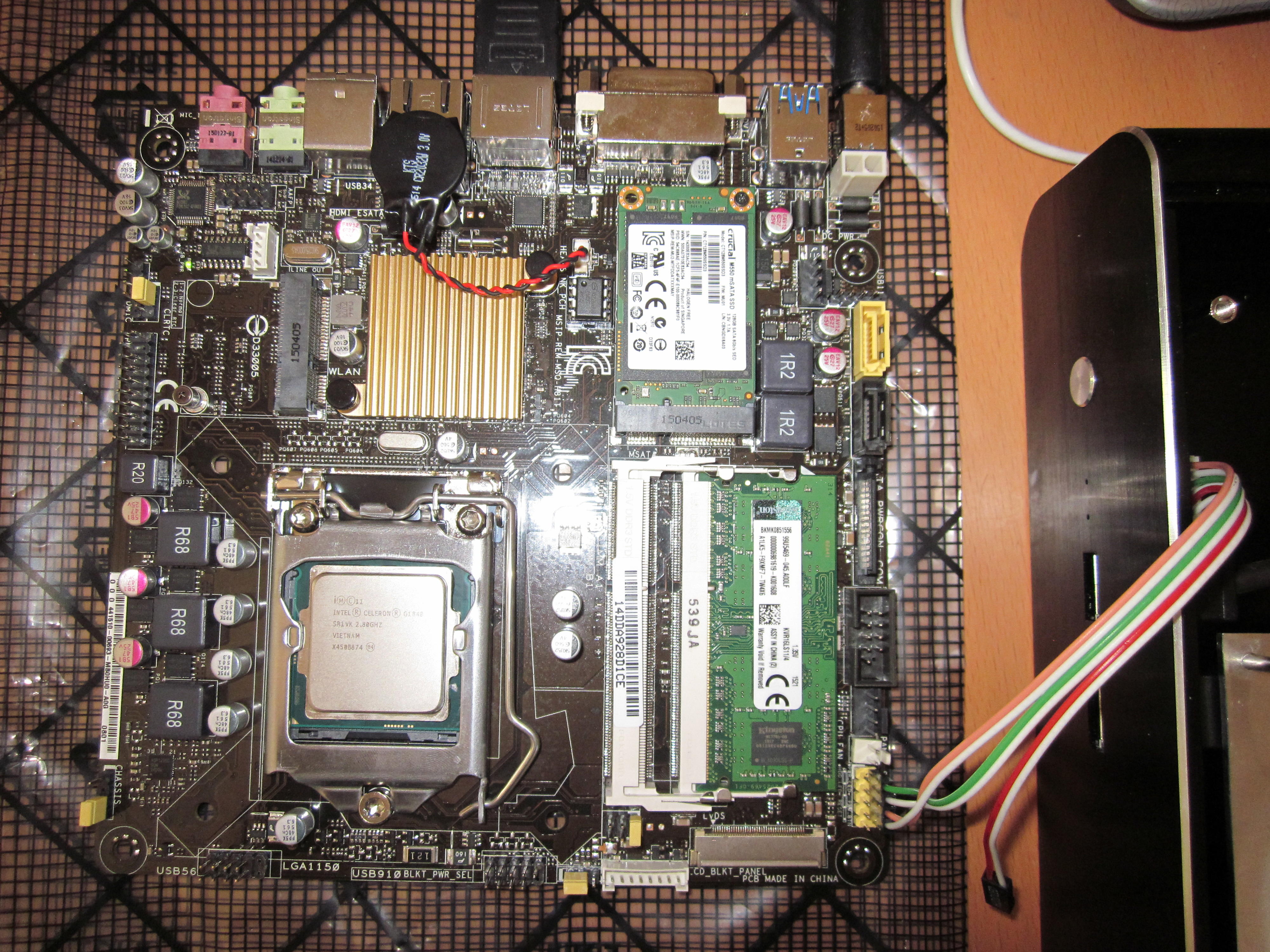

So, ich hatte jetzt Kontakt mit Asus. Ich habe auf meinem BIOS auf jedenfall das neueste BIOS drauf. Wenn man weiß wo man schauen muss ist das alles direkt irgendwo auf dem Board abzulesen bzw. auch über die Produktnummer wann es im Werk hergestellt wurde.
Ich habe jetzt mal ein Foto geschossen. So sieht es dann aus bevor es im Gehäuse verschwindet:
Der Stecker HDD LED ist hier nicht eingesteckt, aber das spielt keine Rolle. Ansonsten ist das eh schon nahe Minimalkonfig.
Also nur Strom und DVI. Sowie SSD, Ram und CPU. Vom Gehäuse aus ist es noch die PowerLED und der PowerButton.
