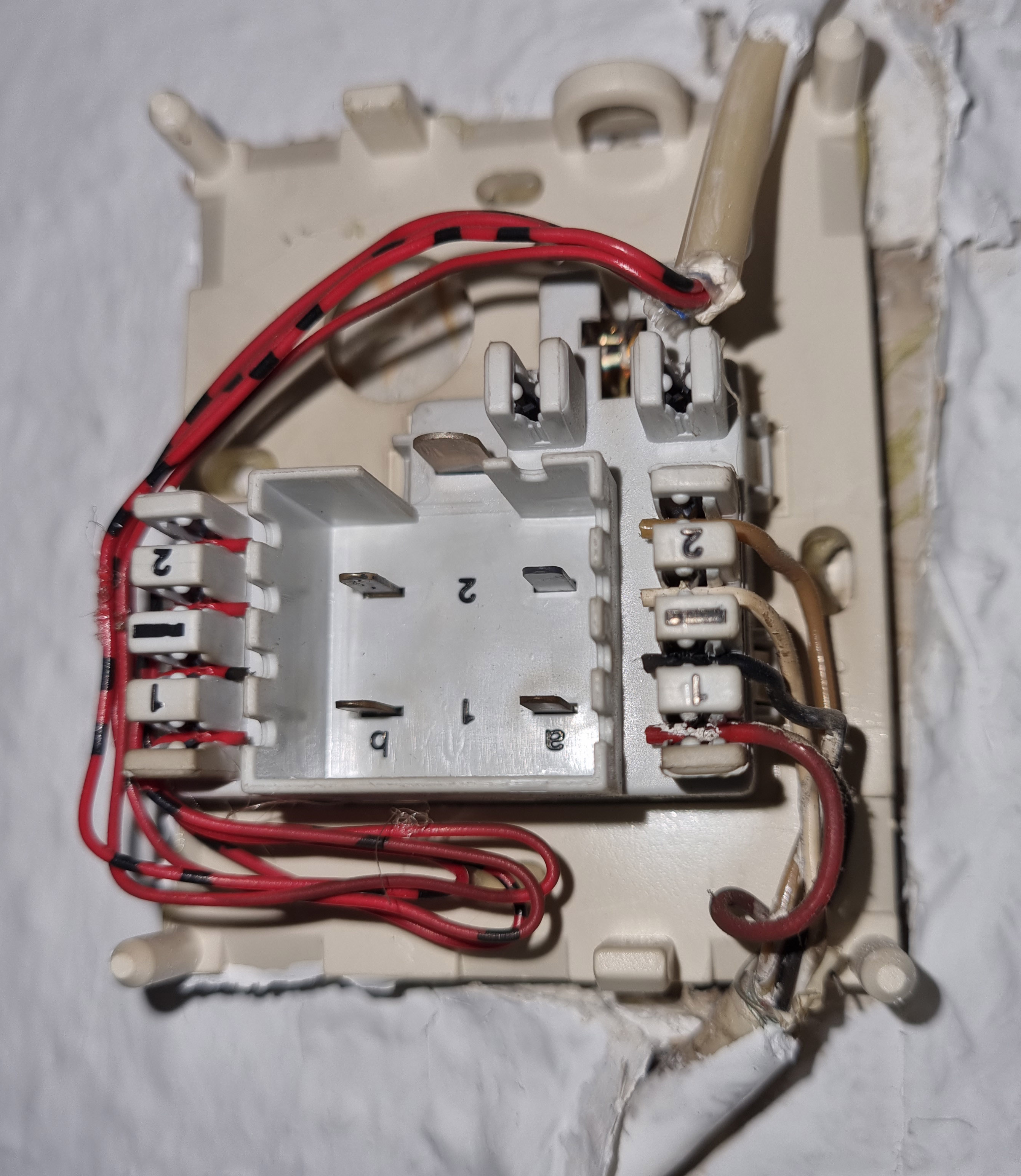

Ich habe nun gedacht, ich schließe ein neues Kabel über der Eingangstür an (Foto 1). Wären dann ca. 16 m über alle möglichen Ecken bis zum Wohnzimmer. Darf ich das selber machen? Falls nein, würde ich zumindest das Kabel selber verlegen. Die Frage ist nun, was für ein Kabel? Ich habe gelesen, ein normales Telefonkabel packt keine 500 Mbit. Aber das jetzige Kabel sieht nicht nach high Tech aus. Und ist bestimmt 20 Jahre alt. Trotzdem kommen 470 Mbit an.
Jo.

Würde ich nicht nehmen. Wenn es Telefonkabel sein soll, dann richtiges. Allerdings würde ich eher normales Netzwerkinstallationskabel nehmen, da funktioniert VDSL/G.fast, aber später ggf. auch normales Netzwerk.
