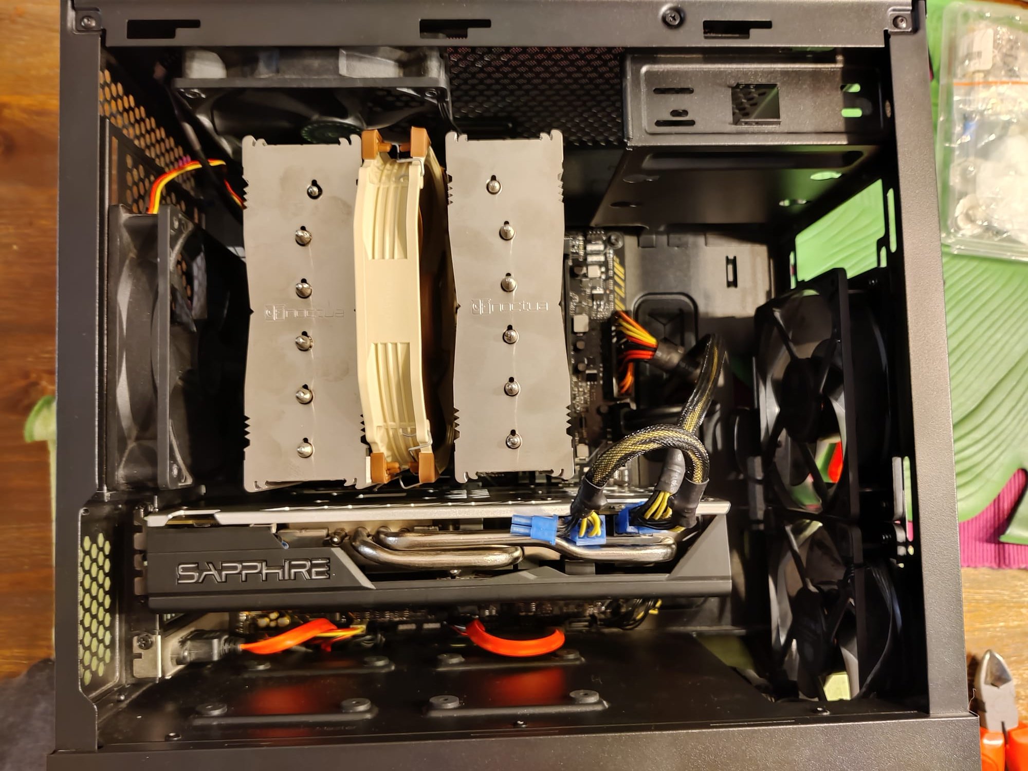

Naja, das kommt halt schon darauf an, wies so rundherum aussieht.
Ich würde in meinem Fall die meisten Fragen mit nein beantworten (ist zwar ein µATX aber die platzierung der Komponenten am MB ist mMn ident):
