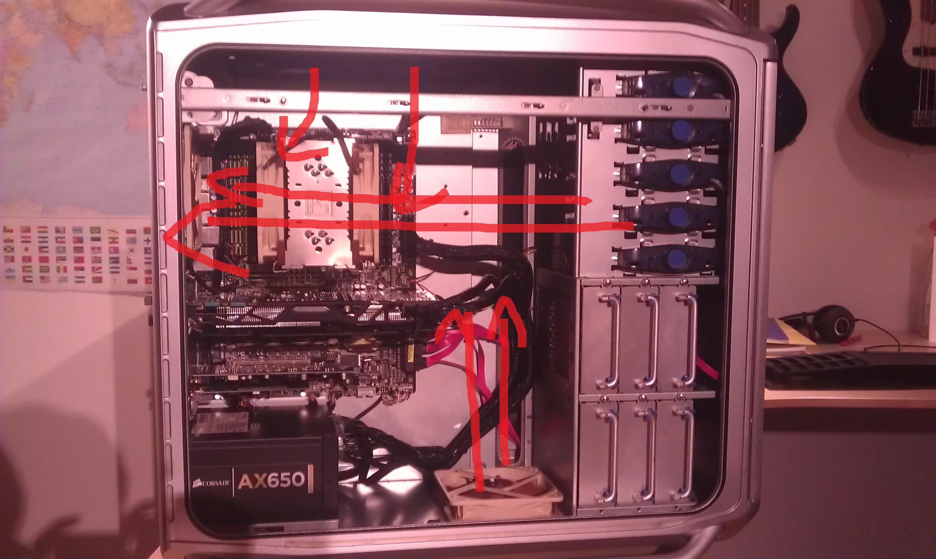

Kürzlich habe ich mir einen Noctua NH-U12P SE2 gekauft. Leider habe ich feststellen müssen, dass dieser Kühler offenbaur kaum in der Lage ist, einen AMD FX 8350 @ stock adäquat zu kühlen. Entschuldigt diese ketzerische Aussage.
Wenn im Bios "EPU power saving mode" aktiviert ist, taktet die CPU periodisch immer wieder auf 3.4GHz runter, während prime95 läuft. So bleibt die CPU (package temp in hardwaremonitor) schön auf ca. 55 °C nach 1 Stunde.
Wenn ich 'EPU power saving mode' deaktiviere, bleibt die CPU immer auf ihren 4.0 GHz und übersteigt nach 20-40 Minuten, abhängig von der 'starttemperatur die 61.1°C, die AMD als max. empfiehlt.
Nun habe ich eine Corsair H80i installiert und die Temperaturen haben sich extrem verbessert. Bei 4.6GHz / 1.3625V pendelt sich die CPU temperatur um die 59-61°C nach 1h prime95 ein!

Sind da oben im Deckel Lüfter die nach unten pusten? Wenn ja könnte das ne Erklärung sein. Die Warme Lüft vom Kühler will nach oben, kann sie aber nicht => Wärmestau
Stimme Nilson da zu, sieht so aus, als würde wesentlich mehr Luft ins Gehäuse als nach draußen gelangen.

wenn der Noctua hinten raus bläßt und du vo oben her noch kalte Luft herkommt ist klar das es eine Steigerung gibt allerdings nicht empfehlenswert, es sollten mindestens gleich viel Lüfter, nach außen gehen wie nach innen besser mehr und am besten in eine Richtung vorne bzw. unten rein hinten u. oben raus...
Was für eine Conf hast du ansonsten?, wenn du eine lange GPU hast bzw. kleines Gehäuse und in der Front nur einen kleinen Lüfter erhält der Noctua natürlich nicht viel Frischluft...
Auweh Foto gar nicht gesehen, ist in der Front auch ein Lüfter drin?
Hmm, nur Reiskorngröße? Ist das nicht ein bisschen wenig?

Du hast 2 Lüfter auf dem Noctua: drehen beide in die gleiche Richtung?
Ändert sich die Temperatur der CPU stark bei "undervolting"?
Ändert sich die Temperatur bei höher drehenden CPU Lüftern?
Ja eben. Das habe ich auch gedacht. Aber effektiv ist es so, dass wenn die Lüfter nach unten blasen, die Temperaturen besser werden.

Ja. Es blasen beide nach hinten aus. Am Heck ist ein weiter Noctua 120mm Lüfter angebracht. Am Tower selbst sind zwei Noctua NF-F12 angebracht, die mit dem Kühler mitgelieferten NF-P12 habe ich am Heck, resp. am Boden des Gehäuses angebracht.

Na dann ist's doch kein Wunder, dass die H80 so viel bessere Ergebnisse liefert. Dreh den Heckventi sowie die beiden CPU-Lüfter um, dann hast auch mit dem U12P deutlich bessere Werte.
Das ist ja auch der Grund weshalb die AiO bei den meisten (auch in Tests der meisten Hardwareseiten) soviel bessere Werte liefern als die Luftkühler. Im Gegensatz zu diesen bekommen die meist Frischluft von Außen und keine erwärmte aus dem Gehäuse.
So wie auf deinem Foto geht die komplette Abwärme deines Systems durch den CPU-Kühler, kein Wunder, dass der da schlechte Werte liefert.

Er hat die Temperatur des Noctua gegen den H80i gestellt. Beide waren jeweils auf der CPU. Wie soll die Abwärme des H80I auf die Kühler des Noctua treffen? Die sind doch nicht beide gleichzeitig montiert?

Du hast doch gesagt einblasend. Ich habe das so verstanden, dass der Radi am Heck hängt und frische Luft von außen ansaugt.
sheeeiiiitt. Das ist falsch. Ich meinte ausblasend. So wie der Noctua NH-U12P SE2. Sorry :)
Korrigiere gleich noch meinen Post.
