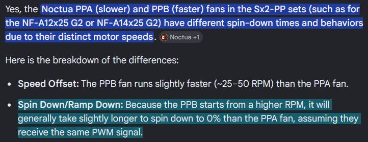

@Ja_Ge Hehe ich finde deinen Vergleich zum schmunzeln. Glaubst du oder weißt du dass die PPB Version einfach schneller abbremsen soll? Bzw. woher hast du diese Info?
Mein Gefühl sagt mir einfach, dass wenn einer der beiden Lüfter länger nachläuft, es eigentlich der mit mehr Speed sein sollte.
Wenn ich google befrage kommt folgendes:
Ich will einfach nur wissen ob bei meiner 80€ Investition alles zu 100% passt und frage mich, ob es eben nur bei mir anders ist?! Danke für die Rückmeldungen!
