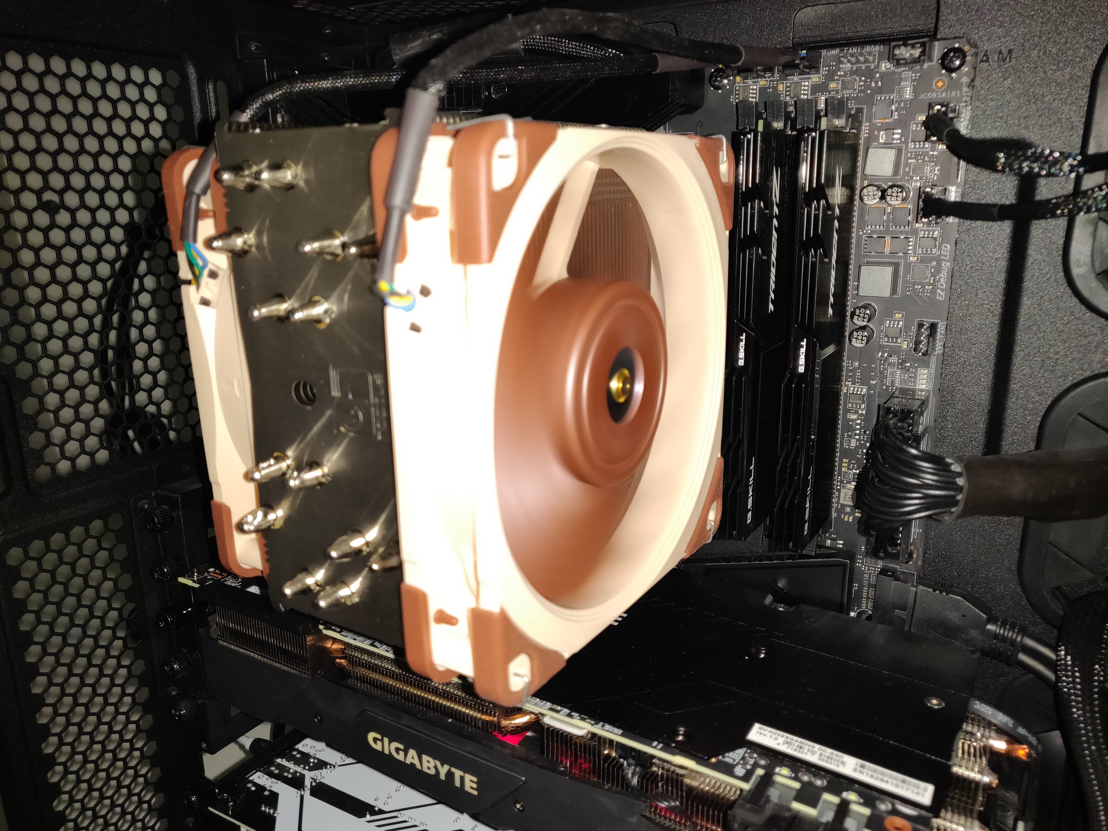

ist die ausrichtung der heatpipes so wie auf dem bild hier? da ist jedenfalls reichlich platz zum zweiten RAM-slot. ja, anderes MB, aber da sollten die RAM-slots nicht so viel weiter weg vom sockel sein.

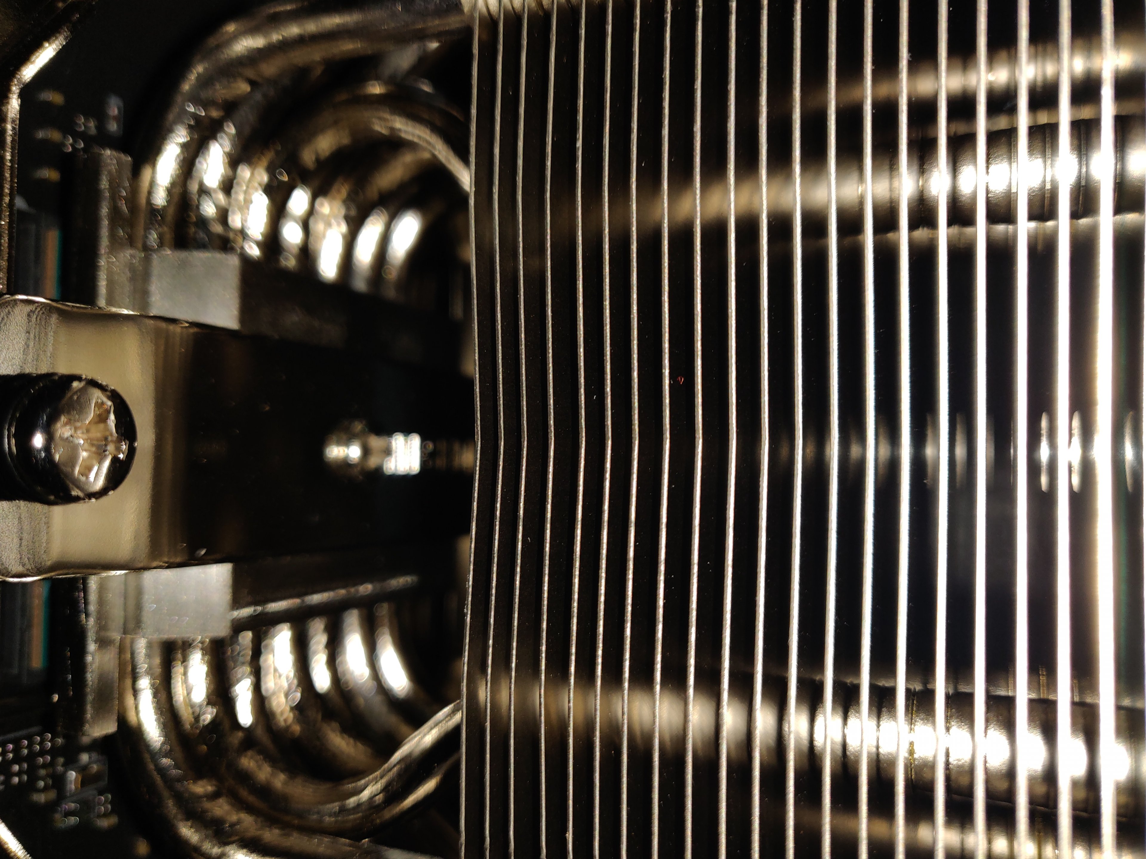

Er ist tatsächlich andersrum als bei dir. Die Schraube unten die den Steg am Kühler fixiert ließ es aber nur so rum zu und ich habe die nicht verändert...
Der Kühler ist um 180° verdreht montiert, was aber nicht die Kühlleistung beeinträchtigen sollte.
Hier stimmt irgendetwas anderes nicht. Gehäusebelüftung? BIOS-Settings? Tipp: Mal mit offener Seitenwand und nach Clear-BIOS / Load-Defaults testen mit Standardsettings.

Aber der Kühler kam so aus der Packung... ich hab den nicht verdreht und andersrum geht es nicht... nichtmal wenn ich die Brackets tausche.
Dann ist es ein Herstellungsfehler. Ich würde den Artikel retournieren und ggf. vorher nochmal die Kühlleistung überprüfen, die ebenfalls auffällig schwach ist.
habe jetzt den steg unten am kühler einfach 180 grad gedreht... schraube gelöst, umgedreht.
Aber krass das bei nem 100eur gerät es falsch montiert aus der packung kommt.
Bei welchem Händler hast Du denn gekauft? Retourenrückläufer?
