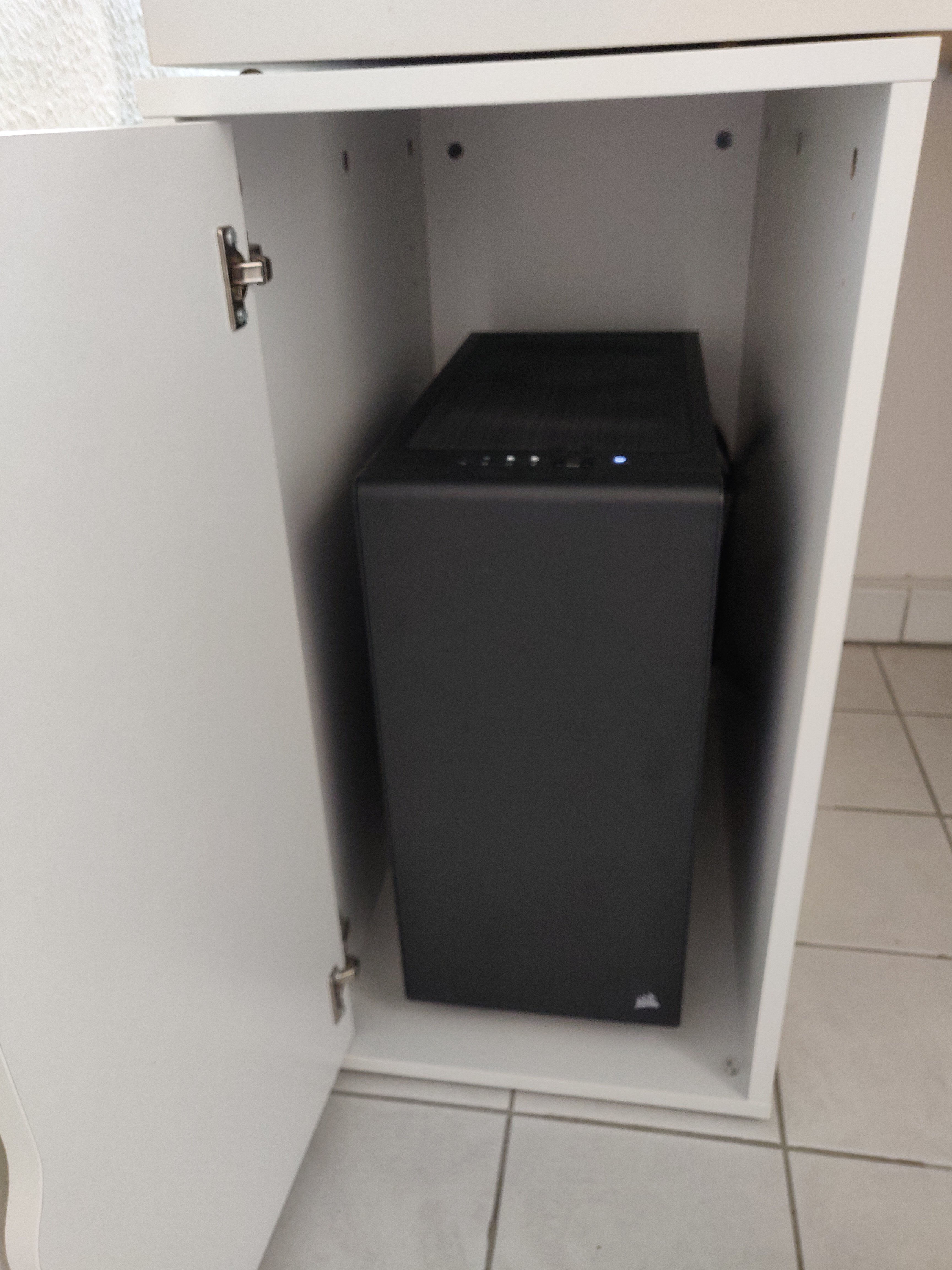

LOL. Habe heute mal das Gehäuse aufgemacht und nachgesehen, weil bei Folding@home CPU+GPU die CPU wieder auf 94°C gegangen ist nach 5-6 Minuten, GPU 83°C (GPU war aber schon immer so). Da bleibt sie dann auch.
Ich habe die 2x Intake 140mm Lüfter in der Front hochgedreht, den 120er hinten, und den 140er oben. Egal. Kein Effekt. Die CPU läuft offenbar einfach so warm.
Durch meinen speziellen Aufbau bzw. weil der Tower nochmal in einem Schränkchen drinsteht (der vorne auf ist, aber hinten zu, oben sind ca 20cm Luft, links und rechts jeweils ca. 5cm, hinten ca 20cm), sind es ca. 6°C mehr als wenn der Tower frei stünde, aber selbst wenn ich den Tower rausnehme und ein Seitenteil aufmache bleibt er auf 88/89°C.
Ich werde die Tage nochmal den 2. Lüfter auf den Noctua draufsatteln und sehen was dann passiert, aber da es ganz am Anfang mit 2 Lüftern ja auch so hoch ging glaube ich nicht dass sich da großartig was tut.

Faszinierend: habe nun also den 2. Noctua-Lüfter wieder an den Kühler geklemmt. Selbe Drehzahlkurve wie der erste CPU-Lüfter eingestellt. Das komplette übrige Setup ist unverändert.
Ergebnis (Umgebungstemperatur 24.0°C, also -1.0°C zu den früheren Messungen):
  • Idle "spikes": max. 53°C (vorher max. 64°C)
  • Prime Small FFTs: 71°C (vorher max. 88°C)
  • Prime Max. Power: 81°C (vorher max. 94°C)
  • Cinebench: 80°C (vorher max. 88°C)
  • Handbrake x265 encoding: 82°C (vorher max. 89°C)
  • Folding@home GPU+CPU (24T): 89°C (vorher max. 94°C)
Ergebnis ist also, dass der zweite Lüfter am Noctua NH-U12A insbesondere bei ungünstigen termischen Situationen (Tower steht in PC-Schrank der vorne offen ist und nach oben ca. 20cm Luft hat, aber an der Seite und hinten eben zu ist) nochmal eine ordentliche Schippe bringt, nämlich round about ca. -10°C in den meisten Szenarien bzw. noch -5°C bei "full-power" Folding@home.

Das habe ich mir auch schon überlegt. Das ist mein Setup im Detail (ich versuche immer leichten Überdruck zu halten damit kein Staub eingesaugt wird):
Front 1Intake140mm SilentWings 2max. 1.000 UPMmax. 104m³/hbis 60°C CPU 50%ab 80°C CPU 100%
Front 2Intake140mm SilentWings 2max. 1.000 UPMmax. 104m³/hbis 60°C CPU 50%ab 80°C CPU 100%
Deckel hinten obenOuttake140mm SilentWings 2max. 1.000 UPMmax. 104m³/hbis 60°C CPU 50%ab 80°C CPU 100%
HintenOuttake120mm SilentWings 2max. 1.500 UPMmax. 87m³/hbis 60°C CPU 50%ab 80°C CPU 100%
CPU1+2push/pull120mm Noctua A12x25max. 2.000 UPMmax. 102m³/hbis 60°C CPU 50%ab 80°C CPU 100%
