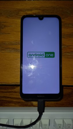

Schalte ich mein Nokia G10 mit der I/O-Taste auf der rechten Seite ein, beginnt der Bootvorgang. Nach etwa 3 Sekundne, wo das "Android One"-Logo eingeblendet ist, wird erneut gebootet. Bootschleife also.

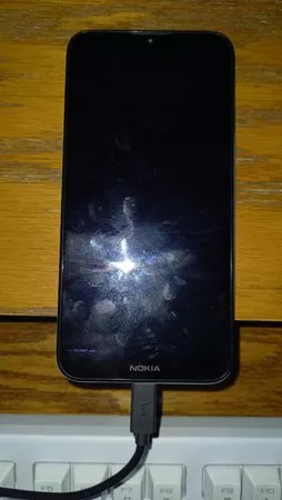

Das Einzige was ich schaffe ist, das Gerät in den "=> FASTBOOT mode..." zu versetzen. Das geht, wenn ich die Tasten Lautstärke nach unten + I/O für 30 sec gedrückt halte. Aber es kommt kein Menü, nur der kleine schwarze Text ganz unten "Fastboot mode..."

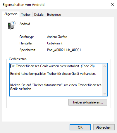

Im FASTBOOT Mode wird mir unter Windows 10 unter "Systemsteuerung/Hardware und Sound/Geräte und Drucker" ein Android-Gerät angezeigt, sofern das USB-Verbindungskabel zwischen dem Smartphone und meinem PC gesteckt ist. Allerdings mit einem Ausrufungszeichen in einem gelblichen Dreieck (Gerätestatus: Die Treiber für dieses Gerät wurden nicht installiert. (Code 28) Es sind keine kompatiblen Treiber für dieses Gerät vorhanden.). Wie geht es jetzt weiter? Ich hoffe, dass ihr mir weiterhelfen könnt!

Smartphone mit PC verbinden im Datenmodus. Dann Windows Updates suchen und unter Optinale Updates den angebotenen Treiber für das Smarthone installieren.
Danke erstmal. Habe nun den fastboot driver ("Android Bootloader Interface") aus Video 2 installiert, das Gerät wird nicht mehr mit einem Rufzeichen versehen, aber unter "fastboot devices" in der cmd erhalte ich keinen Eintrag. "Fastboot reboot" ergibt "waiting for device" Das Handy befindet sich währenddessten im fastboot mode

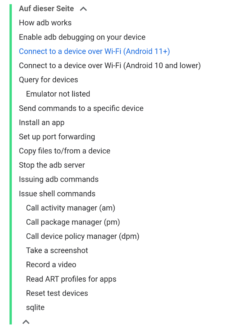

@Justin's Mach dich doch mal damit vertraut! So schwierig ist das nicht.
fastboot = Ein Tool zum Flashen der Partitionen. JEDER Befehl ist so aufgebaut:
fastboot (Name des Tools)
  • Option (kann benutzt werden)
  • Argument/Befehl (was soll 'fastboot' überhaupt machen?)
Eine komplette Übersicht der Optionen und Befehle lässt sich aufrufen mit: fastboot -h Dasselbe auch bei adb.
fastboot nur im Fastbootmenü.
adb nur in der Recovery oder im lfd. System.
1 USB-Port, 2 Funktionen. Kommt halt darauf an, wo du dich im System befindest.
Hier ausführliche Anleitungen:
https://developer.android.com/studio/command-line/adb
https://android.googlesource.com/platform/system/core/+/master/fastboot/#fastboot
Und ein Downloadlink zur aktuellen Version beider Tools:
https://developer.android.com/studio/releases/platform-tools
Nimm bitte diese Versionen, sonst könnte etwas nicht so wie erwartet funktionieren. Den komischen Installer braucht niemand. Du musst das ZIP-Archiv mit den Tools irgendwo direkt unter C: entpacken. Das war alles.
Dann diesen Ordner öffnen,in die Adressleiste oben im Explorer 'cmd' eingeben und los geht's.

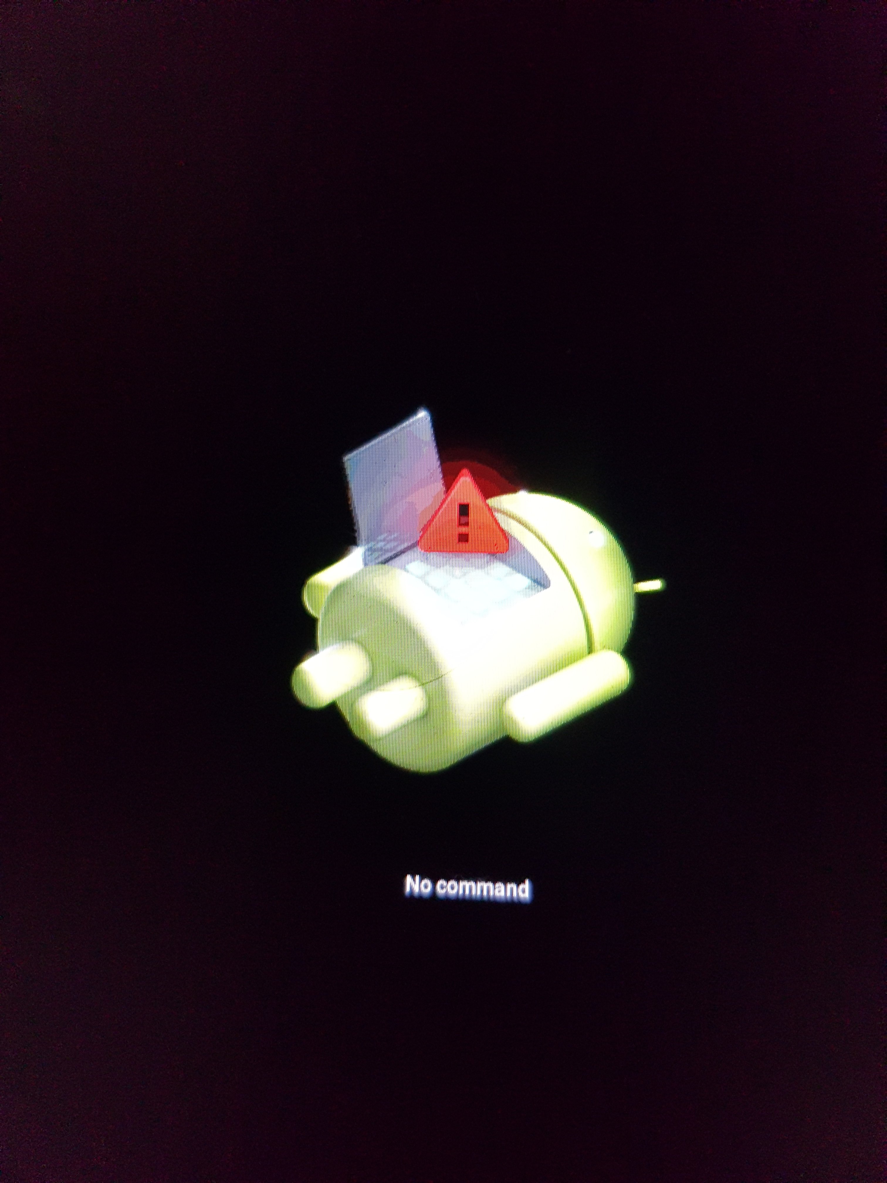

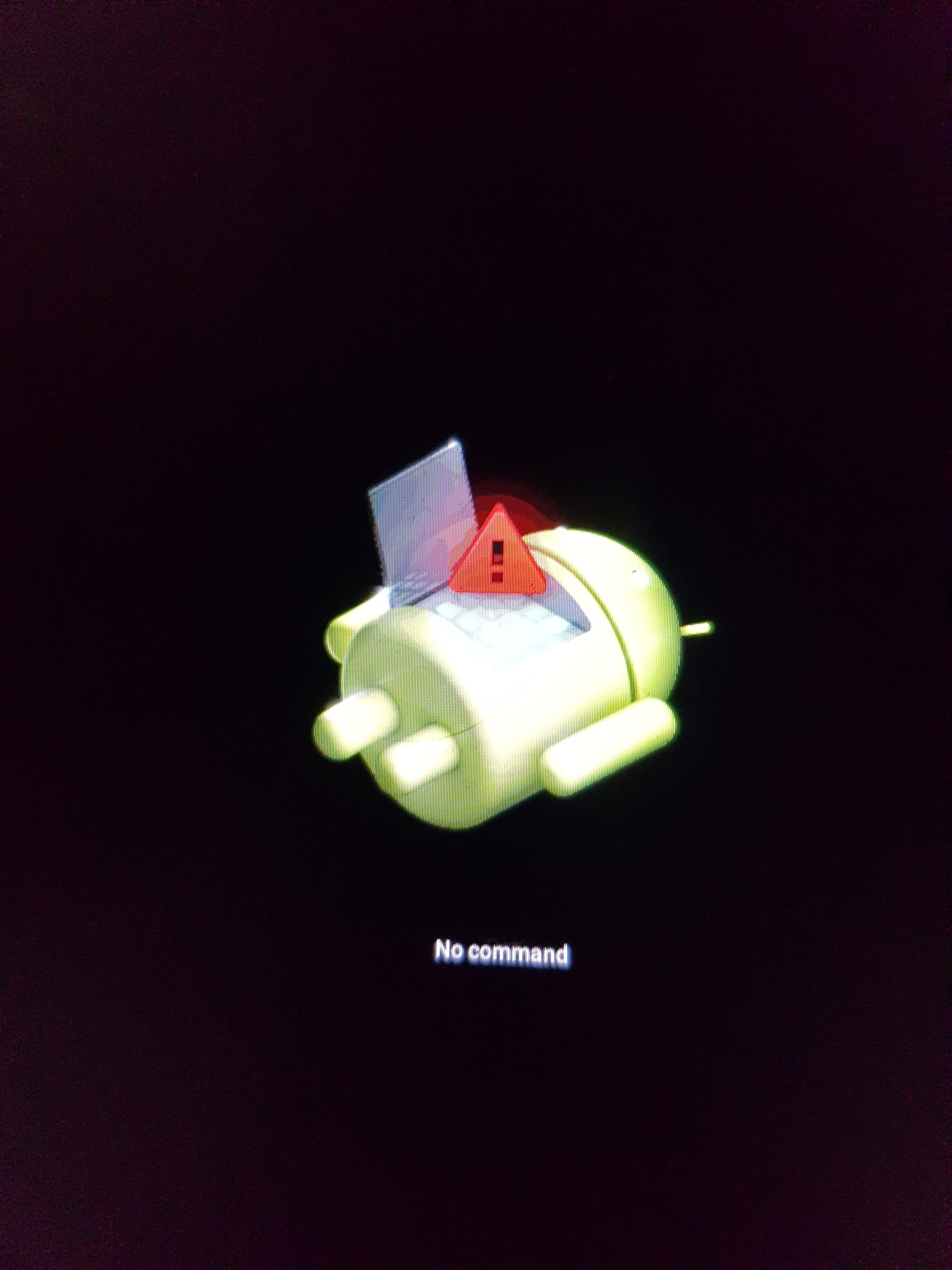

Rebooting into recovery gibt mir das hier:
Justin's schrieb:
Deine Verweise zu den Anleitungen sind gut gemeint aber
Die Links sollte ja nur bei Fragen aller Art behilflich sein, deshalb habe ich sie ja auch "ausführlich" genannt. Die Hilfe unter fastboot -h ist hier und da etwas unverständlich. Ich persönlich finde z.B. die Erklärungen zu den gängigen ADB-Befehlen sehr gut. Alles gut strukturiert und übersichtlich.
Während du dich in diesem Screen befindest, musst du:
Power drücken und halten + Vol+ (lauter) kurz drücken. Das öffnet dein Recoverymenü. Navigation wird dort erklärt und du müsstest dort auch direkt den Eintrag 'wipe /data' sehen.
