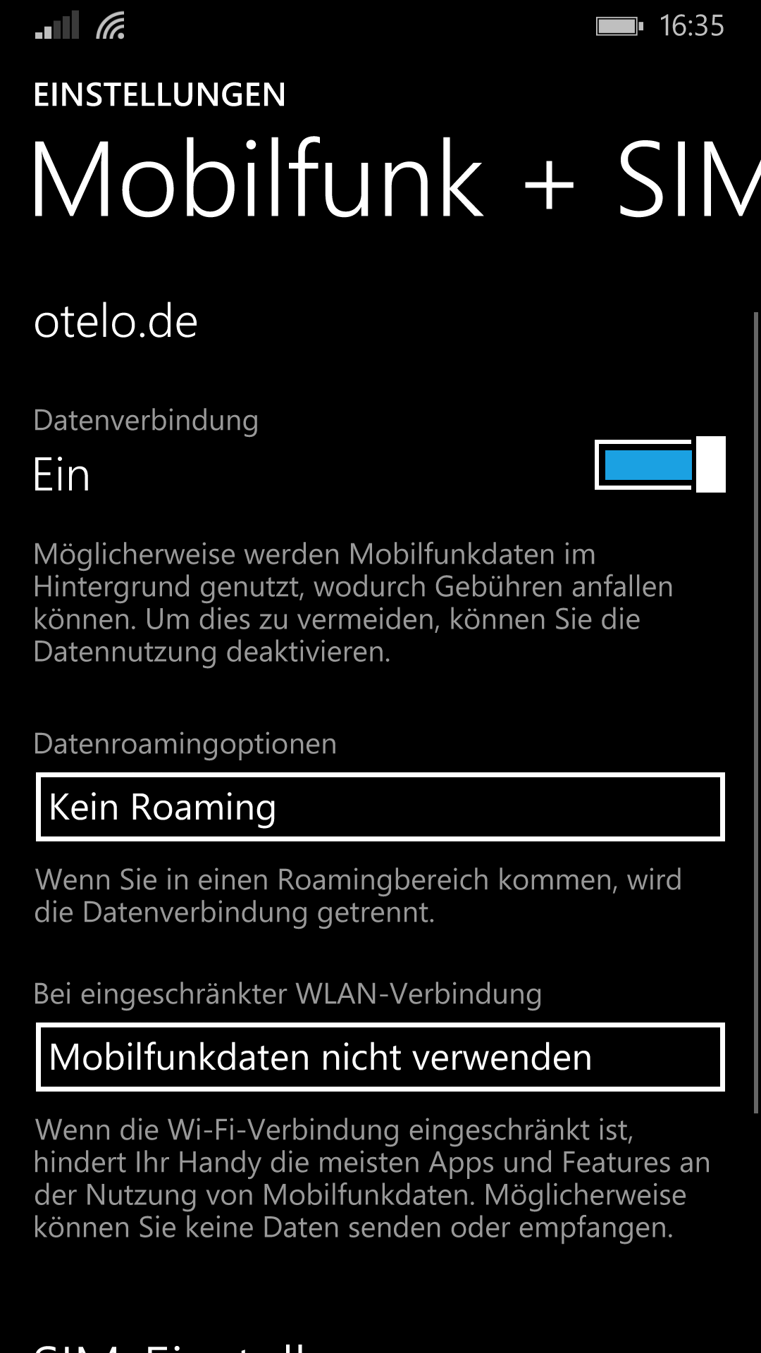

Ich habe seit ein paar Tagen das Nokia lumia 530 und wollte es so einstellen das ich nur uns Internet kann wenn ich WLAN zu Verfügung habe.
Im Moment habe ich eine einfache sim Karte mit der ich mit GPRS ins Internet gehen kann, was aber eigentlich keinen Sinn macht. Ich habe be Einstellungen die Datenverbindungen auf aus gestellt und auch Mobilfunkdaten nicht verwenden eingestellt.
So, nun habe ich heute mal bei Maxxim meine Verbindungen angesehen und es tauchen jeweils morgens und nachts GPRS Verbindungen auf wo ich aber garantiert zu Hause im Wlan war. ( ich weiß das ich gestern zB um diese angegeben Zeit eine Karte runtergeladen habe, verstehe das mit dem wlan dann aber nicht ....)
Oder sind das die Whatsapp Nachrichten?
Wie kommt denn das zu Stande bzw habe ich etwas falsch eingestellt?
Kann mir das jemand kurz erklären?
Vielen Dank

Bist Du sicher, dass Du die Datenverbindung via Mobilnetz nicht ausschalten kannst? Da hat eine SIM kein Zugriff drauf, das zu deaktivieren. Nicht bei Windows Phone.
Wenn das nicht geht, dann lösche einfach die Mobildatenkonfig. Den APN. Dann kann das Telefon nicht mehr das Datennetz nutzen.
Sieht so aus. Zu finden unter Einstellungen / Mobilfunk + Sim
Hast du, wie dir bereits empfohlen wurde, die DATENVERBINDUNG im Handy DEaktiviert (Einstellungen -> Mobilfunk + SIM -> Datenverbindung AUS)? Und ist auch die ORTUNG AUS geschaltet? Und was läuft so alles bei deinem Handy im Hintergrund (dazu mal den Zurückpfeil in der Task länger drücken - was da dann alles so aufkreuzt -> alles wegwischen!)? 3G ist auch AUS?
Ja, alles ist ausgeschalten, wie ich am Am Anfang schon geschrieben habe.
Im Hintergrund läuft auch nichts, bei Internet APN war nichts hinterlegt.
Die Ortung habe ich nun auch ausgeschalten. Könnte es das gewesen sein?

Trotz deaktivierter Datenverbindung... Check mal was beim wlan optimieren steht, auch unter Mobilfunk + sim
Nope, die WLAN Optimierung funzt nur wenn auch die Datenverbindung aktiviert ist... (oder was willst du jetzt damit zum Ausdruck bringen?)
Die Datenverbindung ist nicht aktiviert, aber das Wlan geht ohne Probleme.
Unter Mobilfunk und sim habe wie erwähnt auch Mobilfunkdaten nicht verwenden eingestellt.
