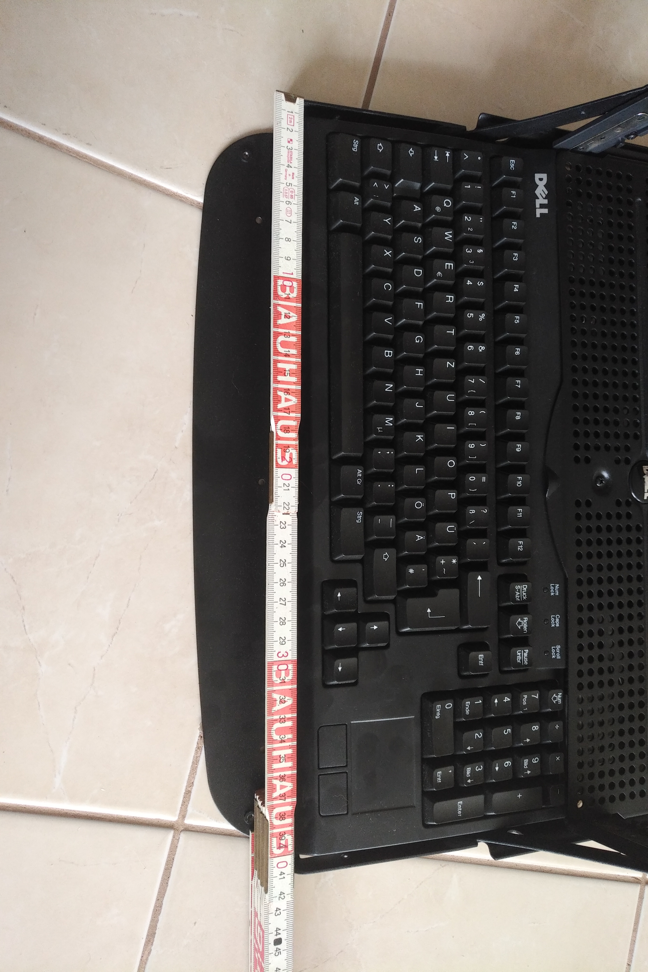

Habe jetzt günstig eine KVM Konsole für'n Server ersteigert.
Mein Gedankengang ist die verbaute Dell Tastatur gegen eine andere tauschen und diese mit individuellen Key caps bestücken.
Frage: kann ich jede Tastatur umbauen?
Gibt es Empfehlungen welche Tastatur gut ist?
Anforderung eigentlich nur Optik und günstig! Stehe ja nicht stundenlang vorm serverschrank
Passt jedes Cap auf jede Tastatur?
Muss man immer ein komplett Set kaufen oder gibt es nur einzelne Tasten?
Welche Shops gibt es überhaupt?

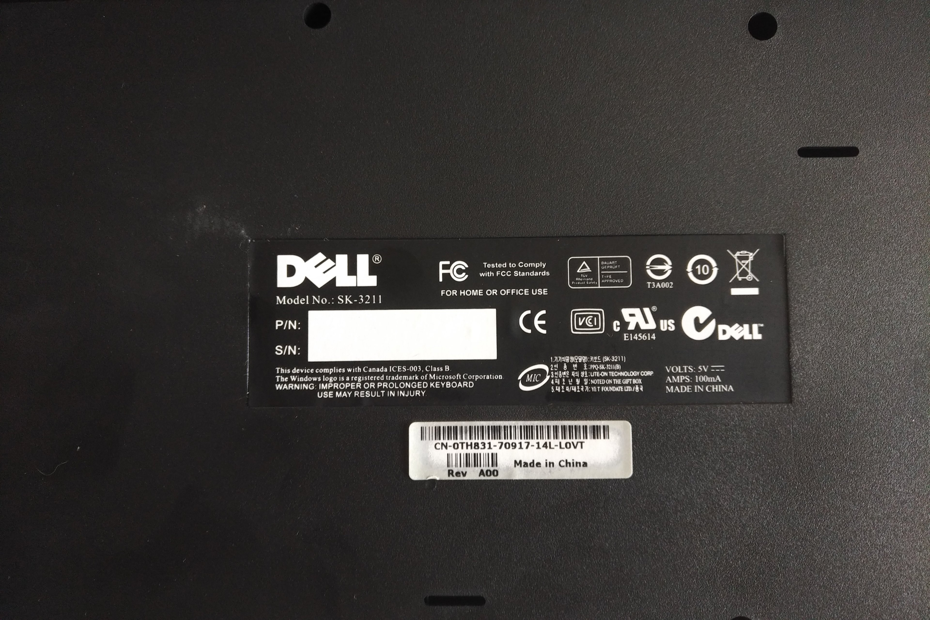

Welche ist denn verbaut? Wie ist sie angeschlossen?

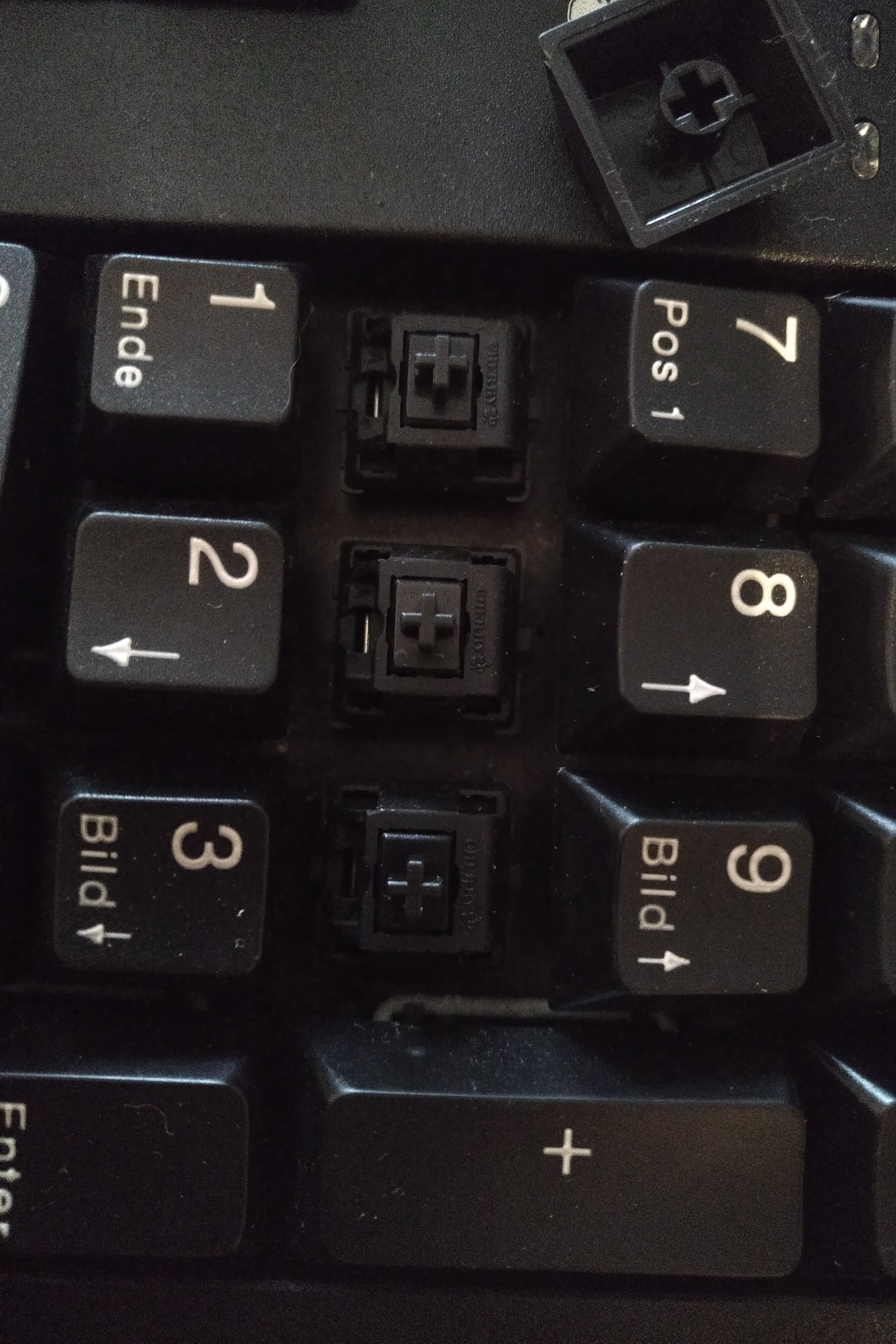

Ist das Ding überhaupt mechanisch? Mach mal nen Taste ab und schau wie es aussieht. Musst du ja so oder so machen um zu prüfen welche Switches es sind.

Zieh mal eine Kappe ab und mach Fotos von was auch immer darunter ist. Wenn du ein Loch mit einer Gummimatte siehst, wird das wahrscheinlich eine rubberdome sein.

Die Kernfrage ist: Wie ist die Tastatur angeschlossen? Ist es ein offener Standard oder proprietär?
Wenn das einfach nur ein USB-Keyboard ist, kann man es einfach durch ein anderes USB-Keyboard austauschen.
Schau in die Bedienungsanleitung und poste am besten die Gerätebezeichnung wenn man dir helfen soll.
Brauche also eine mechanische die nicht breiter ist wie 41cm
Angeschlossen via USB - kann also jede Tastatur reinbauen solange die breite passt.

Wie bekomme ich die caps und Switches ab?
Lohnt es sich so eine spezielle Zange zu kaufen ? Falls ja gibt's ne empfehlung/shop?
Lube und Silikon sollte am Samstag spätestens Dienstag eintreffen.
Sind bilder erwünscht oder gibt's ein sammelthread zum zeigen?
Einfach mal nach Keycap puller suchen. Da gibt's einige Varianten bei z.b. Amazon.
Bzgl. Der Switches...wenn ich das richtig sehe sind die bei der Cherry verlötet. Du müsstest das Ding also komplett auseinander bauen und die switches entlöten und die neuen einlöten.
Kann man machen, ist aber ne sch*** Arbeit.
Könnt ihr erkennen ob verlötet oder kann ich die so raushebeln?
