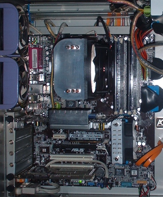

Hi, mein northbride kühler hat den geist aufgegeben.
jetzt bin ich auf der suche nach ersatz, es handelt sich um ein Nforce 4 baard (asus a8n-e)
ich überlege jetzt welcher kühler ein guter ersatz wäre, als grafikkarte steckt eine 1900xtx drinnen .
ich hatte an den HR-05 gedacht nur leider weiss ich nicht ober nicht mti der grafikkarte kollidiert. hat jemand erfahrung mti diesem kühler ? und könnte mir vielleicht ein bild im eingebauten zustand schicken? mit grafikkarte usw

Hi!
Ich hab den HR-05 auf 'nem A8N-SLI, ist ja vom Layout her dem A8N-E sehr ähnlich. Hochkant (im Towergehäuse) geht das nur, wenn Du eine sehr kurze GraKa wie die 7600er GeForce hast, ansonsten muss der Kühler etwas schräg gestellt werden. Oder eben als Alternative die SLI-Version nehmen. Allerdings halte ich persönlich die Befestigung mit den Pushpins für nicht so toll, habe stattdessen Schrauben genommen.
Im Anhang mal ein Bild, wie das bei mir aussieht.
Gruß, Andy

dankeschön andy, ne das passt bei mir nicht, ich werd dann die SLI variante bestellen
