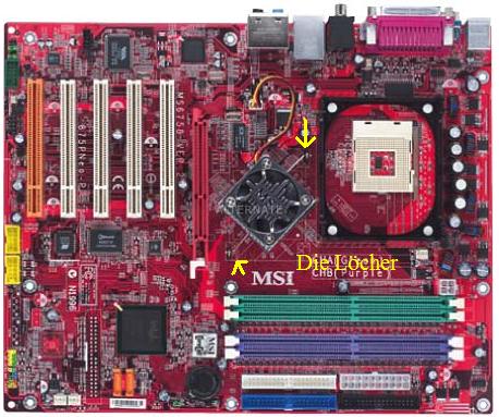

Hm ich glaub der NB32 ist nicht zu hoch.... aber um den NB sind doch keine Loecher wo man den Kuehlkoerper befestigen kann soweit ich weiss.
Die Löcher kann man ja noch erkennen :D
Wenn es leider keine Löcher hat, braucht man halt einen kühler mit Haken
Revoltec Chipset Freezer wäre so einer (in blau oder rot)
Ab 3 Euro

Danke fuer den Link, ich glaube der passt auf das board und sieht auch noch schick aus :)
