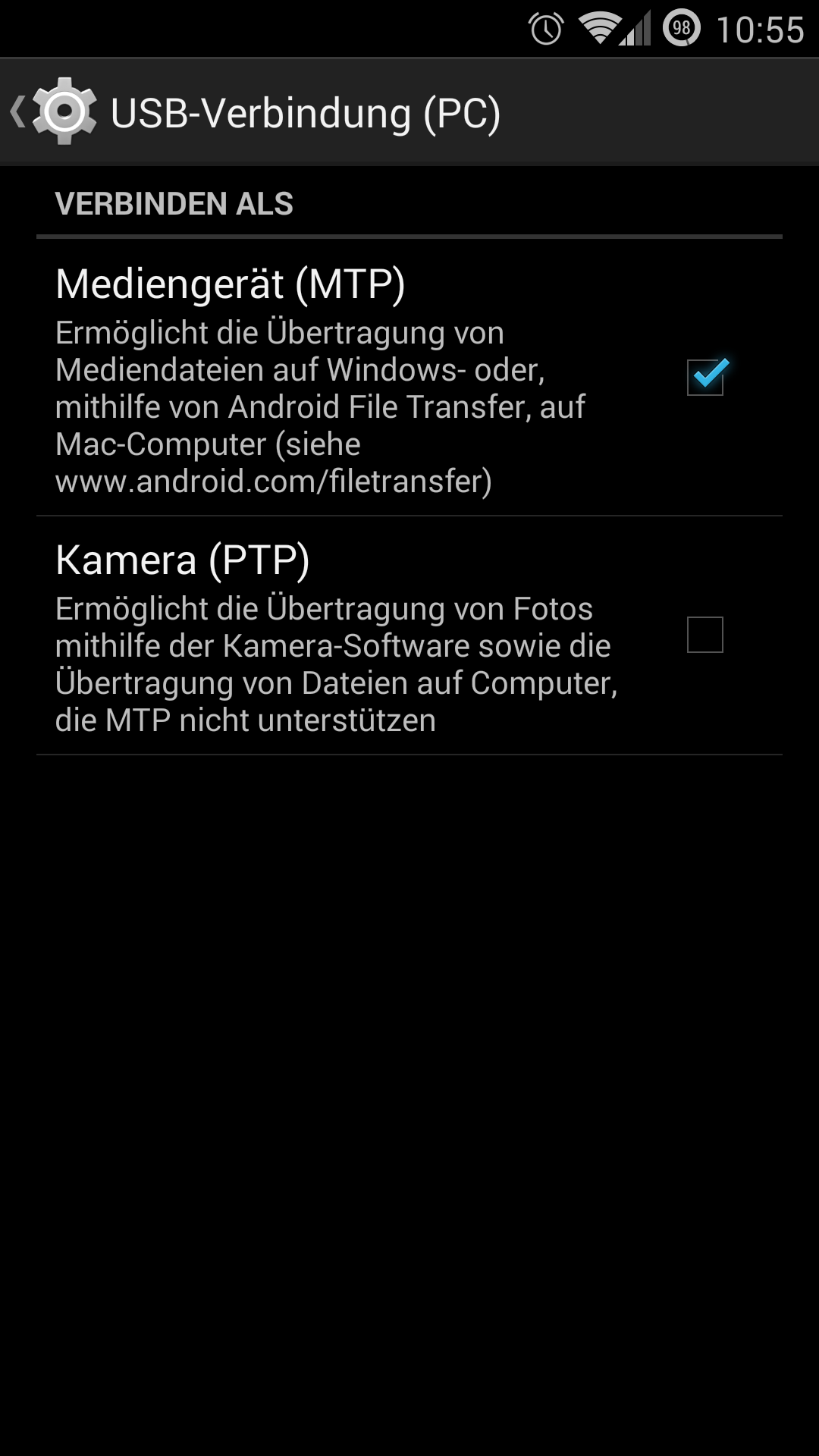

3 .USB Debugging auf dem Telefon deaktivieren und im Speicher-Menü MPT aktivieren.

Debugging ist deaktiviert, MTP Modus an, trotzdem immernoch der selbe Fehler, das einzige was sich geändert hat, ist dass ich nun keinen Sound mehr habe :freak:
