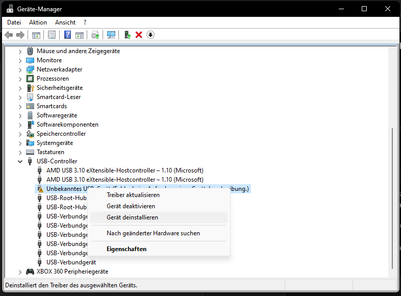

ich habe das Problem, dass mein Handy Xiaomi Redmi Note 10 nicht an einen PC erkannt wird. Im Gerätemanager kommt diese Meldung. Das Problem ist an jedem USB-Anschluss.
An meinem Laptop wird das Handy sofort erkannt. Der Laptop und PC haben jeweils Win 11 installiert.

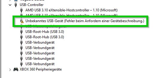

Hier kommt aber diese Meldung:
und der Eintrag ist im Gerätemanager.

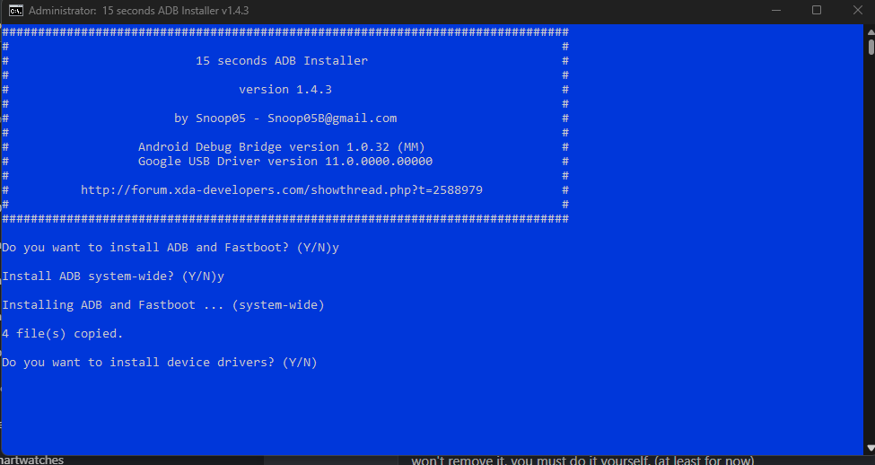

https://forum.xda-developers.com/t/...vers-15-seconds-adb-installer-v1-4-3.2588979/
Version 1.4.3 als Admin installieren.
Die Treiber sind da mit bei.
Dann sollte es funktionieren.

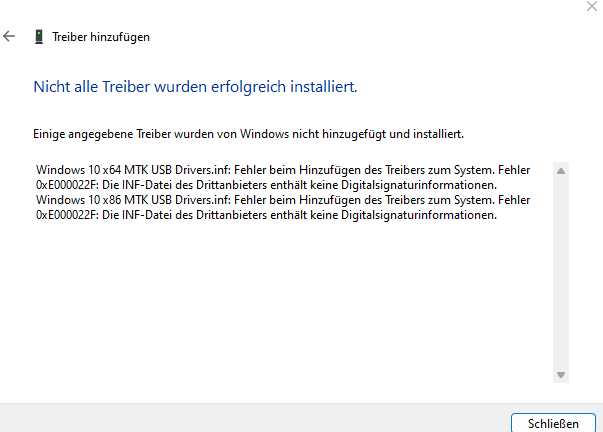

Habe ich gerade getestet und alles mit "yes" bestätigt.
Es wird immer noch die Meldung im Gerätemanager angezeigt:

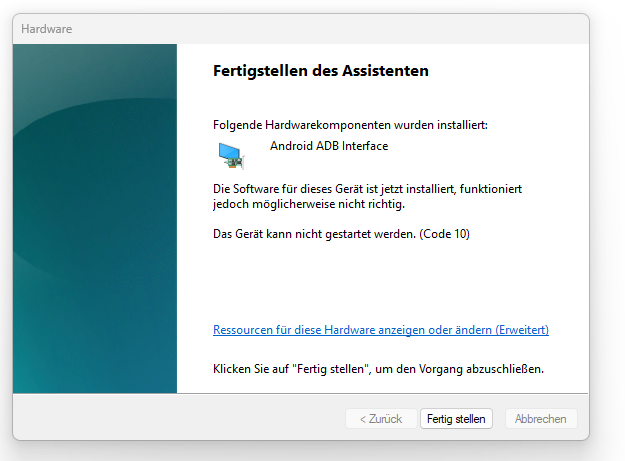

https://oemdrivers.com/phone-xiaomi-redmi-note-10-usb-drivers
Gleich der 1. Link sollte passen.
Ansonsten kämen auch der 3.-Letzte (ADB+Fastboot) und der letzte Treiber (MTK Vcom) in Frage.
3. Letzte Treiber: bringt leider nichts. Selbes Fehlerbild wie im Kommentar drüber
Letzte Treiber: Hier kommt diese Meldung

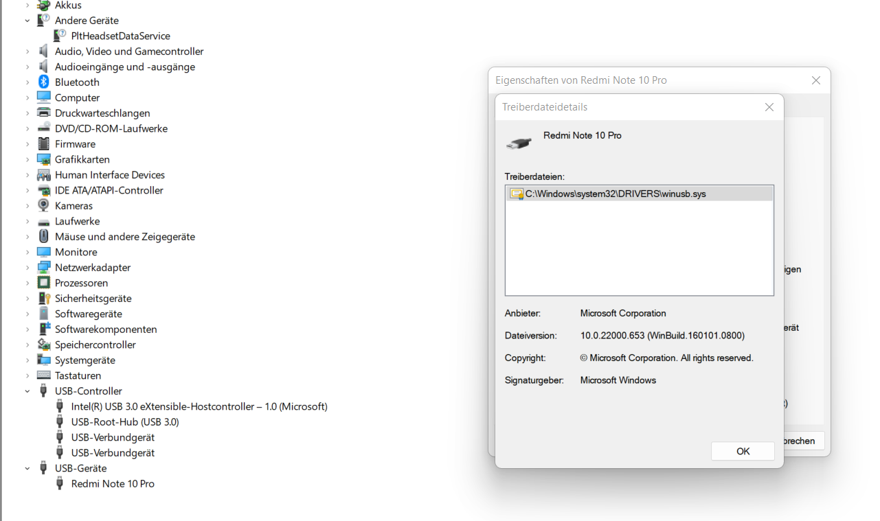

Auf dem Laptop ist dieser installiert:
Die winusb.sys habe ich kopiert und wollte diese an meinem PC einfügen. Ich habe da aber leider keine Berechtigung.

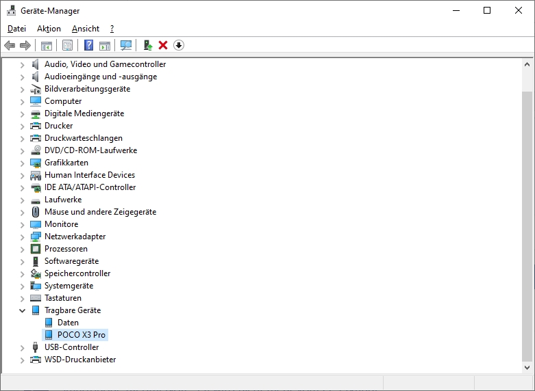

Mein Telefon ist unter Tragbare Geräte im Gerätemanager aufgeführt. ADB-Treiber kam übers Windows Update und ansonsten wurde kein Treiber für Xiaomi installiert, aber für Samsung, weil ich von denen auch welche anschließe.

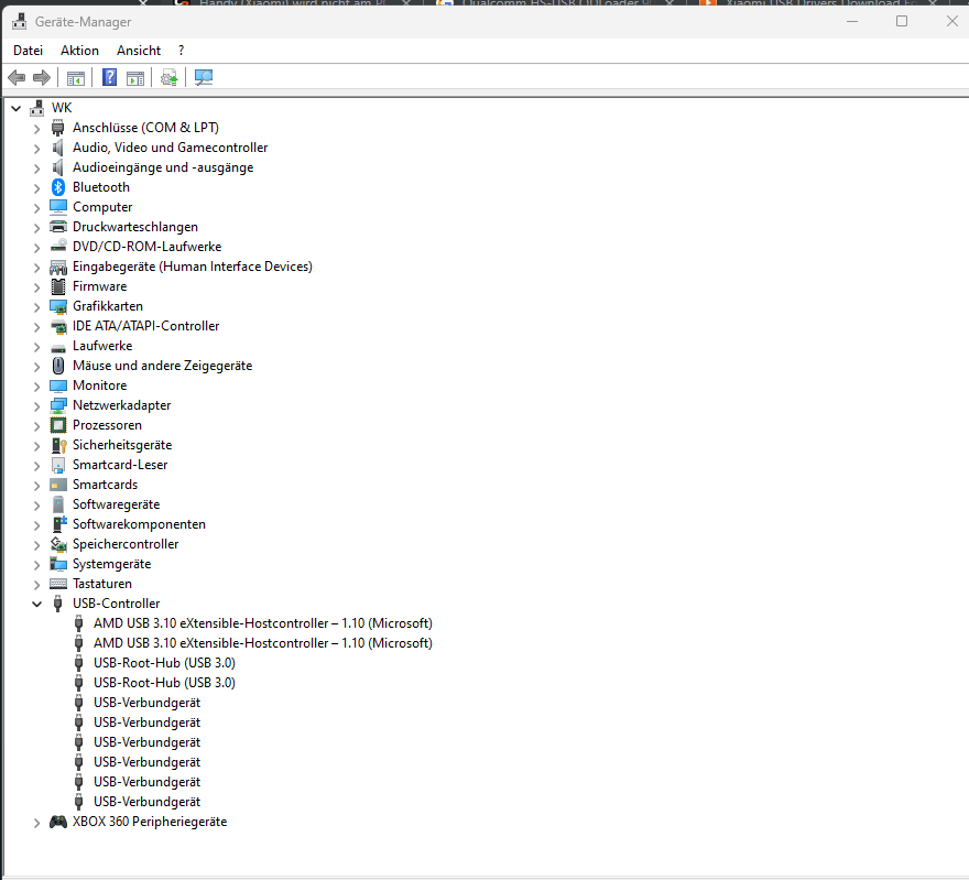

Okay habe ich gerade probiert.
Also das unbekannte Gerät erstmal deinstalliert und dann bin ich auf Windows optionale Update gegangen. Er hat auch was angezeigt (Bildschirm und Net Framework), aber ein USB-Treiber war auch nach einem Neustart nicht dabei.
Es erschien wieder das unbekannte Gerät.

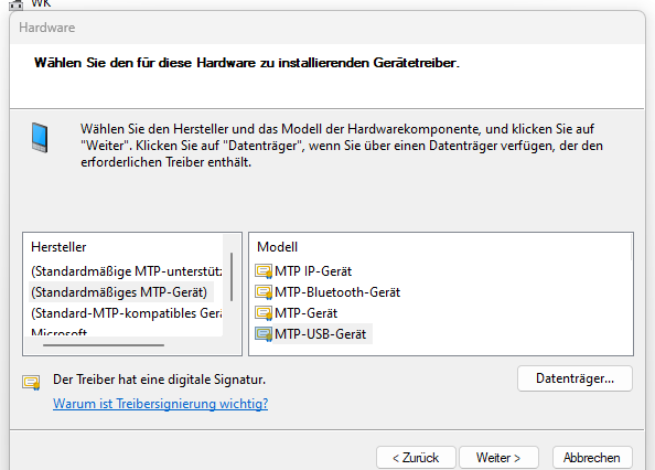

Danach musst du das Handy anschließen > Gerätemanager öffnen > den Eintrag des Handys dort markieren > oben auf "Aktion" > Legacyhardware hinzufügen > Weiter > Hardware manuell... auswählen > Weiter > Tragbare Geräte o.ä. wählen > Weiter > jetzt werden alle verfügbaren Treiber für die gewünschte Hardware angezeigt. Dann wählst du einen aus, probierst und wenn es nicht klappt, deinstallieren und nächsten wählen. Mehr als 2-3 sollten es nicht sein. Funktioniert keiner,dann hast zum Schluss alle deinstalliert und das Update zeigt dir einen an.
Diese Vorgehensweise hat sogar wunderbar funktioniert, um den aktuellen "Qualcomm HS-USB QDLoader 9008" (EDL Mode) über Windows(!) zu bekommen, den ich bis heute nirgends im Netz als Download gefunden habe.
Sagt dir vermutlich jetzt nix, aber alle, die wissen, was das ist, werden bestätigen, dass das Windows eigentlich nicht zuzutrauen wäre. Also funktioniert dieser Treiberdownload von Windows offensichtlich sehr gut.

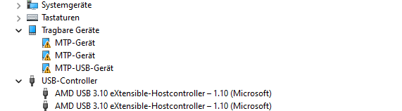

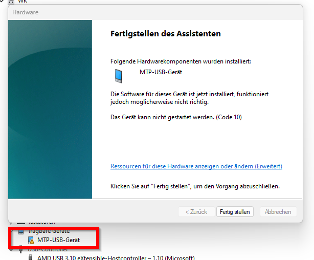

Ich habe jetzt das probiert:
1. Unbekanntes Gerät deinstalliert
2. Nichts ausgewählt > Aktion > Legacy Hardware Hinzufügen > Weiter > Manuel > Tragbare Geräte > Standardmäßiges MTP Gerät > MPT USB Gerät
Es kommt dann diese Meldung:
Ich habe noch andere getestet, aber da sieht es genau so aus.
2. Geräte noch installiert gelassen und bei optionalen Update geschaut > nichts vorhanden
3. Die Geräte deinstallier und bei optionalen Update geschaut > nichts vorhanden
Scheint nicht zu klappen :-(
