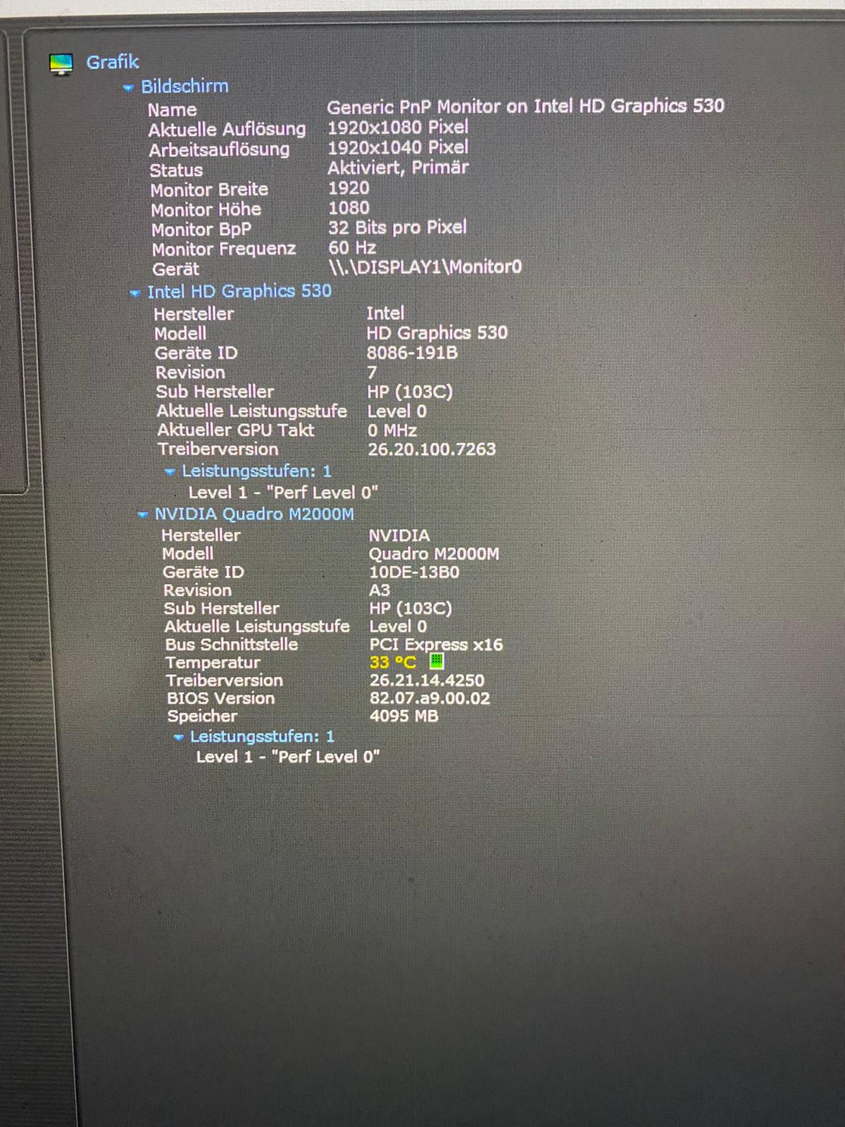

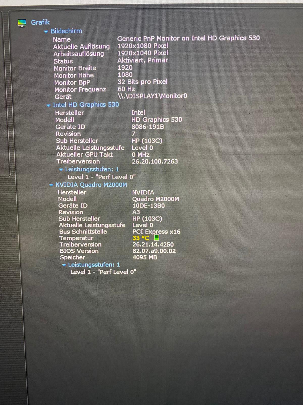

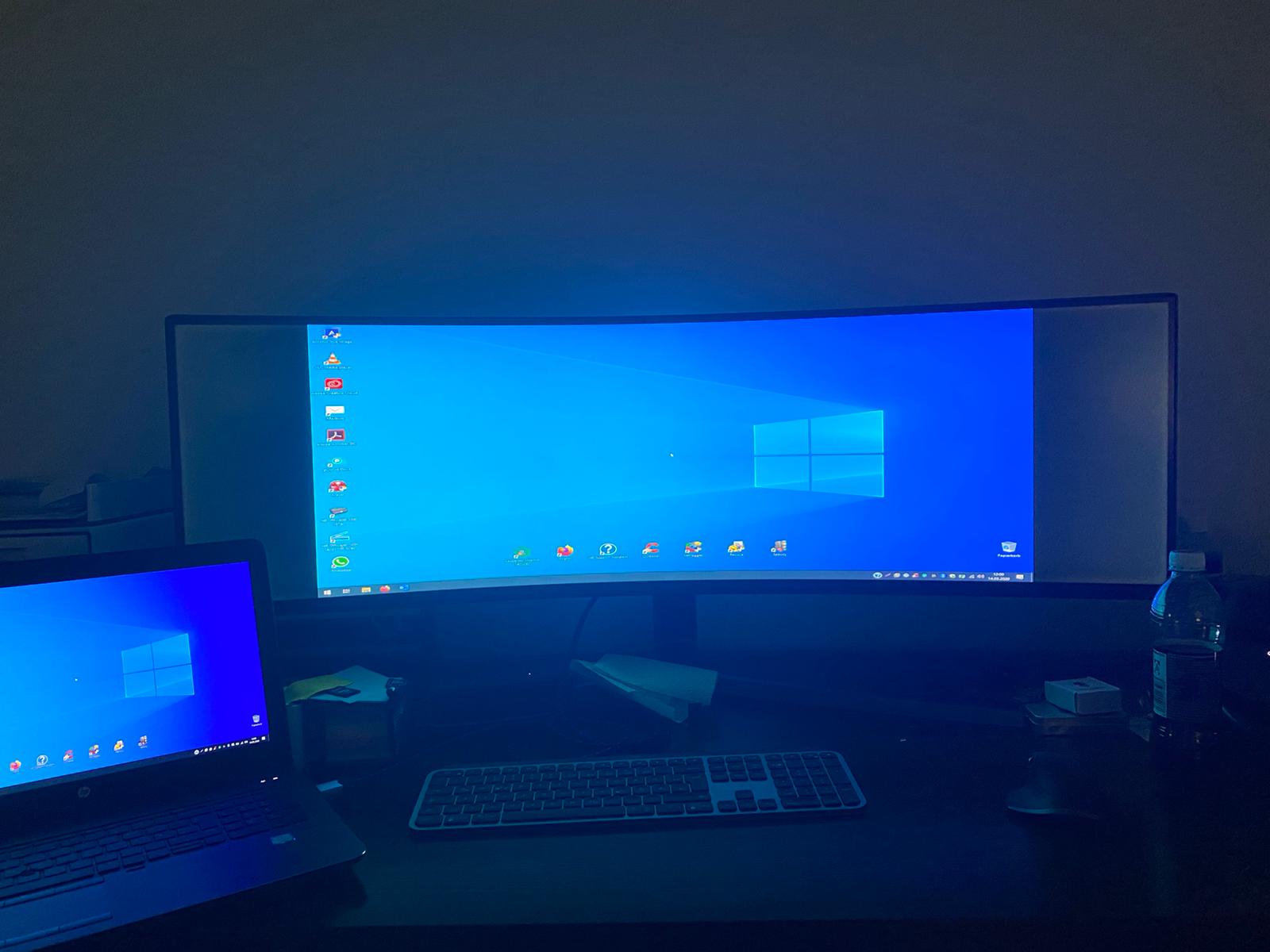

ich versuche nun schon seit Stunden mein Notebook mit dem Monitor zu betreiben. Es funktioniert mit HDMI soweit ziemlich gut jedoch, ist die Auflösung viel zu klein. Der gesamte Bildschirm wird nicht abgedeckt.
Kann mir da jemand weiterhelfen?
Ich habe euch hierzu ein paar Bilder hochgeladen.
Monitor: Samsung C49HG90DMU
Notebook: HP ZBook 15 G3

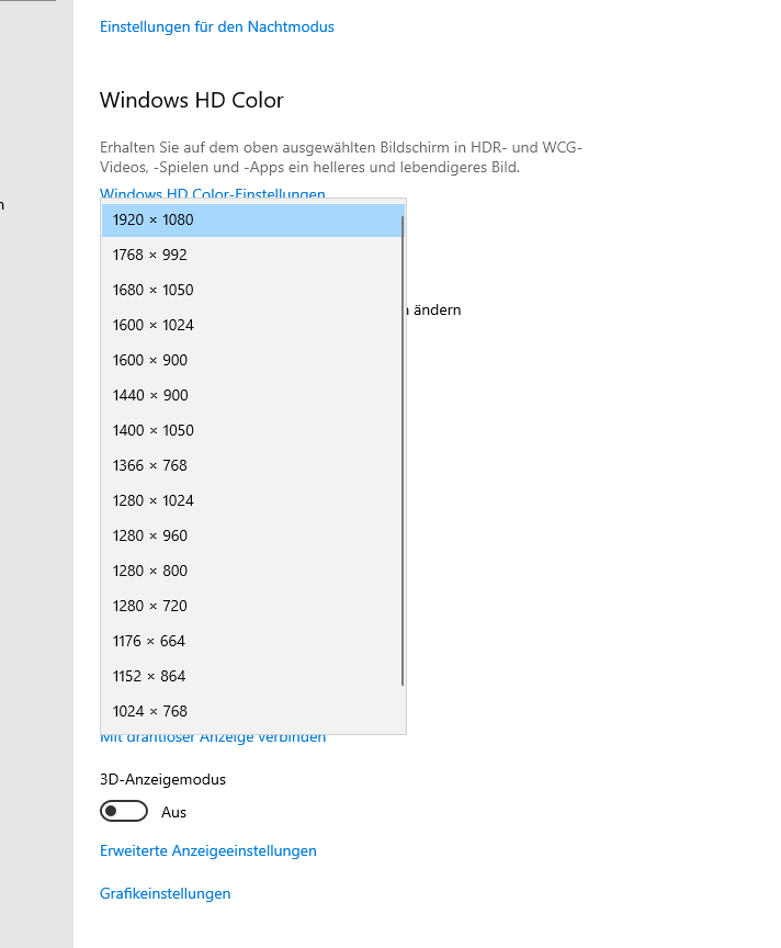

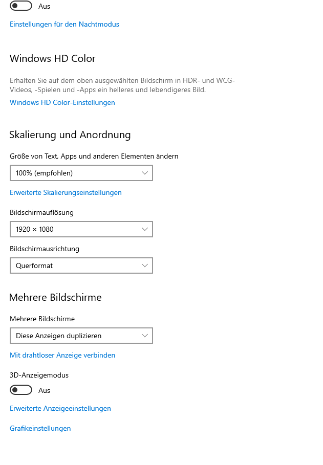

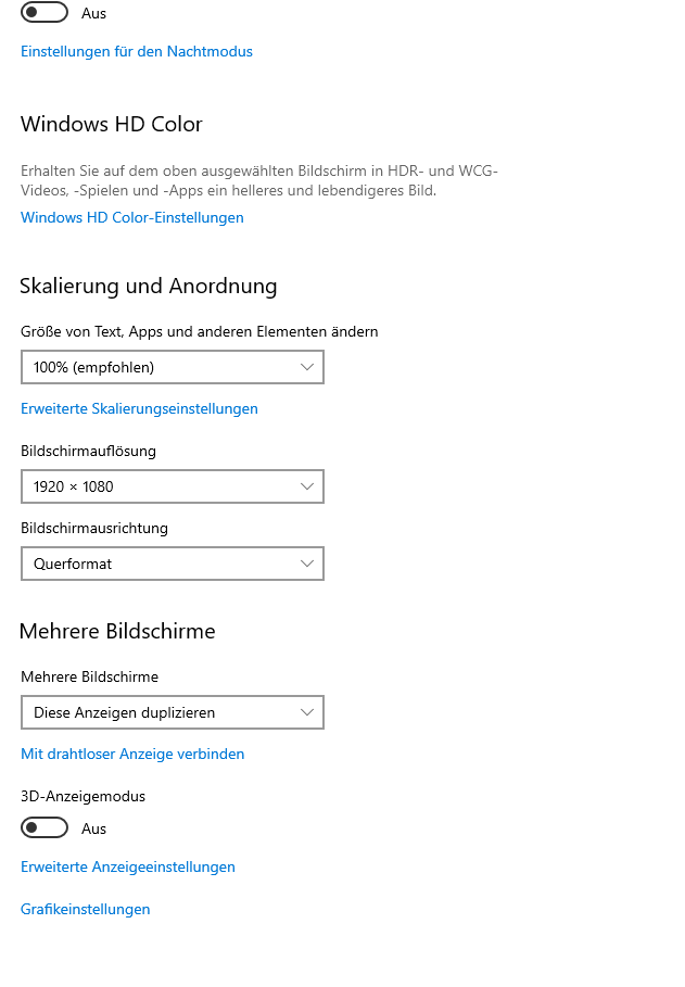

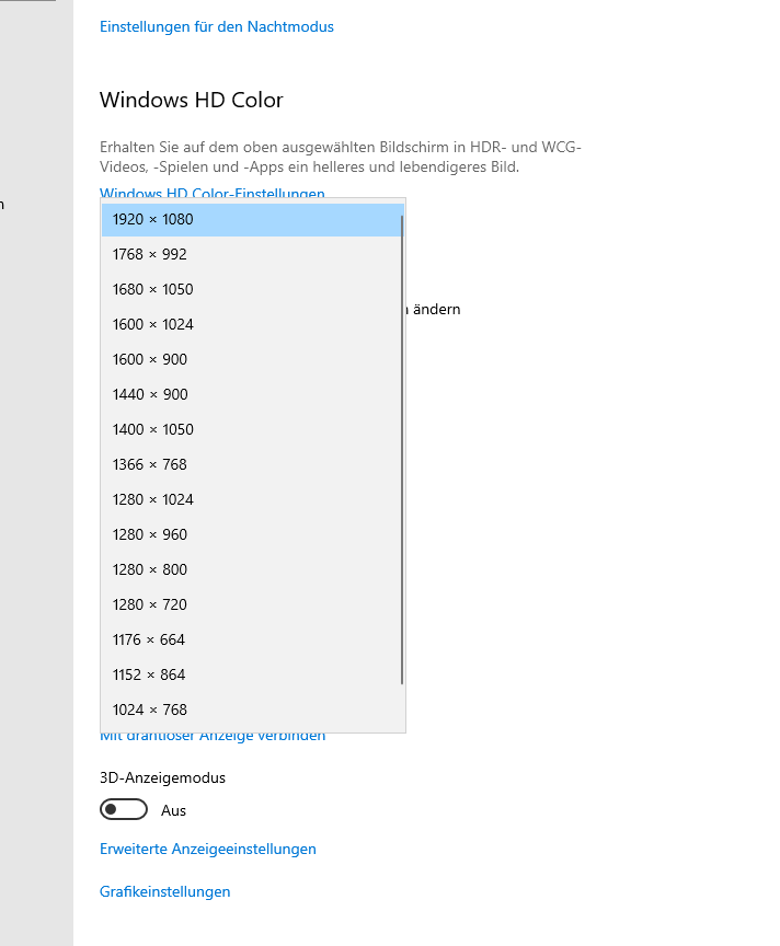

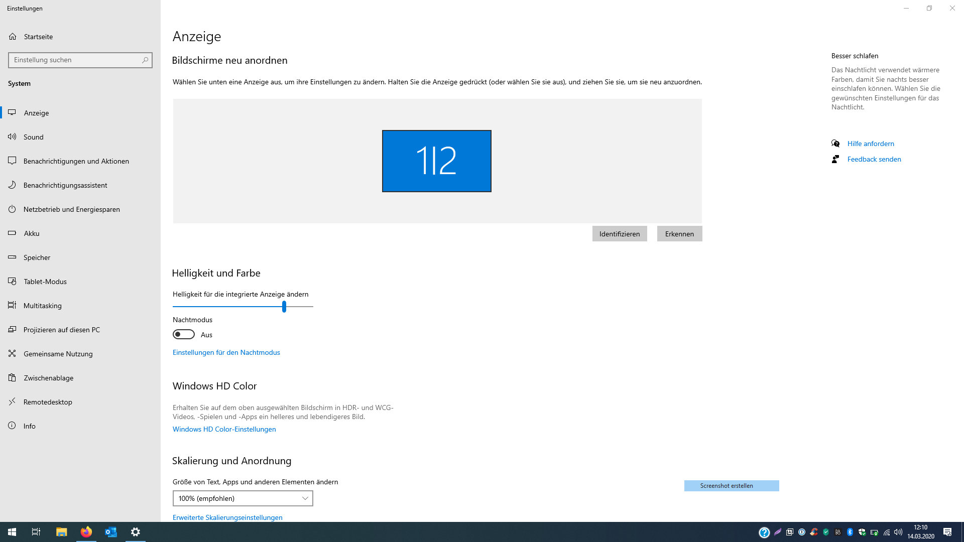

Welche Auflösung hat der Monitor, was für Auflösungen gibt dir der PC vor bei Rechtsklick -> Anzeigeeinstellungen->Bildschirmauflösung
Schon Gegoogelt wie man in Windows 10 die Auflösung hochdreht? Bzw nach unscharfen Bild gesucht?
Siehe Screen.
Ich habe schon versucht die Auflösung hochzuschrauben jedoch bin ich schon am Limit.

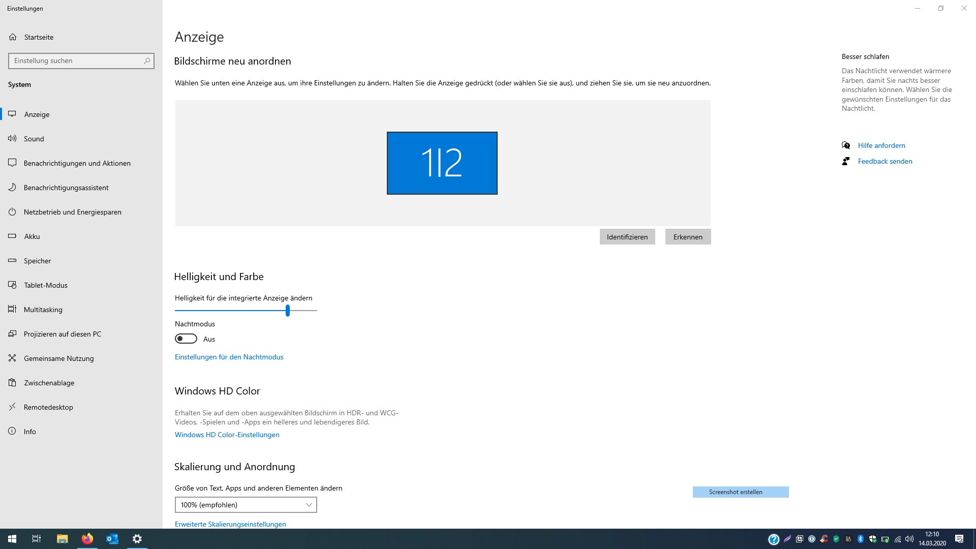

Siehe: https://www.computerbase.de/forum/t...en-monitor-anschliessen.1930105/post-23841253
Soweit war ich auch schon.

Es wäre sinnvoll über "Windows" + "P" nicht die "Klonen" Option zu wählen, sondern die "Erweitern". Oder das Notebook Display zu deaktivieren "nur zweiter Bildschirm"
Sonst werden nur Optionen angezeigt, die beide Monitore unterstützen
Reaktionen: zakuma, M4ttX, whats4 und 3 andere

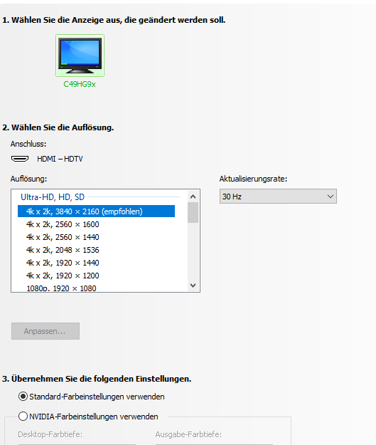

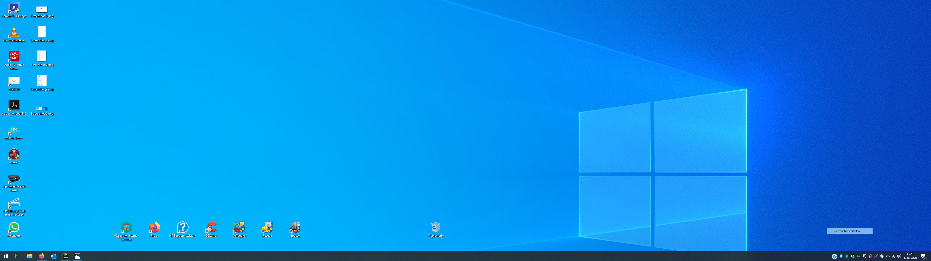

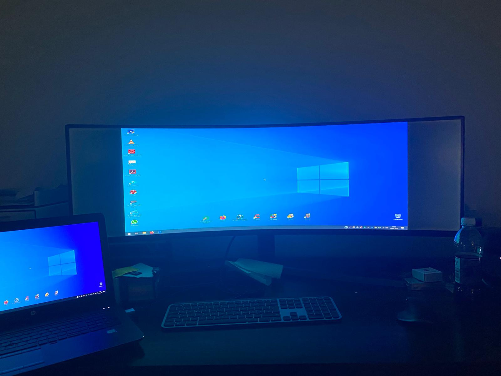

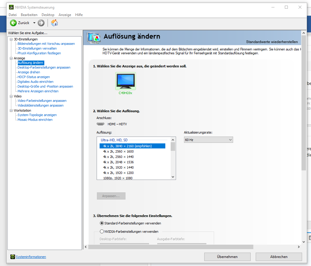

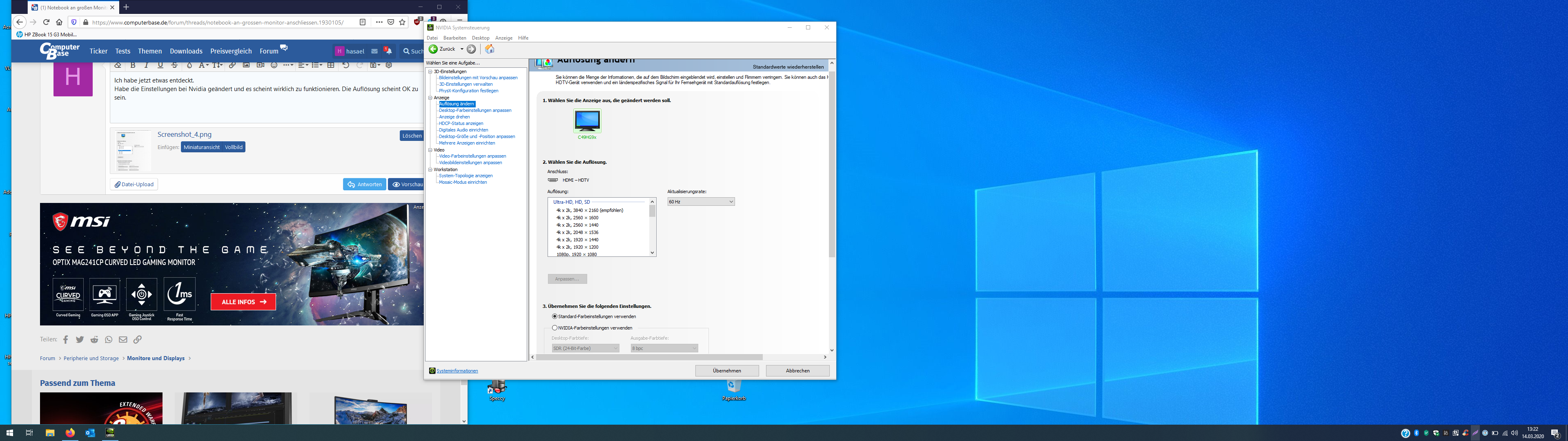

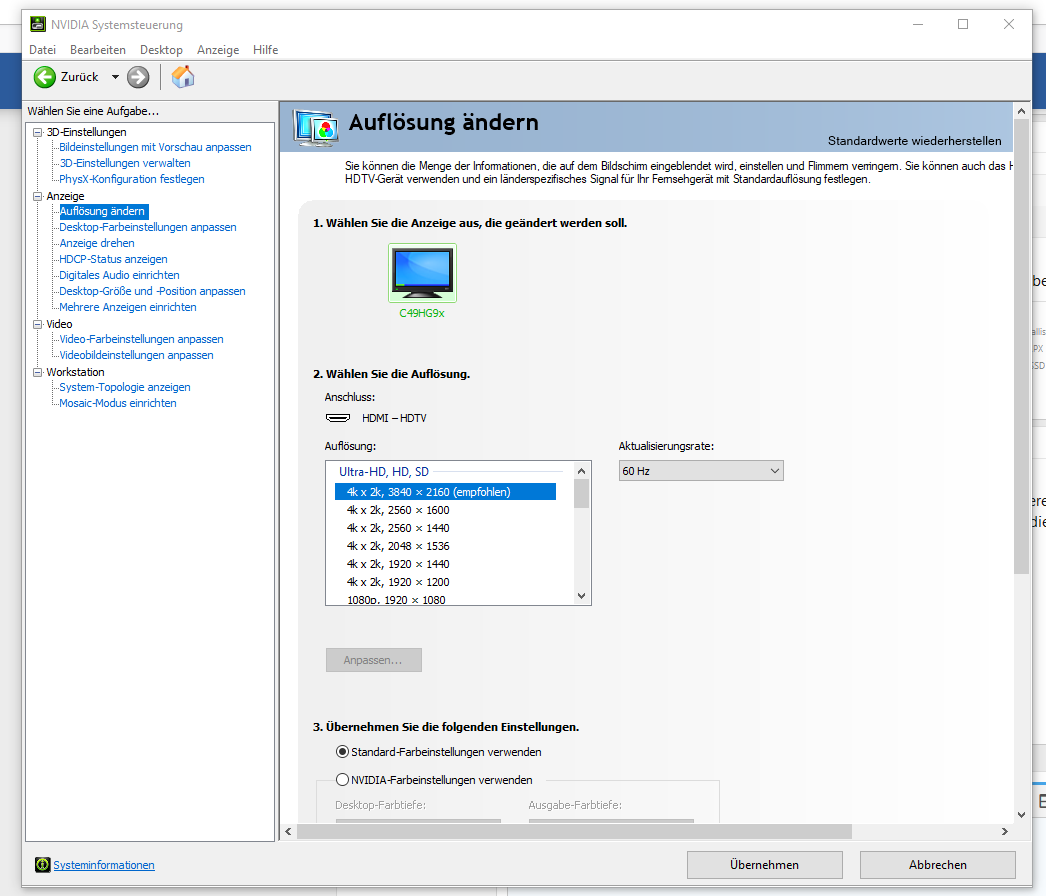

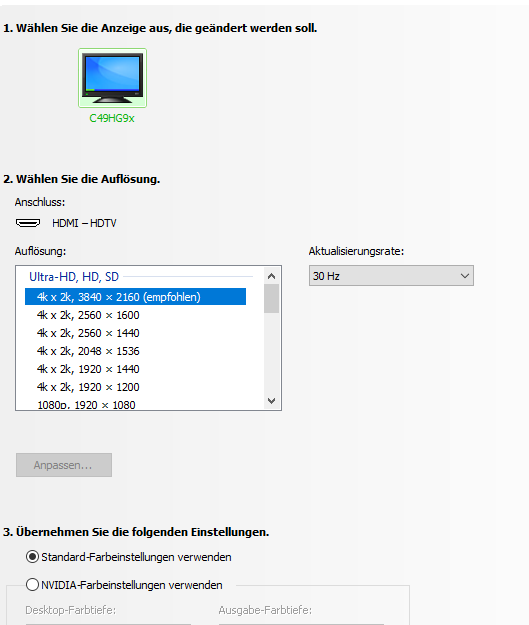

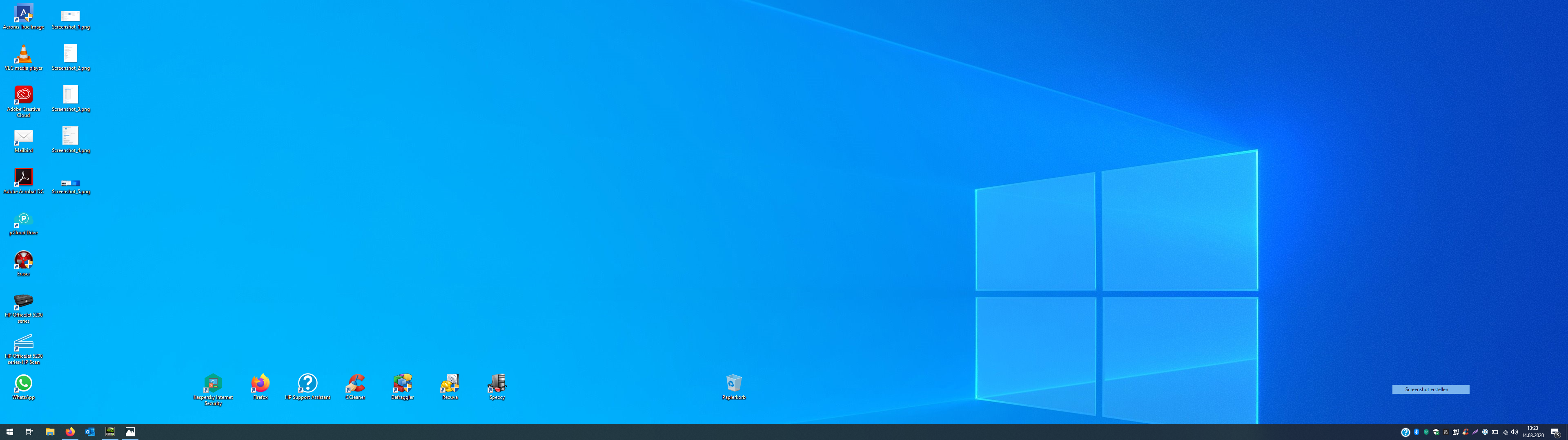

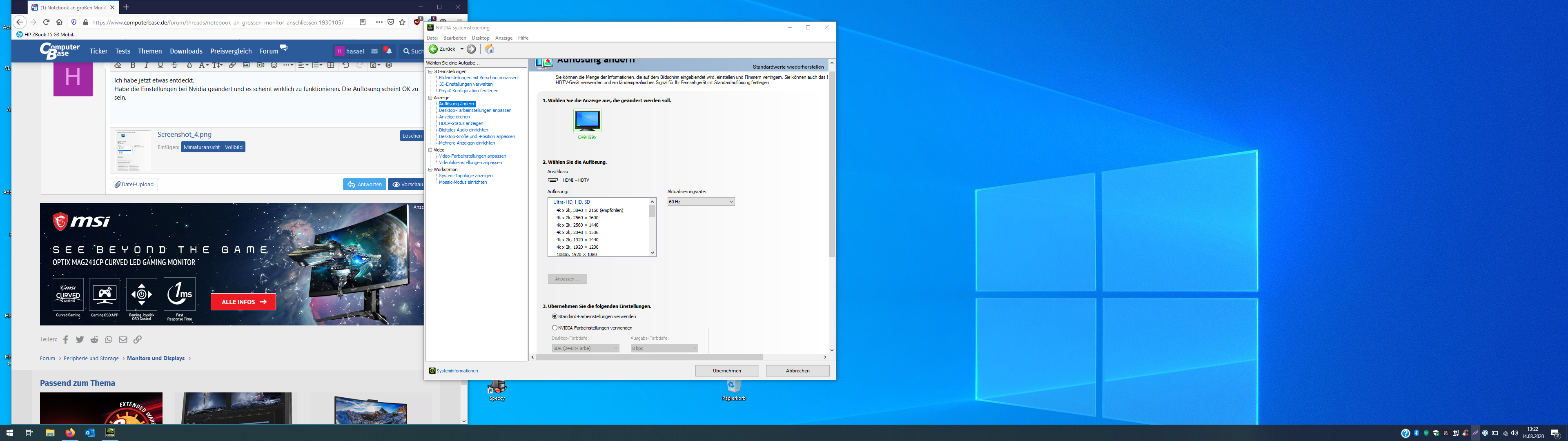

Ich habe jetzt etwas entdeckt.
Habe die Einstellungen bei Nvidia geändert und es scheint wirklich zu funktionieren. Die Auflösung scheint OK zu sein. Nur wenn ich das Hintergrundbild anschaue, sieht das so aus als hätte er das in die Länge gezogen oder irre ich mich? Müsste das Windowslogo nicht Mittig sein?
Was mir auch aufgefallen ist: wähle ich die Auflösung Ulta HD: 3840x2160 ist wieder alles verzerrt, wäre dies eigentlicht nicht die korrekte Auflösung für mich? Kann man da jemand was zu sagen? btw, geile Community hier :D
Geht alles ziemlich flott...

Hintergrundbild ist in den Screenshots nicht verzerrt.

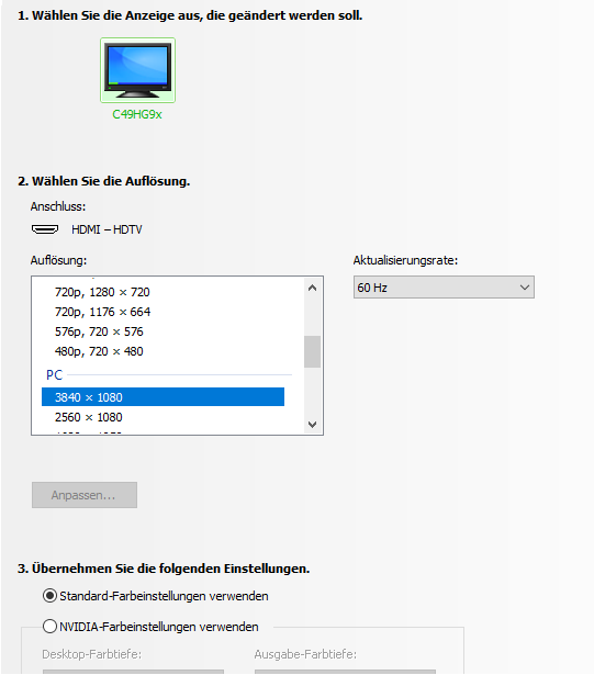

Nur um keine Verwirrung zu stiften, ich habe aktuell die Einstellung: 3840x1080 für PC. Ich will aber rauf auf: 3840x2160 was ja auch empfohlen ist.
Empfohlen von wem? Wenn der Monitor eine native Auflösung von 3840x1080 hat, würde ich diese nutzen!
Reaktionen: jlnprssnr
Ändere ich jedoch von 1080 auf 2160 verzerrt sich wieder alles.
Empfohlen von Nvidia, steht jedenfalls dort in den Einstellungen. Siehst du auch auf dem Screen. Was denkst du?
Ah, sehe ich jetzt erst. Ich habe mir nur das Datenblatt des Monitors angeschaut. Stell die native Auflösung ein und gut ist! Ansonsten kommt es zu den beschriebenen Problemen... Du hast keinen UHD-Monitor und 30 Hz wäre auch schlecht...
Der Monitor unterstützt 3840 x 1080. Das ist die native Auflösung laut Hersteller, was NVIDIA dazu sagt, ist wumpe. Wenn Du etwas anderes einstellst, kriegst Du Verzerrungen, weniger Hz etc.
