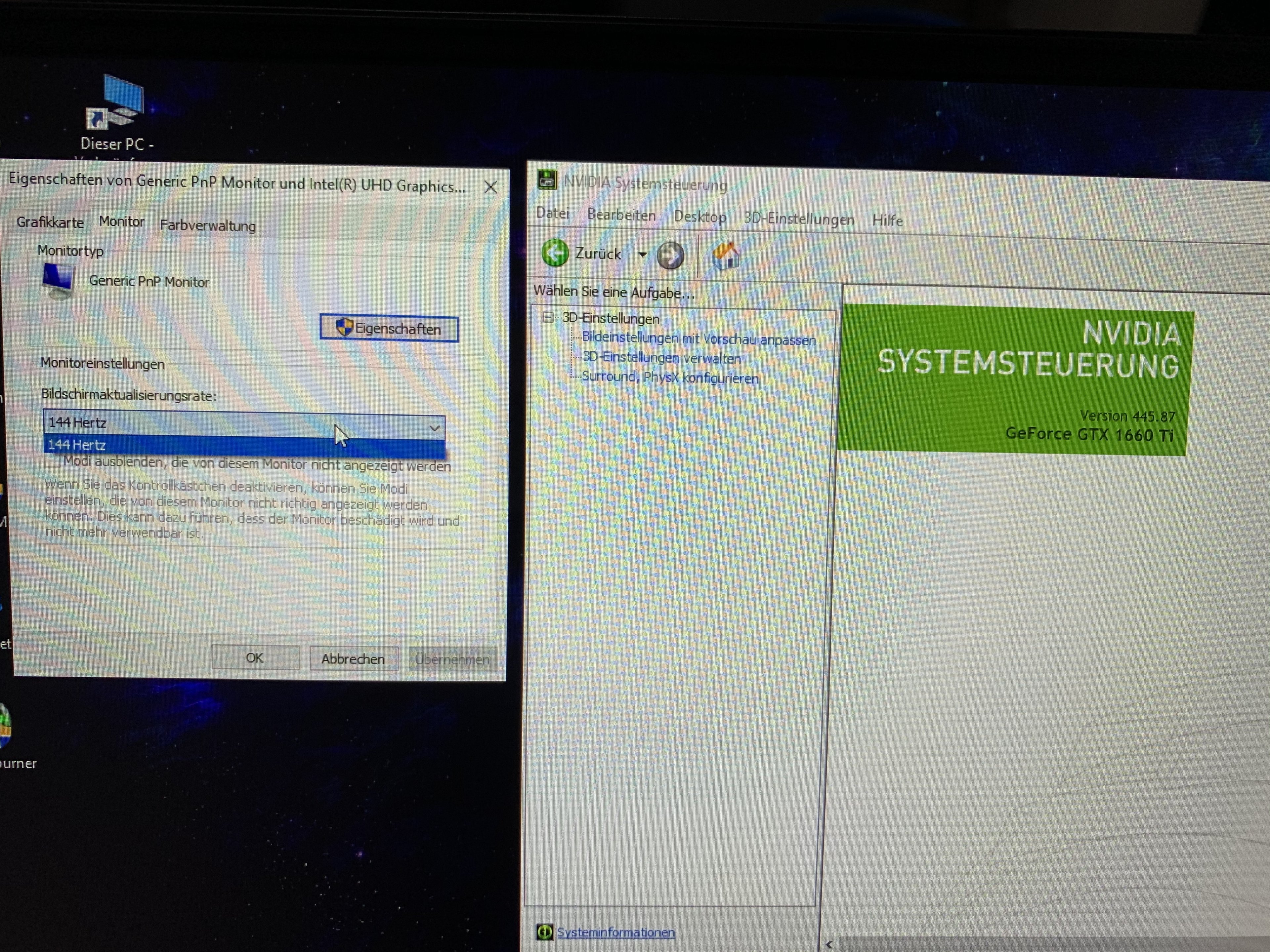

Geht leider nicht

Lenovo Legion Y540 mit GTX 1660TI
Kannst du was in den nVidia einstellungen verändern?
Der Treiber sieht mir auch eher nach dem Standardtreiber von Windows aus?
kann ich theoretisch den Nvidia Treiber der Desktop 1660TI instalieren damit ich dann mehr Auswahl im Nvidia Controllcenter habe?

@mennyy ich kann keine 60hz einstellen in den Windows 10 Adaptereigenschaften. es sind nur 144 auswählbar

Der Nvidia Treiber ist egal, der interne Bildschirm hängt an der iGPU des Prozessors. Zumindest sieht das Nvidia Control Center genauso aus wenn das der Fall ist.
Sprich die Nvidia wird dann nur per Optimus angesprochen.
Du musst also das Intel Control Center nutzen wenn du die Hz verändern willst. Eventuell indem du eine benutzerdefinierte Auflösung anlegst.

ja den hatte ich bei Intel gehts nicht.
Aber im Bios konnte ich jetzt Optimus deaktivieren dadurch wird mir die komplette Nvidia Systemsteuerung angezeigt. Jetzt konnte ich auch eine angepasste 60HZ Zahl auswählen.
