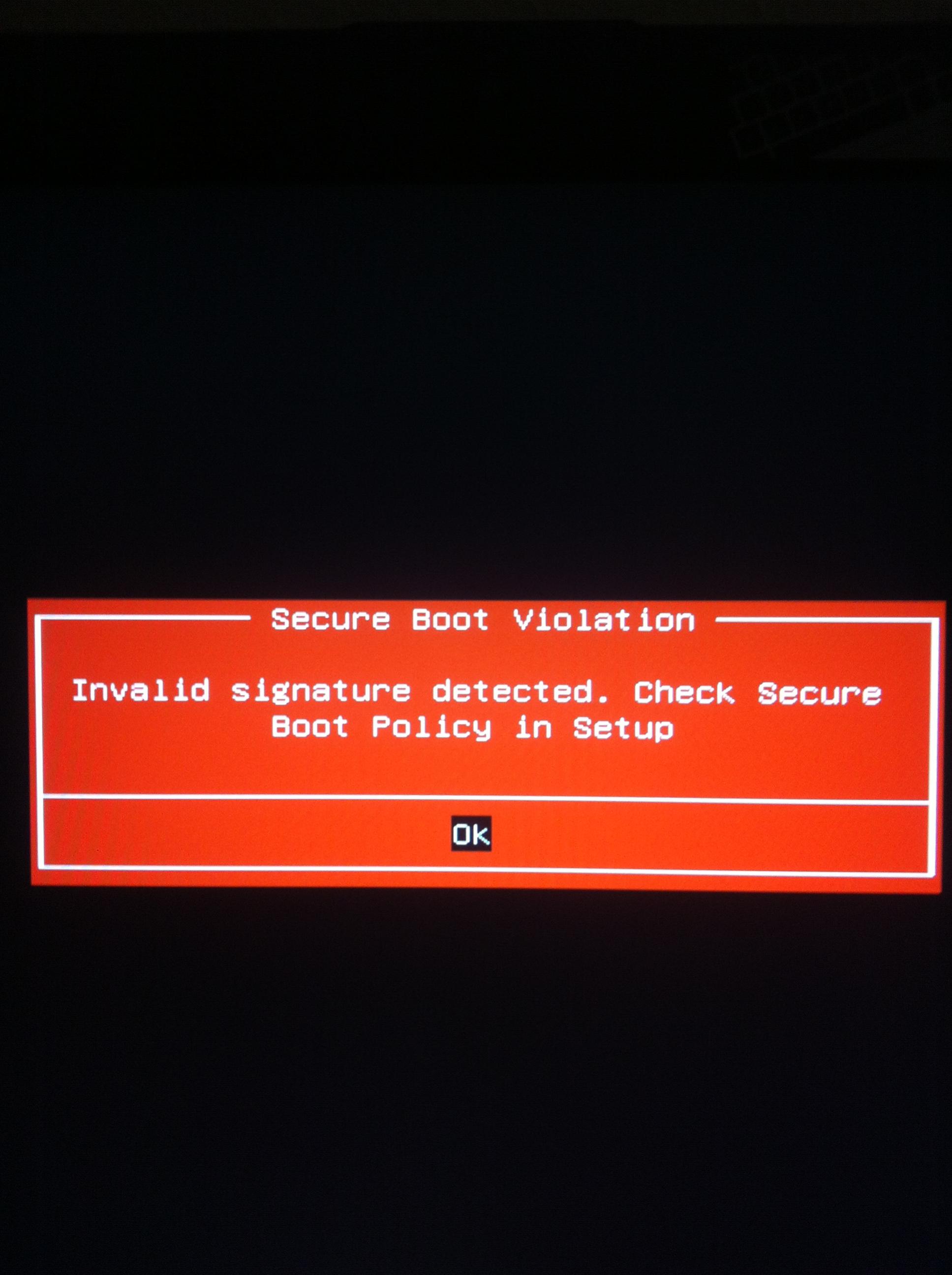

Moin,
wie die überschrift schon verrät bootet mein Notebook nicht vom CD Laufwerk aus. Kriege immer eine Fehler Meldung mit dem der Überschrift "Secure Boot Violation", vllt. hat ja jemand einen Rat für mich. Screenshot diesbezüglich habe ich angehängt.
Grüße
KP
NB: ASUS N56VZ
Win 7 booten bzw. installieren ;)
Wenn das dort so heißt, dann ja...ich kenn die UEFI-Einstellungen jetzt nicht genau
Saaaaaaaaauuuber!
Danke vielmals hat geklappt ;)

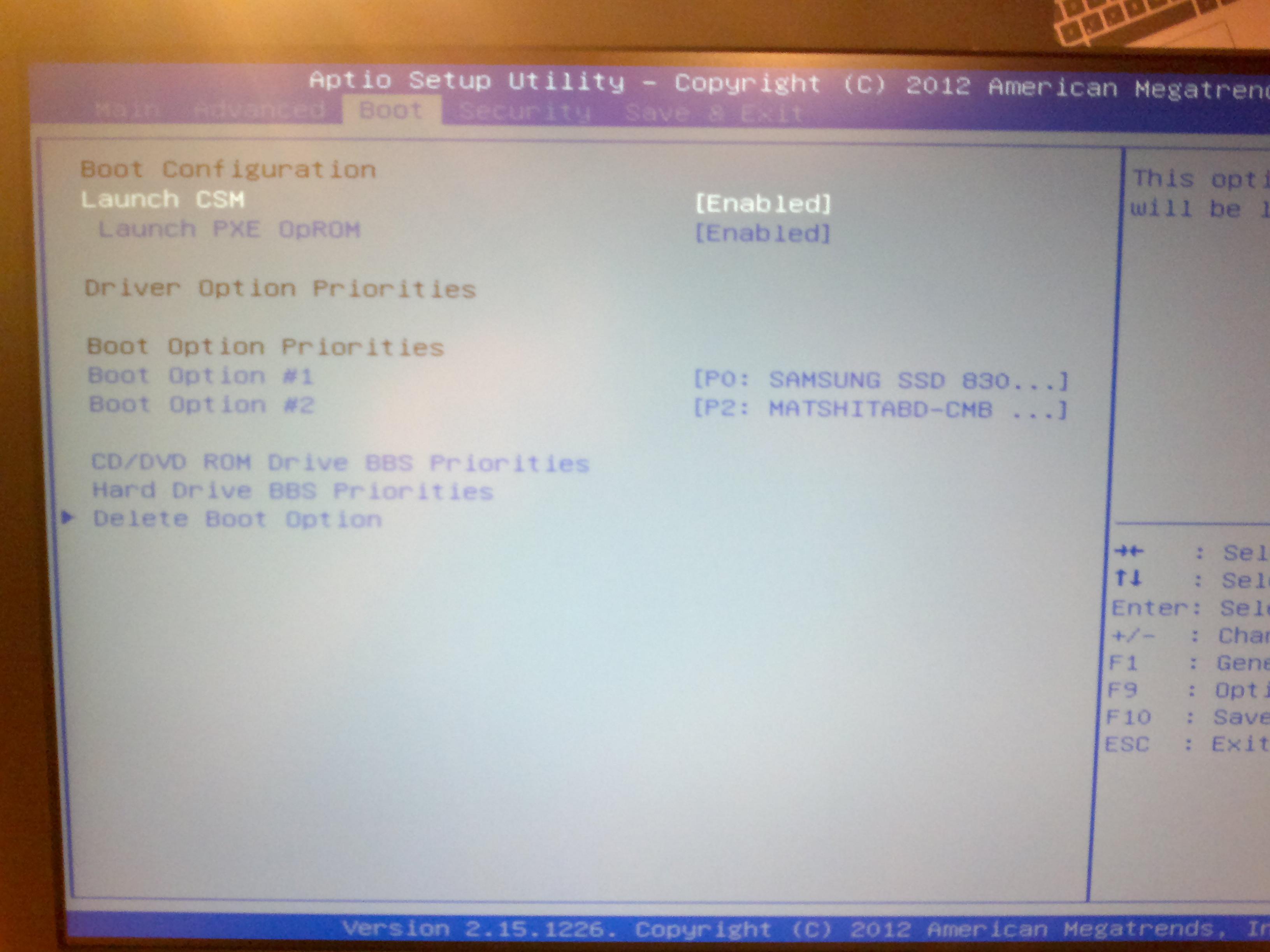

Na toll jetzt kann ich zwar vom Laufwerk booten jetzt bleibt er aber am "Starting Windows" Screen hängen (Seit ca. 10 Min.)
Genau dasselbe Problem habe ich auch. Habe heute mein Asus N56VZ-S4016H bekommen und habe eine Samsung 830 SSD eingebaut.
Dann die Win 7 64bit CD reingelegt und dann bleibt er bei "Starting Windows" Bildschrim stehen. Nichts passiert. Habe schon alles durch :freaky:
Ich hab es geschafft. Es liegt ein einer beschie55enen BIOS Einstellung. Und dafür habe ich 2 Stunden meines Lebens geopfert :king: Habe alles schon versucht, Platte aus- und eingebaut, RAM Riegel gecheckt, dies das und jenes probiert. Ich kann es immer noch nicht fassen ^^
Du musst:
Launch CSM
Launch PXE OpROM
aktivieiren, dann läuft alles wie geschmiert :D
