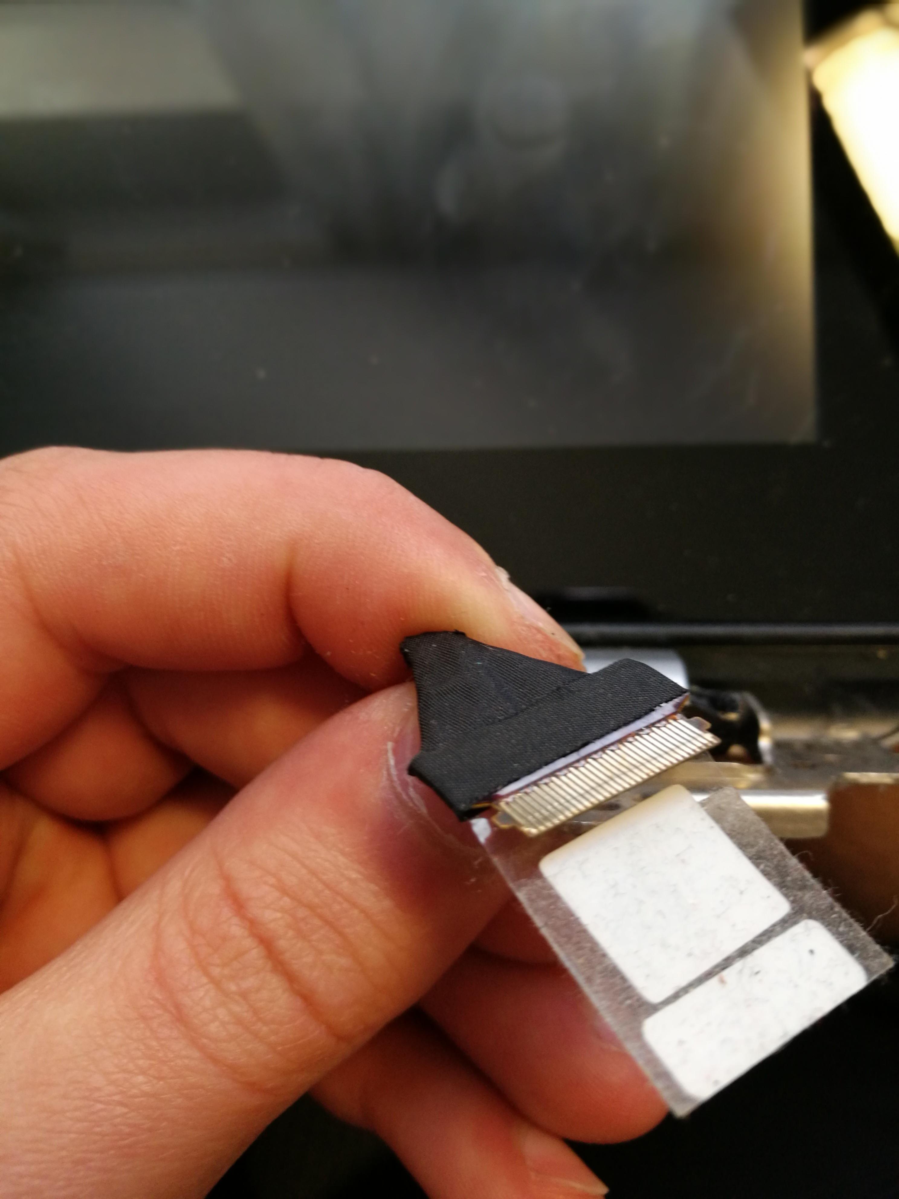

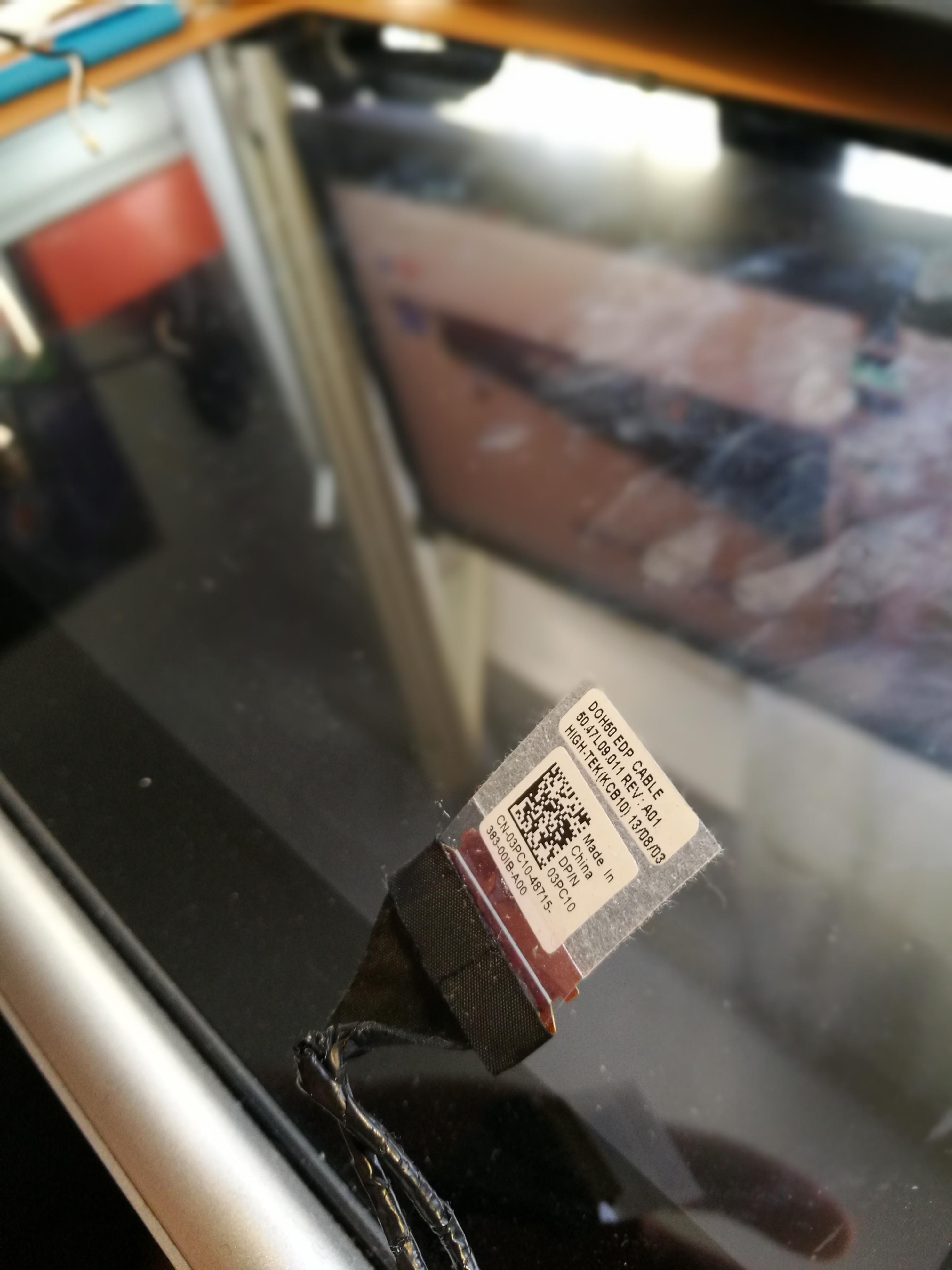

Edit: Hab ihn jetzt mal nach Anleitung zerlegt.
Im Anhang habe ich das relevante Kabel mal fotografiert. Es sind noch 3 weitere vorhanden, aber die gehören nur zur Wlan Antenne und der Webcam.
Edit2: Nach Rücksprache mit Dell konnte das verbaute Panel identifiziert werden.
LP156WF4-SPK1
Somit sollte der von dir gepostete Adapter doch passen oder?

Ja, müsste funzen. Du brauchst noch ein 12v Netzteil.
Das wird wohl dann einfach eine Steckverbindung sein, welche ins panel kommt oder?
Das Flachband welches zum LaptopBody führt kommt ab, wenn ich das richtig verstehe...
Hab leider keine Erfahrung damit, aber ich vermute, dass keine zusätzlichen Kabel/Adapter benötigt werden.
