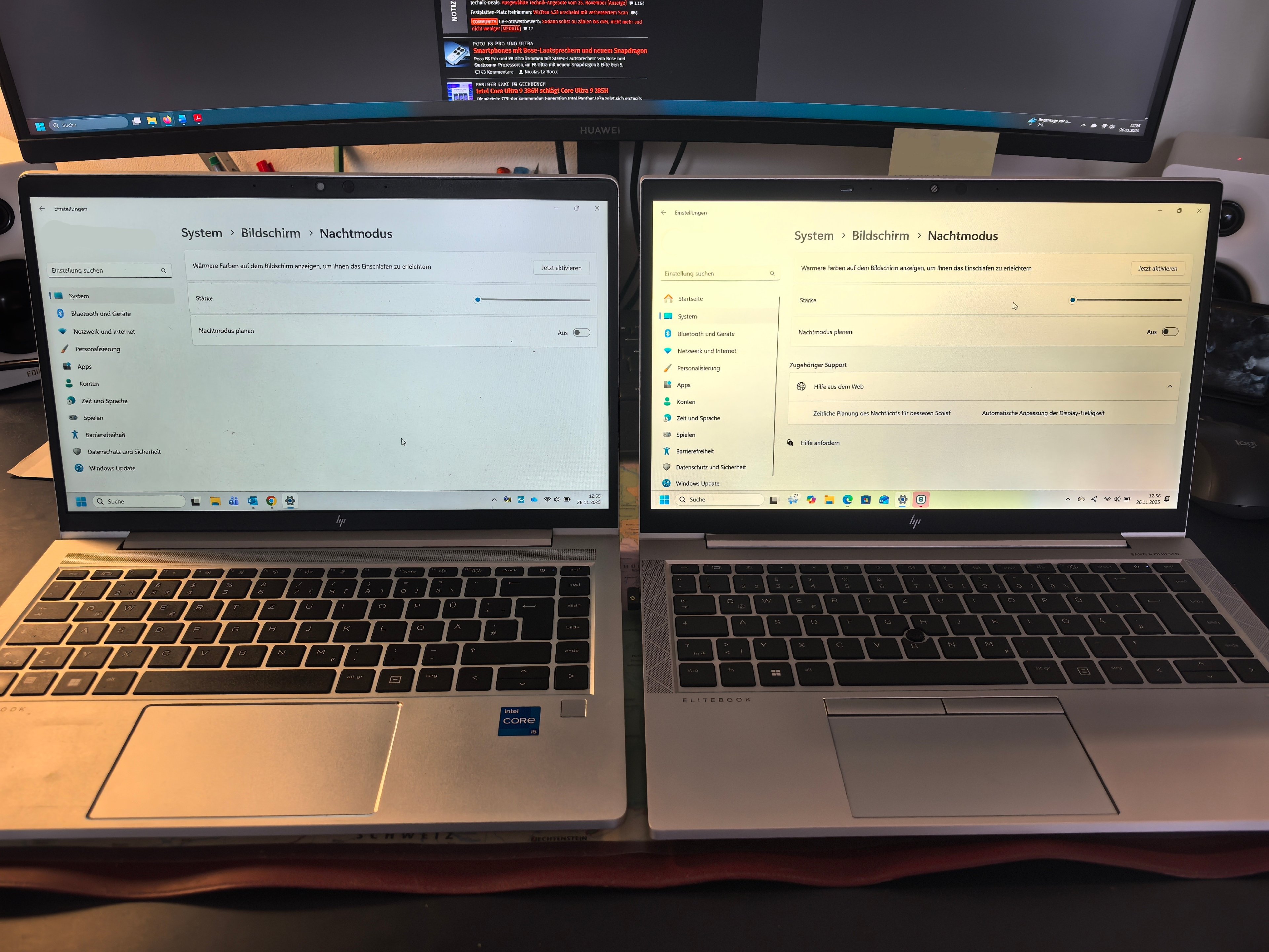

Hey, nochmal kurz ein Thema von mir.
Habe für meinen Bruder ein Refurbished Elitebook 845 G8 gekauft
Von meinem Werkstudentenjob hab ich zum direkten Vergleich ein EliteBook 640 G10
Bzw genaue Modellbezeichnungen
HP EliteBook 845 G8 1W3K7AV
HP EliteBook 640 G10 8Q4G2EC

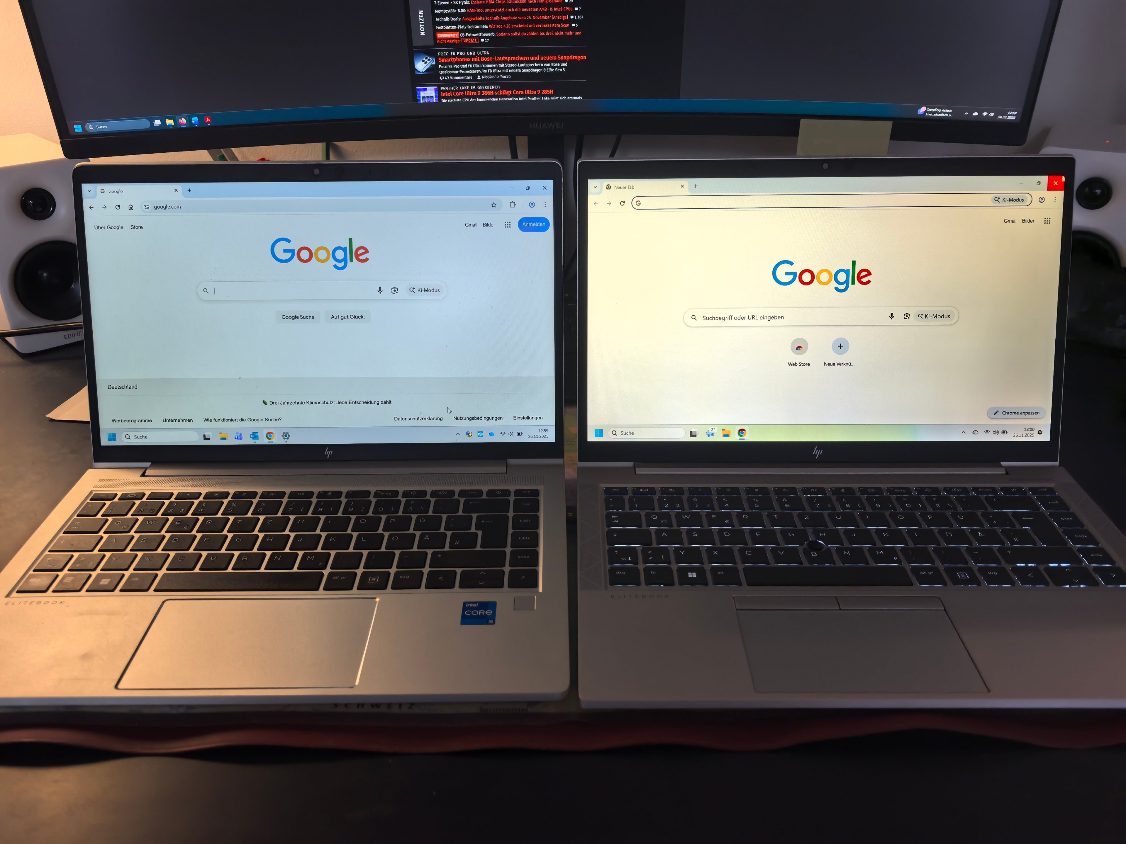

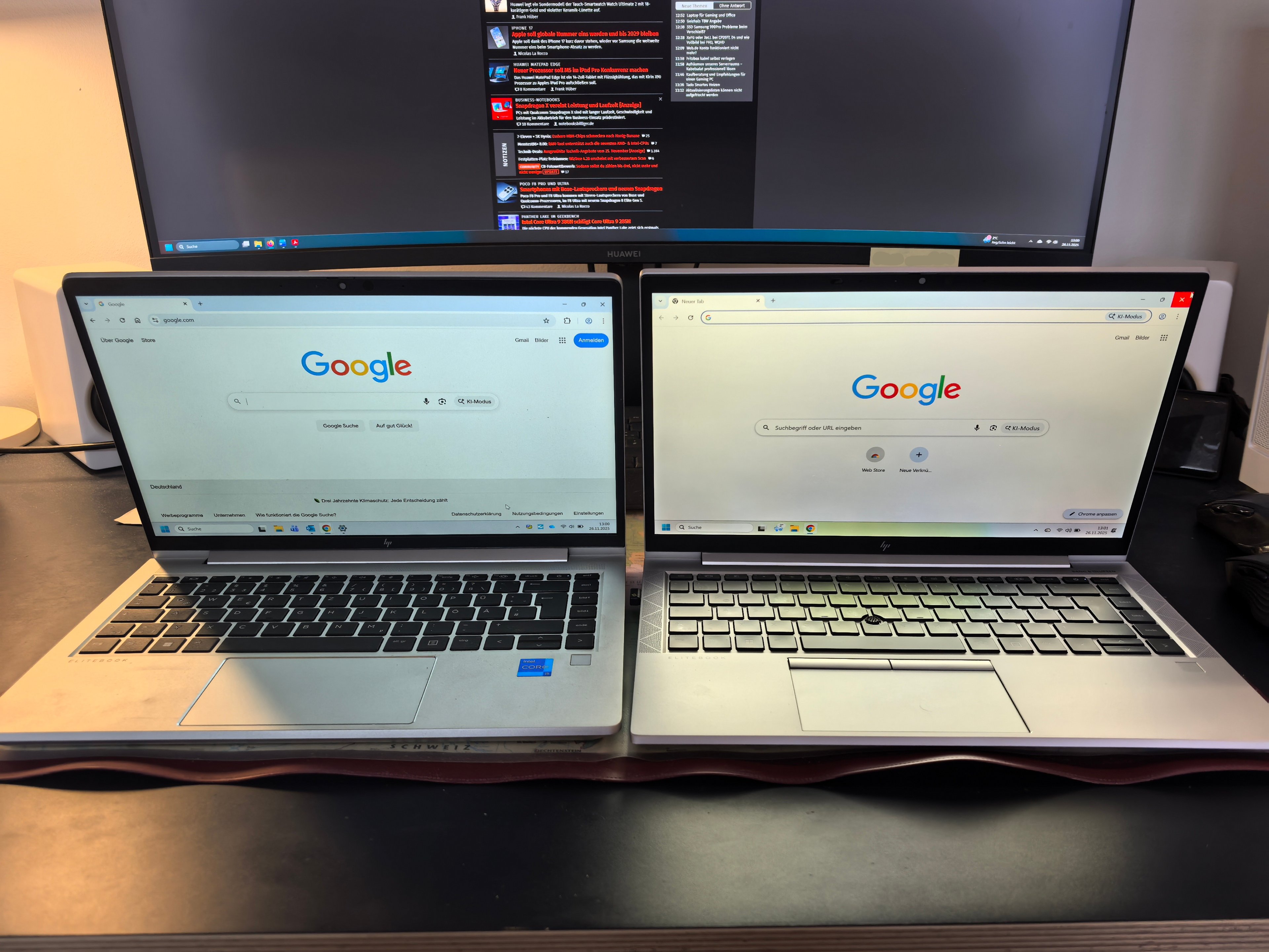

Das Display von dem 845 G8 hat verglichen einen richtigen Gelbstich
Hab geschaut ob das irgendwas mit dem Blaufilter(?) ider Augenschonmodus zu tun hat
Aber Einstellungen schauen gleich aus
Wisst ihr ob das unterschiedliche Displaytechnologien sind?
Gibt es da noch andere Einstellmöglichkeiten?
Es gibt zich verschiedene Displays die dort eingebaut werden können, mit anderem Farbraum, mehr oder weniger Helligkeit etc.
Es kann daher möglich sein das beim Refurbishten einfach ein neues (billiges) Display eingebaut wurde

IPS ist es auf jedem Fall. kann aber höchst unterschiedliche Eigenschaften haben.
Welches konkrete Display in deinen Konfigurationen verbaut ist, lässt sich leider nicht so auf die schnelle ergoogeln.
Aber HWInfo kann das verbaute Display auslesen. Das könntest du ja auslesen und dann die technischen Daten der beiden Displays googlen.
Im Rahmen der Möglichkeiten was die Displays physisch können, kannst du die Farbdarstellung auch unter Windows anpassen

Ja also F2 schält wohl den Sureview ein, selbst bei voller Helligkeit ist das dann um einiges dunkler als ohne den Sureview Modus. Der wird also definitiv nicht verwendet :)
HWiNFO spuckt aus
InfoVision Model IVO8C78
species_0001 schrieb:
jup. dann ist es das schwächste 250cd/m2 FHD IPS Display was es in dem Elitebook 845 gibt.
Was spuckt er beim Elitebook 640 G10 als Display aus?
