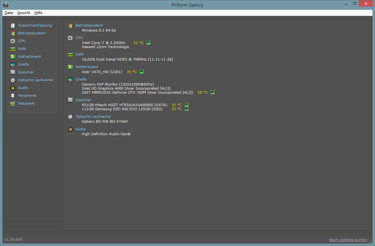

Ich habe den Nachfolger das V3-772 G mit i7 und GTX760m und weit aus weniger Hitze beim Surfen als bei Deinem.;)
Edit : Aber so hoch bei Dir ist definitiv nicht normal.
